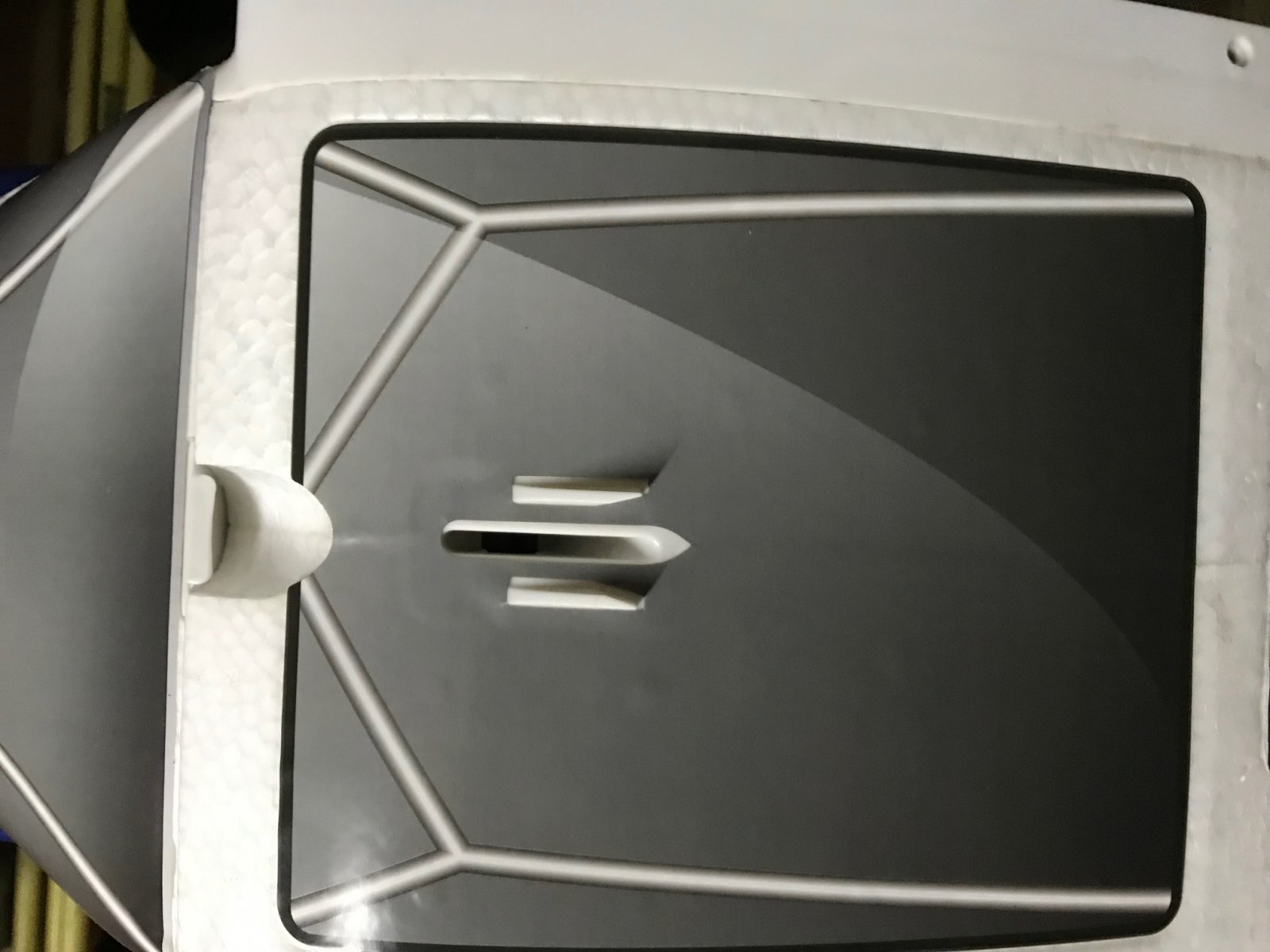

    Heeft er iemand ervaringen met het slepen van zwevers met de grand tundra van hobbyking? Volgens de beschrijving moet het kunnen maar het is niet echt duidelijk hoe dat nu de sleepkoppeling gemaakt moet worden bij dit toestel.
    Wie kan mij helpen?

    In de GT zit een "sleepkoppeling" deze vast dus je kan de lijn niet afwerpen.

    Dat is dus hetzelfde als bij de Tundra.
    Prima mee te slepen alleen de lijn losgooien is er niet bij.
    Je moet hier wel rekening mee houden, een geoefende zwever erachter kan helpen.
    Mocht er iets gebeuren dat de zwever dan meteen los kan koppelen.

    Maw een ruk systeem dus. Dat zou ik direct aanpassen.

    Je bedoelt: het kan altijd beter en idd dat is waar. Maar je kan er wel mee slepen.

    Ja tot het fout gaat en je touwtje blijft hangen . En een servo van 4 kg is wel heel goedkoop dan . Oké samen met sleephaak als je deze niet zelf kunt maken .

    Dus ja als het beter kan, moet je het doen. Is een avondje prutsen.

    In de handleiding wordt geduid op enkel de zweefkant .[​IMG]

    De Tundra's zijn in de basis geen sleepkisten. Om er een veilige sleper van te maken moet er nog meer aangepast worden, zoals bescherming van het hoogte en richtingroer. Echter als je de juiste terrein omstandigheden hebt. Geen paaltjes, struiken en bomen in je landingscircuit en/of een groot vrij veld dan is het wel mogelijk om er mee te slepen. Een sleephaak erin maken is een behoorlijke klus het is en blijft schuim.
