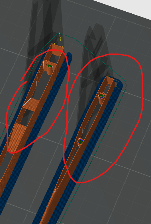

Na de pla perikelen krijg ik nu mooie printjes. Alleen werkt de slicer nu blijkbaar niet lekker. 1 deel gaat goed, van het andere deel worden de interne verstevigingen niet meegenomen in de print. in het 'schaduwdeel' staan ze rechts wel maar worden niet meegenomen in de slicer (slicernext/orca)
Ik snap er echt geen reet van.

In het schaduw gedeelte lijkt het erop of dat hogerop in de print het rechtse deel wel inwendige verstevigingen heeft, hoe ziet het er daar uit?
Wellicht heeft dat vleugel deel om een reden geen verstevigingen over de hele hoogte.
Ik heb de 2 naast elkaar gezet om te kijken om er 100000% zeker van te zijn dat dezelfde instellingen in gebruik zijn, de verstevigingen lopen in beide gevallen door tot aan het begin. Morgen eens proberen de boel opnieuw te exporteren uit fusion
Ik kan helaas zo even niet stl delen, kan ik morgen wel even doen
Ik gebruik bambustudio. Je hebt een "general" gedeelte waarbij alle settings op alle onderdelen overgenomen worden, maar ook een tabje voor "objects" . Je kunt dan de settings per onderdeel zetten en dit "overruled" de general settings. Beide tabjes zitten naast elkaar en worden gemakkelijk door elkaar heen gehaald. De even-odd functie is verantwoordelijk voor de juiste surface infill. Misschien heb je de even-odd aangezet per object? Als je 2 compleet andere onderdelen pakt heb je nog steeds hetzelfde resultaat?

Op de eerder geplaatste foto staan 2 onderdelen, de staartvin (links) en een achtervleugel (rechts). Bij de linker zie je 2 schuine delen en een verticaal plaatje om het busje, dit zou rechts net zo moeten zijn

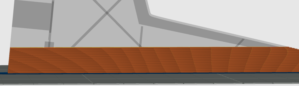

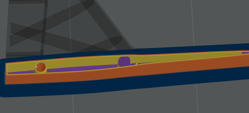

Onderstaand nog 2 plaatjes waarbij te zien is wat er mist. De ingewanden zie dus wel als schaduw maar niet in de lagen die zichtbaar zijn
Ik denk dat er toch een fout in de aangeleverde stl zit. Bij inladen in orca/bambu slicer klaagt hij daar over. Probleem is dan weer dat als je repair kiest alles wordt verwijderd
Binnen Orca, Bambu en Prusa slicer is er een optie onder 'Quality' --> 'Precision' en dan de velden 'Slice gap closing radius' en 'Resolution'
Ik moet deze op 0.001 en 0.012 zetten om interne versterkingen correct te kunnen slicen.
