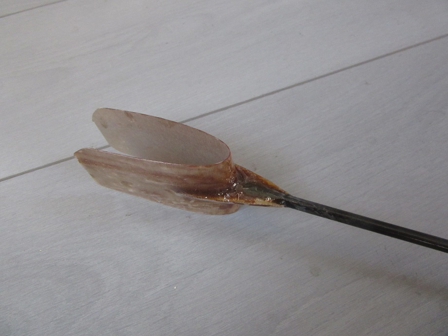

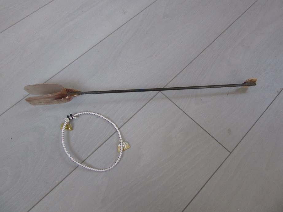

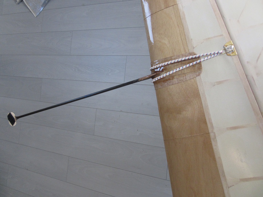

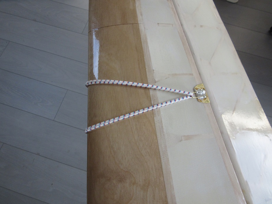

Hoe ziet die buis bevestiging voor de Mobius eruit?
Groet,
Willem
Bedankt voor het plezierige commentaar Huibert en Willem! Inderdaad, spannend, maar gelukkig ging het prima.
Over de bevestiging van de Mobius heb ik aardig zitten te puzzelen; de buis is 6mm carbon. Om de vleugelneus heb ik een vormstukje van 2 laagjes 0.6mm triplex (heb ik genoeg van) gemaakt. Gebogen met kokend water (dat staat in het Retroplane bouwverslag hoe je dat kan doen) en met dikke CA gelijmd. De buis eerst met een 3mm triplex afvalstukje hierop gelijmd (kan met CA of een beetje smeltlijm). daarna een fillet van 24u epoxy met houtstof en dan nat in nat een paar stukjes glasband. Misschien kan je hier iets veel simpelers en meer universeel voor bedenken, dit is ook maar een probeersel.... Een stukje 0.3 mm messing strip (25mm breed) heb ik omgezet zodat er een lipje van 5mm ontstond. Dit lipje past in de kier tussen het rolroer en de vleugel. Op dit stukje messing soldeerde ik een oog van 0.9 hard messing draad. door beide ogen een stuk shockkoord (van boten) waarmee ik de hele contraptie op z'n plaats houdt
Het shockkoord zit onder behoorlijke spanning.
Ik hoop dat de foto's e.e.a. duidelijk maken.
