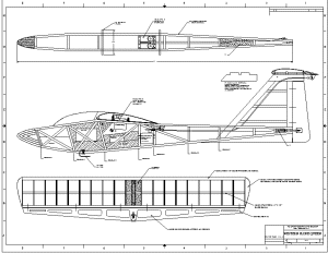

Slope Queen
Tekening geconden op Profili2.com.
Lengte ongeveer 1 meter. Spanwijte 3 meter..
Ik vind deze kist erg leuk ogen. En aangezien we iemand op de club hebben die zijn big lift wil gaan aanpassen om te slepen, dacht ik dat dit wel een passend model zou zijn. (er zal ook wel een romp met electro motor komen voor als de sleper er niet is)
Iemand hier ervaring met deze kist?
Of gewoon comentaar/tips?
B.v.d. Frank.
Zou ook kunnen, maar de staart laat ik ook demontabel, dus is een aparte romp haast net zo makelijk.
Ik denk wel dat de vleugel met breekboutjes vast komt ipv stieken.
Ik tel erop dat ik geen stieken nodig heb om alles heel te houden tijdens de landing.
Ook moet je elke keer weer trimmen met stieken. Met boutjes is dat nagenoeg niet nodig.
