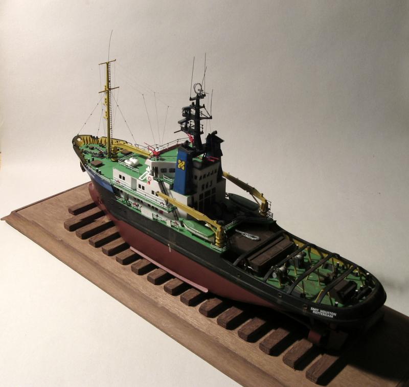

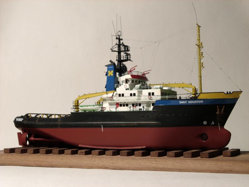

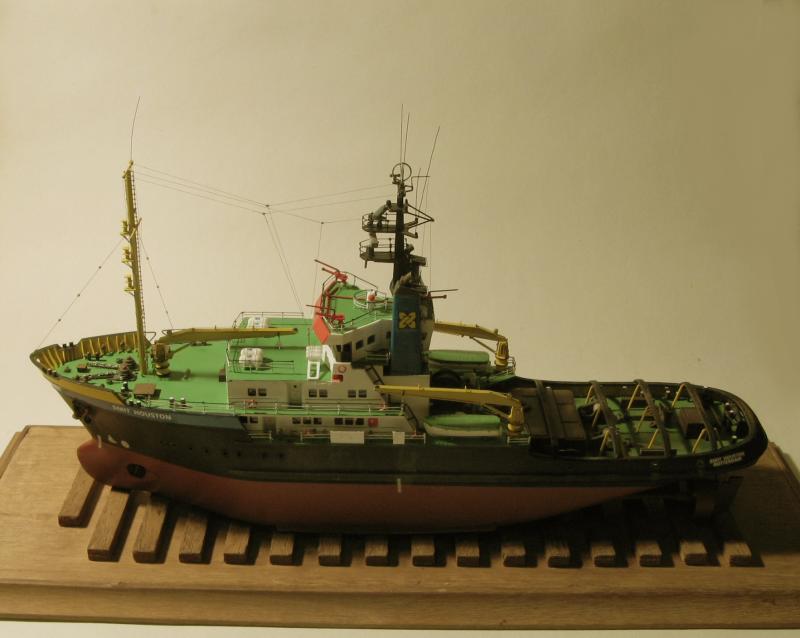

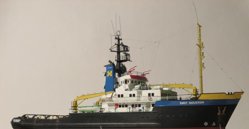

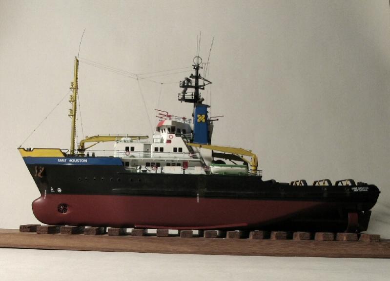

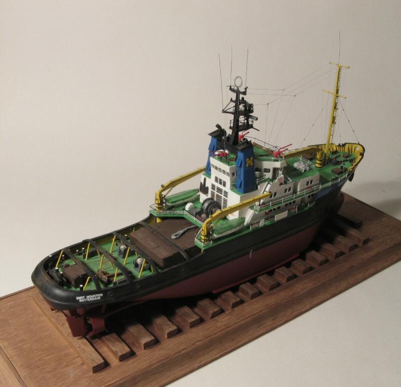

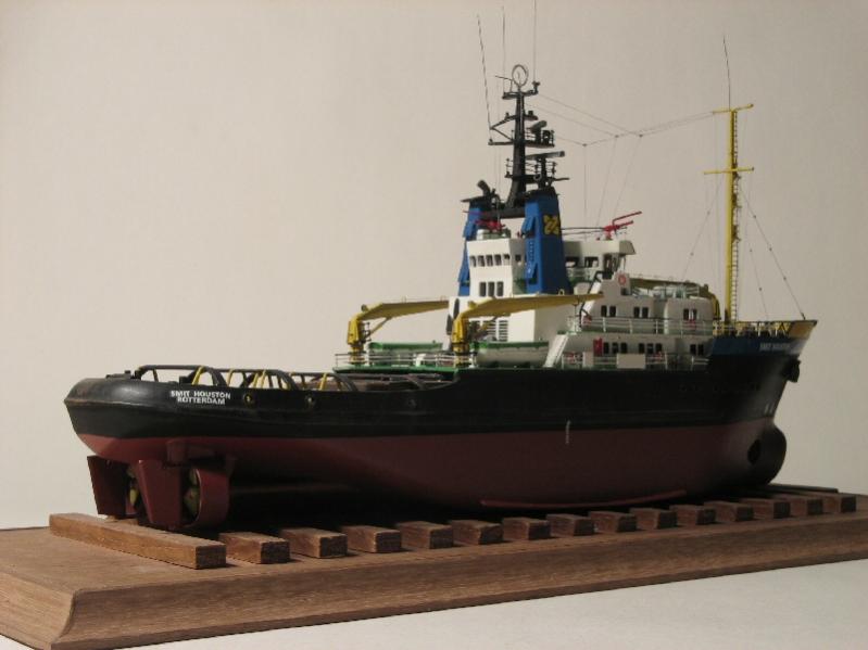

Wat foto's van de Smit Houston schaal 1/200.

Hoi Robin,
Nee, ze vaart niet. Misschien dat ik er nog eens toe kom om varende schepen te bouwen.
Het mooi bouwen en daarna fotograferen vind ik ook erg leuk.

Knap werk, perfect afgewerkt :proost:

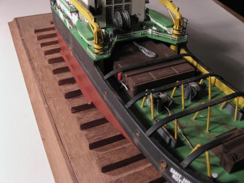

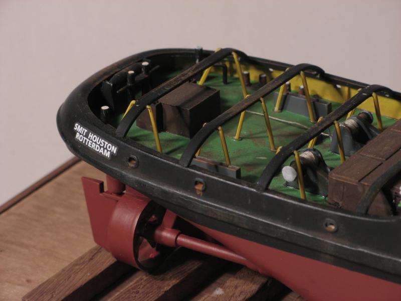

Heb wel een vraagje aan de sleepboot specialisten, ik zie dat deze geen sleephaak heeft alleen een tros op een winch?
Zijn moderne slepers allemaal zo of heeft dat een spesiaal doel ?:confused:
Zeeslepers hebben in 99 van de 100 gevallen nooit een sleephaak.
Zijn een paar redenen voor:
Er is geen gesleept schip of object die 1000m sleeptros aan boord heeft liggen.
De reden tot snel los willen gooien is bij een zeesleper bijna nooit aanwezig.
Moet een behoorlijk haakje zijn om 100-200 ton te houden.

Gien,

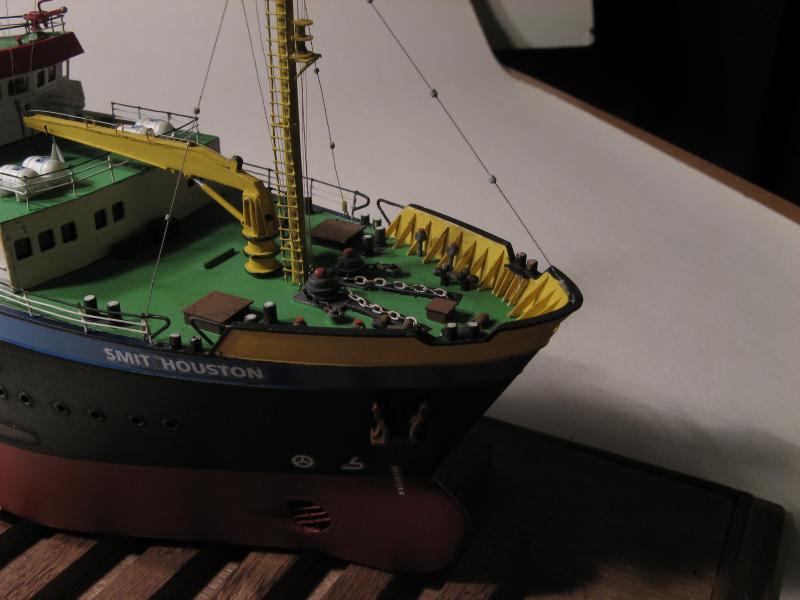

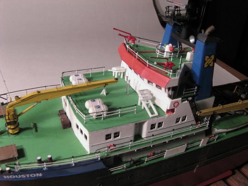

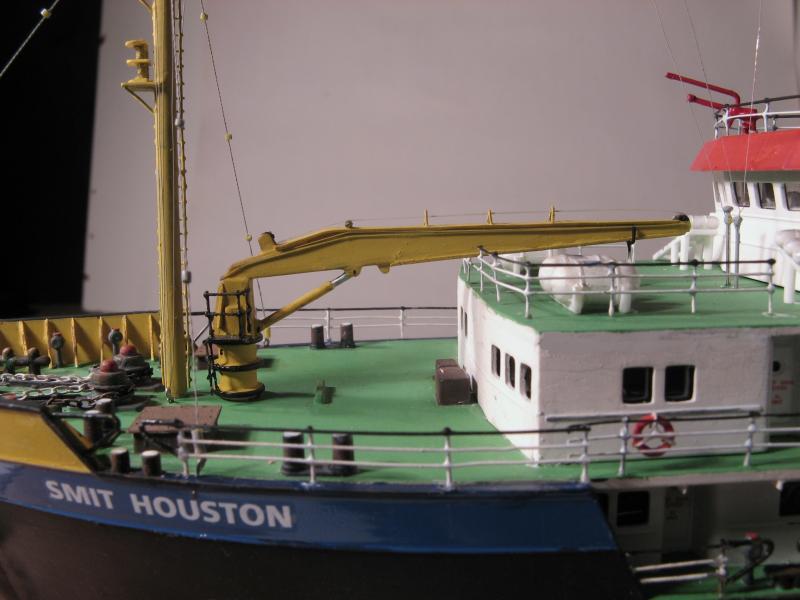

Zou je ook nog wat detailfoto's willen plaatsen van je model, je hebt zo te zien ook veel standaard onderdelen aangepast/ vervangen. Schulpje bij de boegschroef, kranen, mast, relingwerk zien er allemaal mooi gedetailleerd uit.

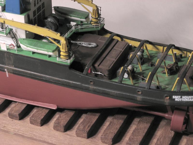

Ligt er trouwens een knoepert van een anker op het achterdek? Hoe is die daar gekomen? ;-)
Gr robin
Hallo Robin,
Inderdaad er ligt een groot anker op het achterdek. Vergeten weg te halen voor ik de foto's ging maken. De bedoeling was om hem te gebruiken als bergingsanker maar die zien er toch echt anders uit. Dus heb ik die zelf gemaakt.
Ik zal nog wat detailfoto's maken.

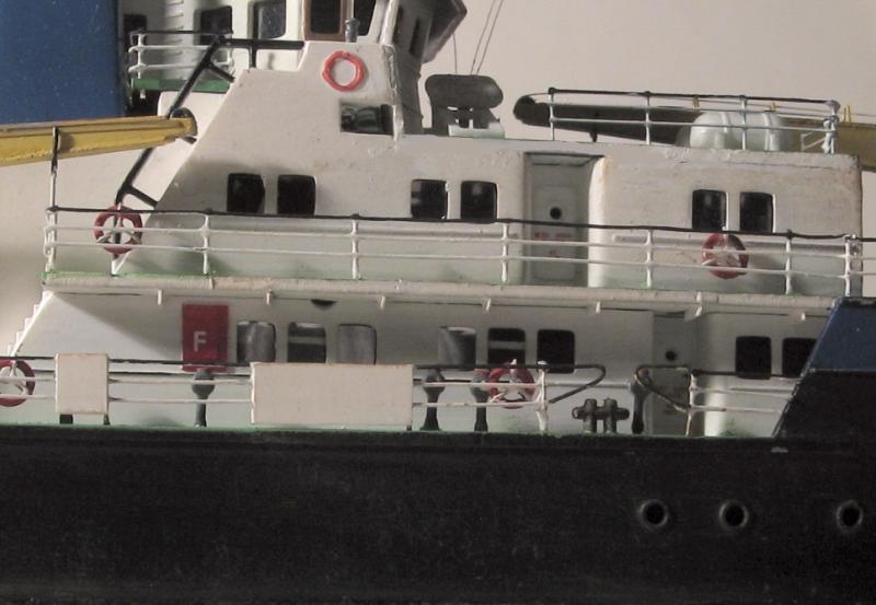

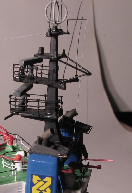

Op foto's van de echte bHouston is goed te zien dat de mast van Revell echt niet kan. De huidige mast is van messing gemaakt. Het is toch beter dat te doen, de bedrading kun je dan veel strakker aanbrengen.

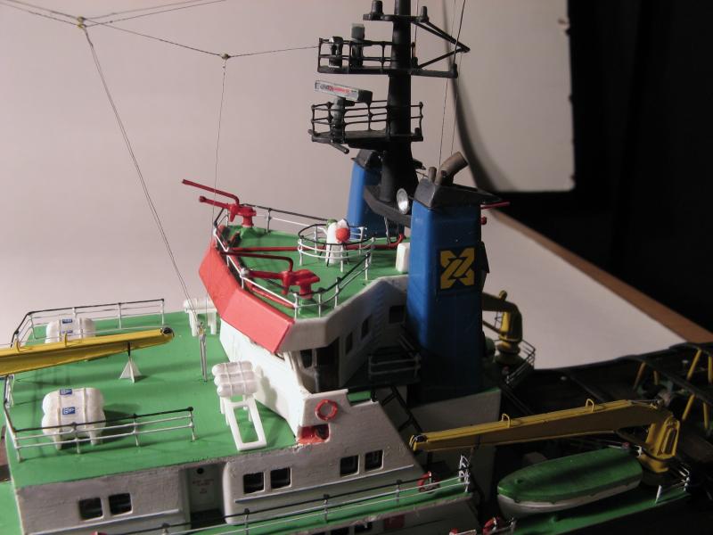

Het relingwerk bestaat uit messingdraad en is gesoldeerd.
De brug is ingericht.

Eindelijk ontdekt waarom het fout ging. In de URL stond steeds achter het nummer een t "picture52958t-midscheeps", als ik deze t weg haal komen de foto's groot in het bericht. Vraag me niet waarom.
Als ik de vergrotingen zo bekijk word ik wel met de neus op de feiten gedrukt.
Je kunt goed zien waar het beter had gemoeten.
