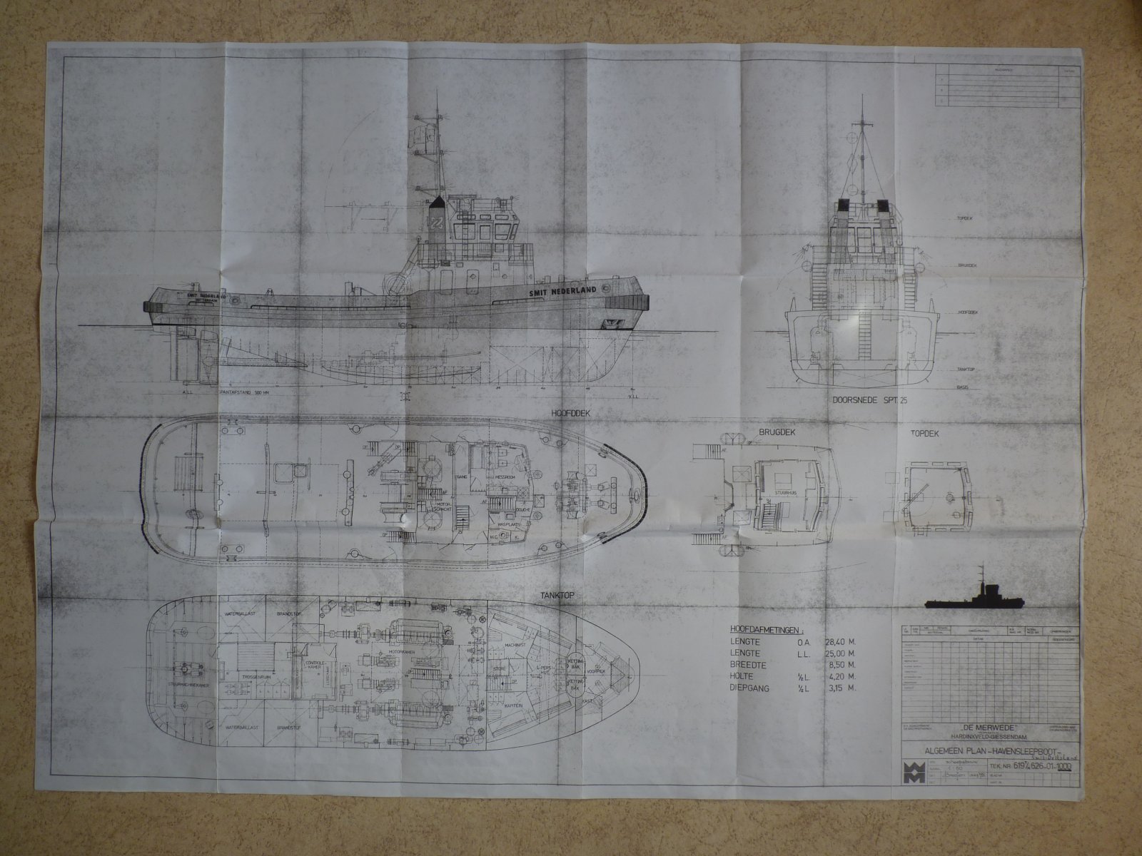

    Wat is eigenlijk de functie van deze deksels op het achterdek, toegang of vluchtroute machinekamer?

    Hier een tekening van dat gedeelte Albert. Het lijkt dat het rode luik boven de controlekamer zit en het zwarte boven het trossenruim. Gr. Klaas.

    Ja, Klaas, daar was ik niet opgekomen, even op de overzichtstekening kijken, (beetje dom)

    Neem aan dat je die tekeningen al eens hebt gehad Albert. Gelukkig staan op de bewuste tekening deklayout en de ruimten daaronder naast elkaar en kun je zo passen wat waar zit. Sommige details kun je uit de (wel een beetje onduidelijke) tekeningen halen. Zo had ik een vraag over de rood geschilderde luiken. Maar die is door Hans en Tom beantwoord. Ondanks dat ik de meeste dingen op een schip wel kan duiden heb ik ook wel eens een vraag. En achteraf denk je wel eens wie heeft die vraag ook alweer waar beantwoord? Hetzelfde doet zich voor op het Binnenvaartforum. Maar daar is gelukkig een zoekfunctie waarbij je kunt zoeken op een combinatie van een woord en een schrijver. Van al mijn scheepjes heb ik in de PC een map, waarin ik relevante info opsla. Gr. Klaas.

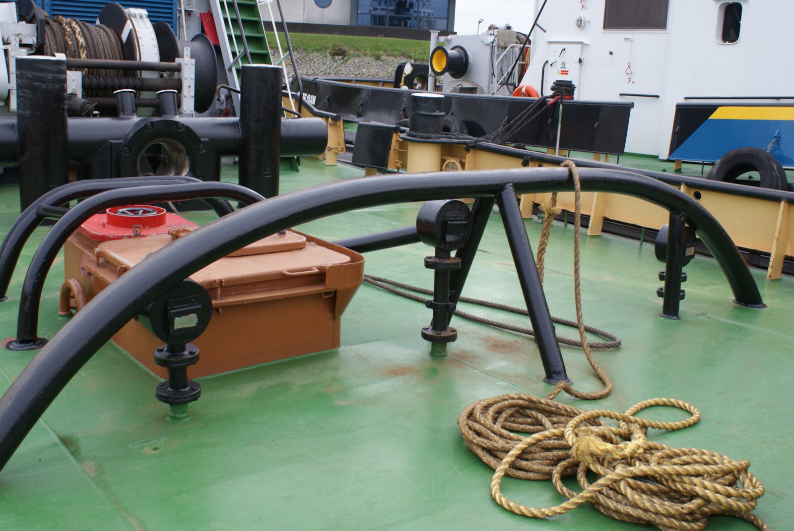

    Ik zal morgen foto's plaatsen

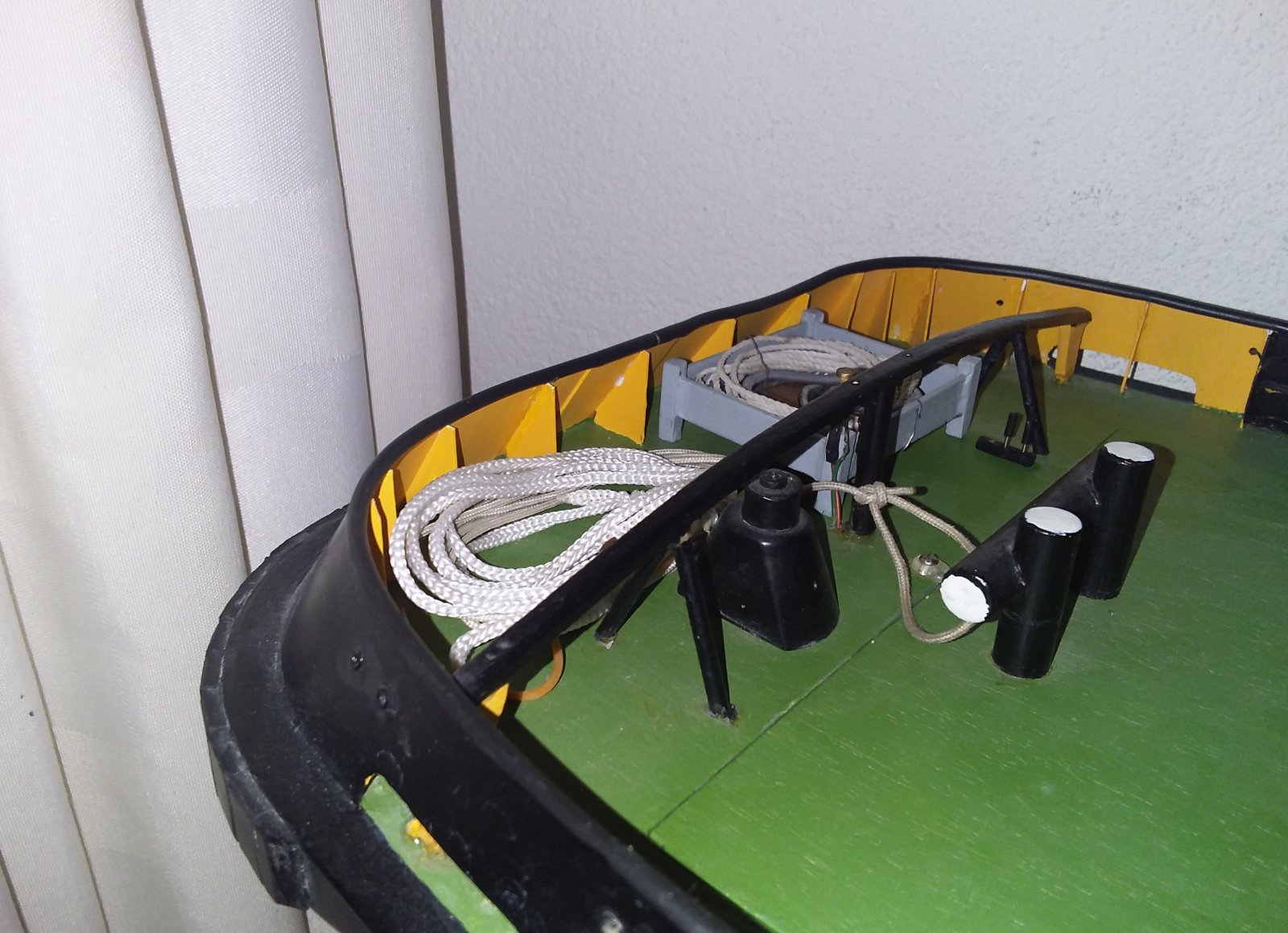

    Puzzel dag vandaag
    Bijgevoegde bestanden:

    Eerst zal ik de vraag over de extra gaten in de achter verschansing gemaakt je had ploegen die graag de boot meer achter over wilden hebben dan bleef er water staan op die plek waar de gaten zaten
    Kijk je had ploegen die vonden dat de boot achter over moest leggen en de ander vond het weer gelijk op de waterlijn persoonlijk vond ik het prettiger varen en slepen als de boot gelijk lag kon gemakkelijk onder de draad door gaan
    OP de foto's zie je vanaf het voor schip eerst het rode lijk dat is het noodluik machinekamer dat moet altijd vrij zijn daar mag ook nooit wat op liggen
    Het bruine is voor het trossen ruim en de steurmachine als je naar beneden kijkt daar ligt altijd een nieuwe drijflijn en een voorloper als een van deze breekt dat je gelijk aan dek kan trekken
    Als je beneden zit dan zie je aan de een kant de stuur pomp en aan de andere kant de bak waar de reserve sleep spullen liggen meestal twee voorloper en twee rekkers en de sluitingen die we wel eens nodig hadden als er een krom was en door moesten slijpen
    Later zijn er extra geleide beugels geplaatst want het gebeurde wel eens dat de voorloper achter een van de knevels bleef steken dat opstaande randje is ook later er bij gezet om de sleepdraad beter te laten lopen voordat deze achter het luik bleef steken het is voor gekomen dat de sleepdraad achter de knevels bleef steken dan ging het luik open en was krom
    gr Tom
