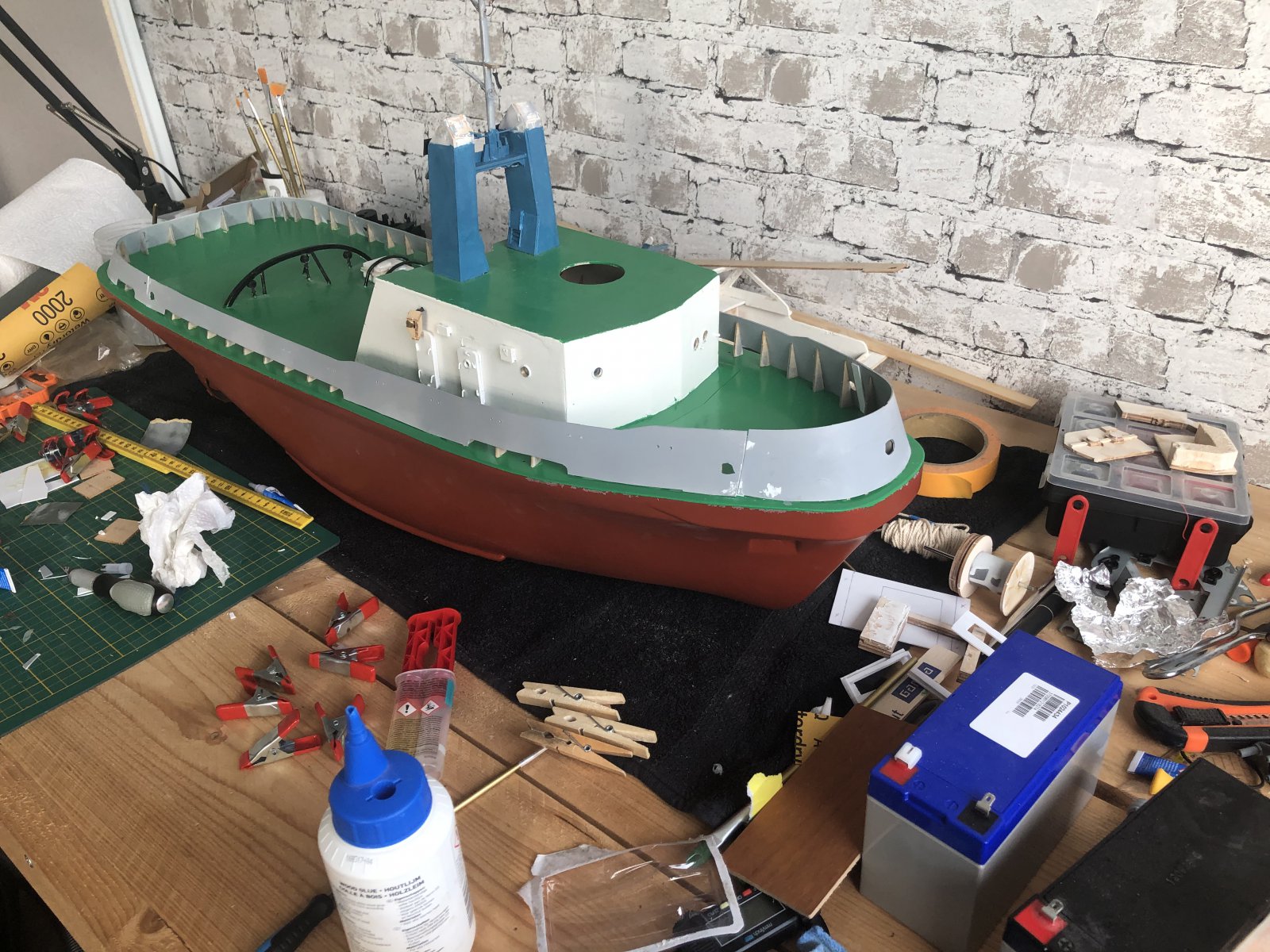

    1BC9EF1C-695A-463D-AB1A-75E53896348D.jpeg En laag drie zit er nu ook op!
    Vanmiddag komt mijn zijdeglans zwarte motip spuitbus binnen dus kan ik vanavond de verschansing monteren en morgen misschien al spuiten.
    Nu in de trein op naar Elst, hopelijk vind ik daar ook de sleephaak die ik dan nog eens werkend wil gaan maken.
    Her enige probleem is de reistijd van 2 uur om alleen daar te komen
    Ik hou jullie op de hoogte.
    Fijn weekend verder nog

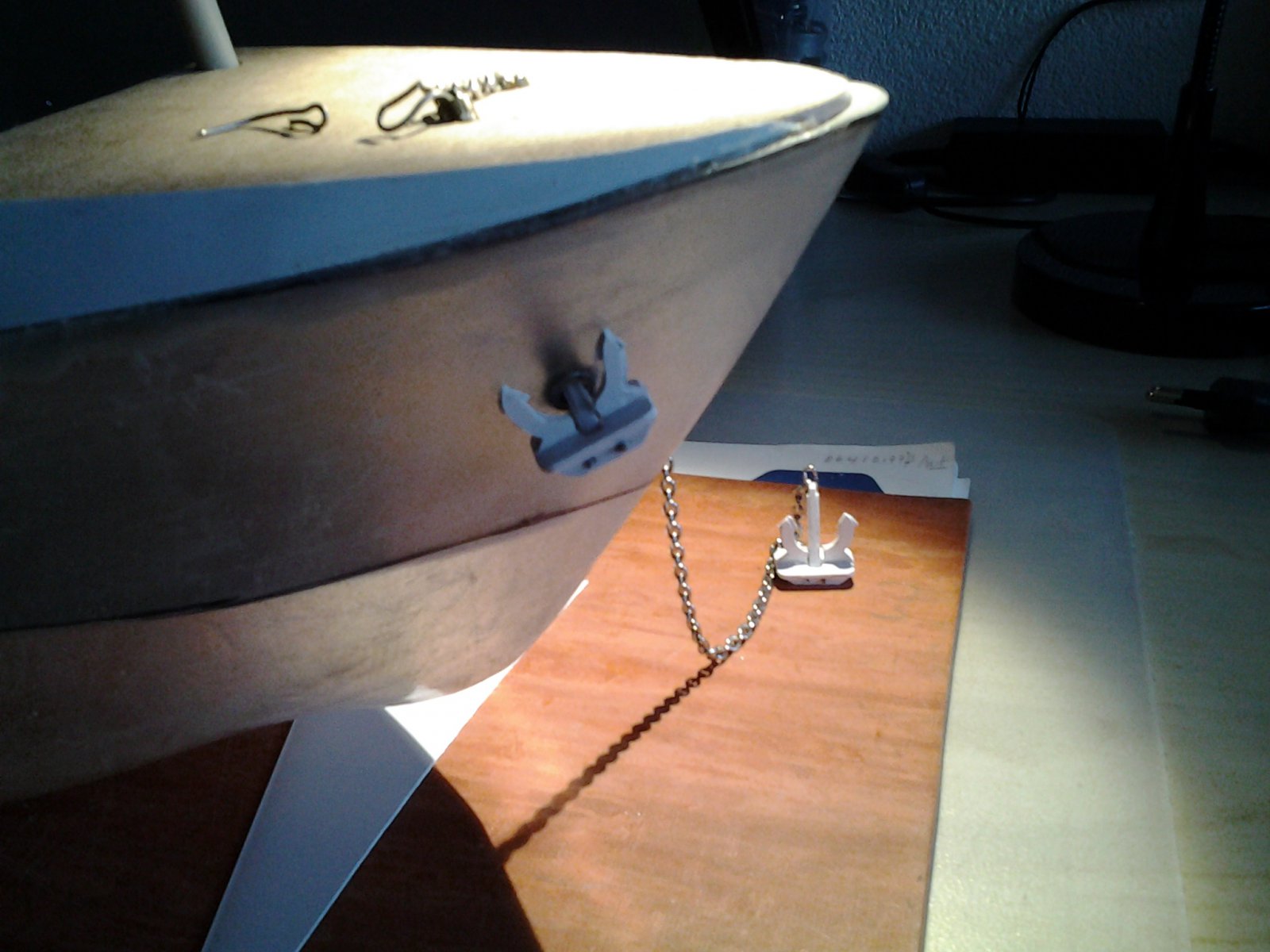

    Ja dat klopt allemaal ja. Ik was zeker niet van plan om die lappen te kopen. Dit was een tip van een clubgenoot ik had hem verteld eerst zelf iets probeer te zoeken en als ik niks vind dan kan dat altijd nog. Dan even naar de ankers. Die heb ik wel hoor, hele mooie zelfs van messing. Eerst ga ik kijken of iemand in mijn omgeving nog wat resten heeft liggen van dat goedje en anders ga ik kijken of er iets in de bouwmarkt is dat messing aantast. Eerst ga ik lekker experimenteren.

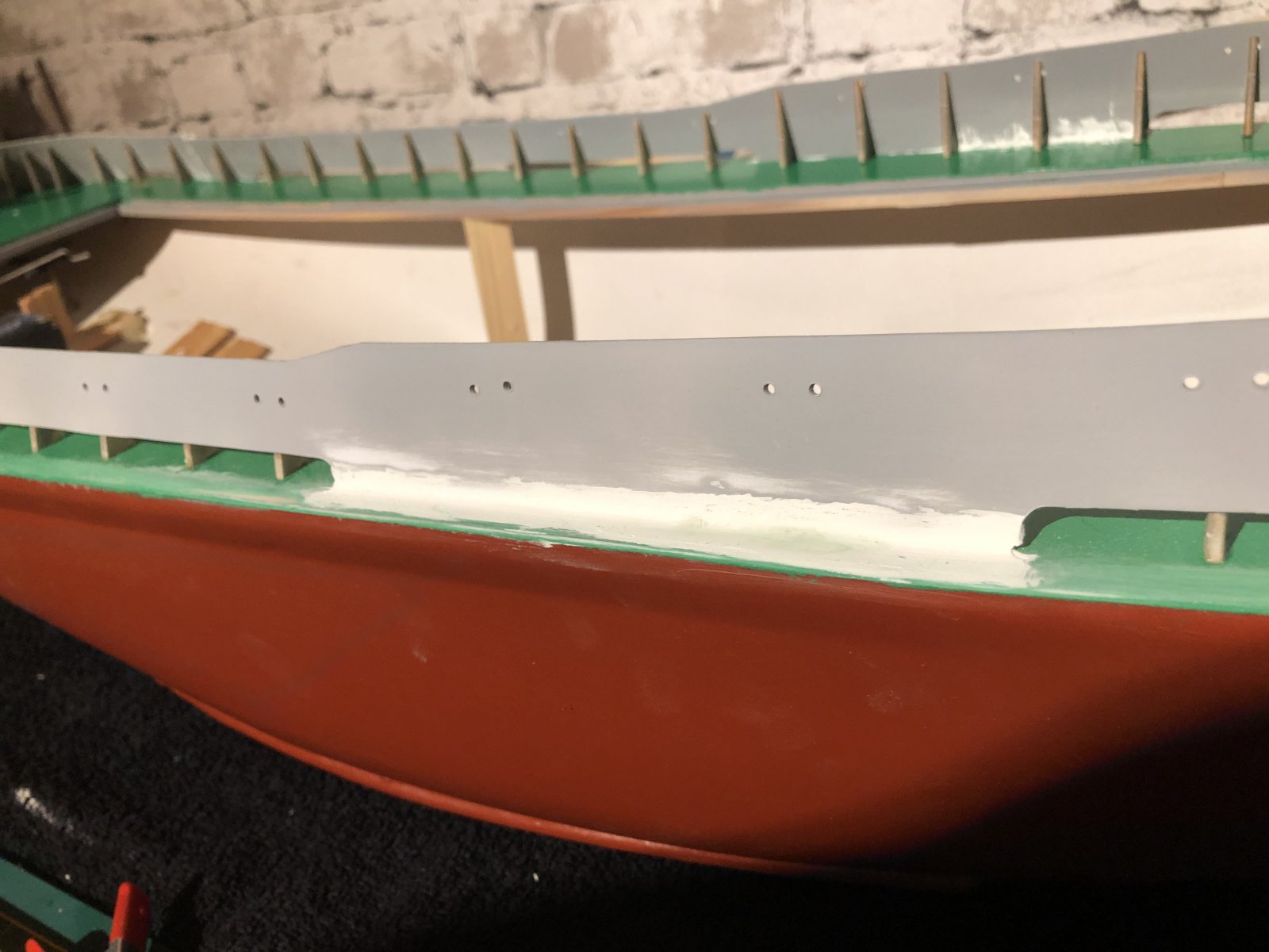

    DA256C48-33D4-402D-852A-6F5D03944ADC.jpeg 4397B825-B108-4AED-BAE6-1F5A049CF2BB.jpeg D139BF70-117C-4D96-91AF-53140B69DE71.jpeg Vandaag weer lekker be of geweest met knutselen. Ik heb een primer over de verschansing heen gehaald en ik hen een paar (geen idee hoe ze heten) houders van de verschansing gelijmd. Dit is helaas niet zo’n succes geweest. De houtlijm die ik had gebruikt liet na een tijdje los waardoor de verschansing ook weer uit vorm raakte.
    Maar dat ga ik ni veranderen. Vanavond ga ik de delen waar kracht op komt te staan vast lijmen met 2c lijk zodat ik daar geen last meer van heb. De rest kan gewoon weer met houtlijm. Dus vanavond eerst rustig alles goed vast plakken en plamuren. Als dat gedaan is kan ik hem misschien maandag of dinsdag spuiten maat dat zien we later wel weer eerst zorgen dat alles goed vast zit.

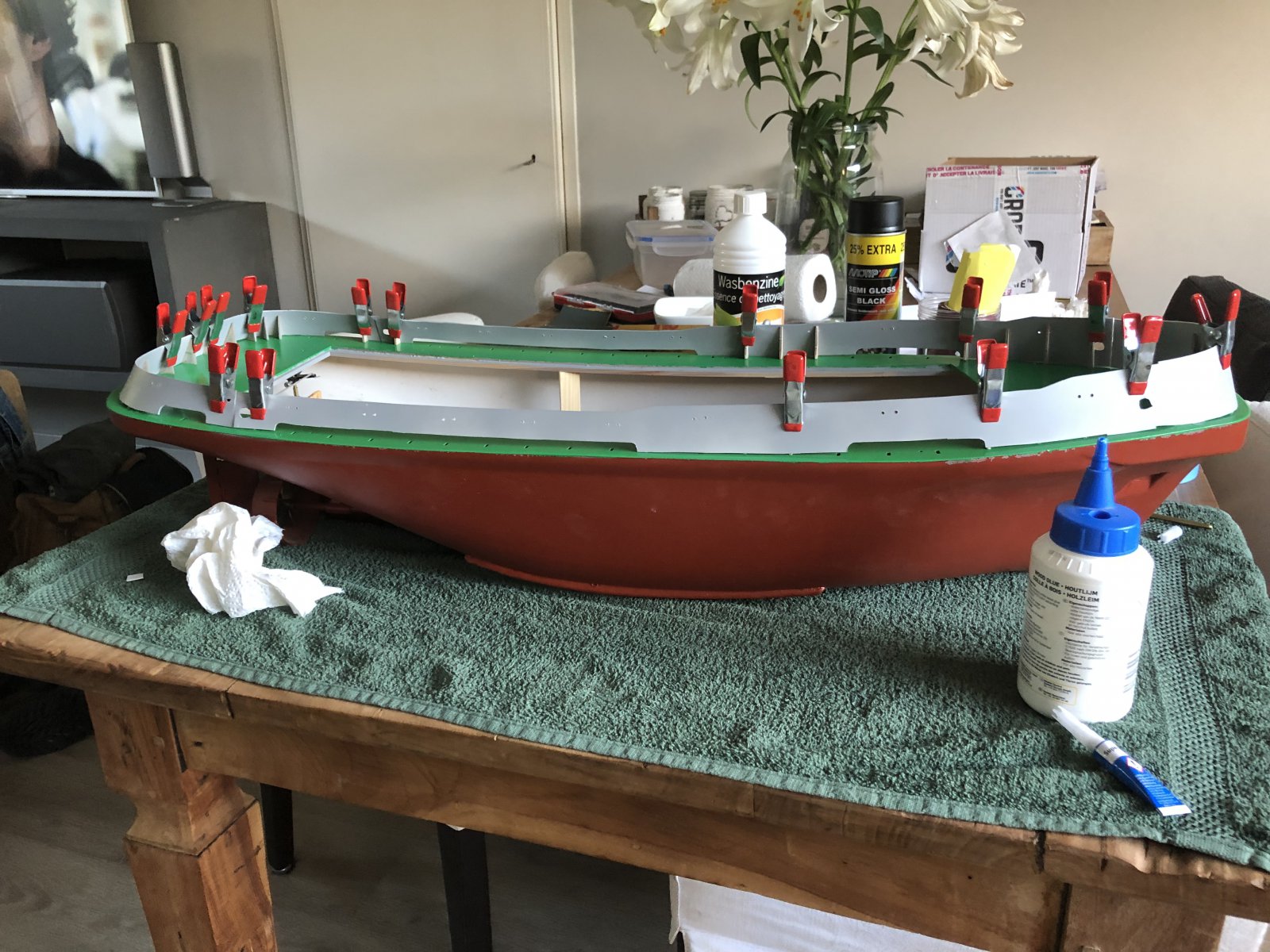

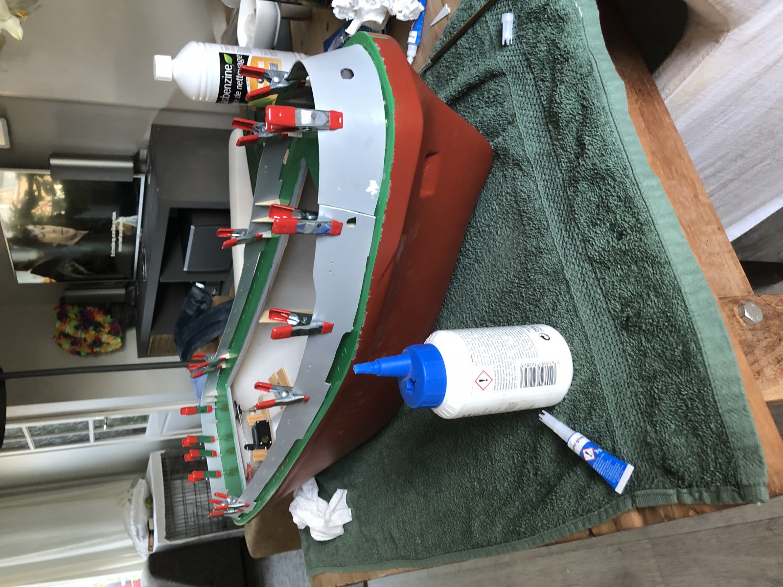

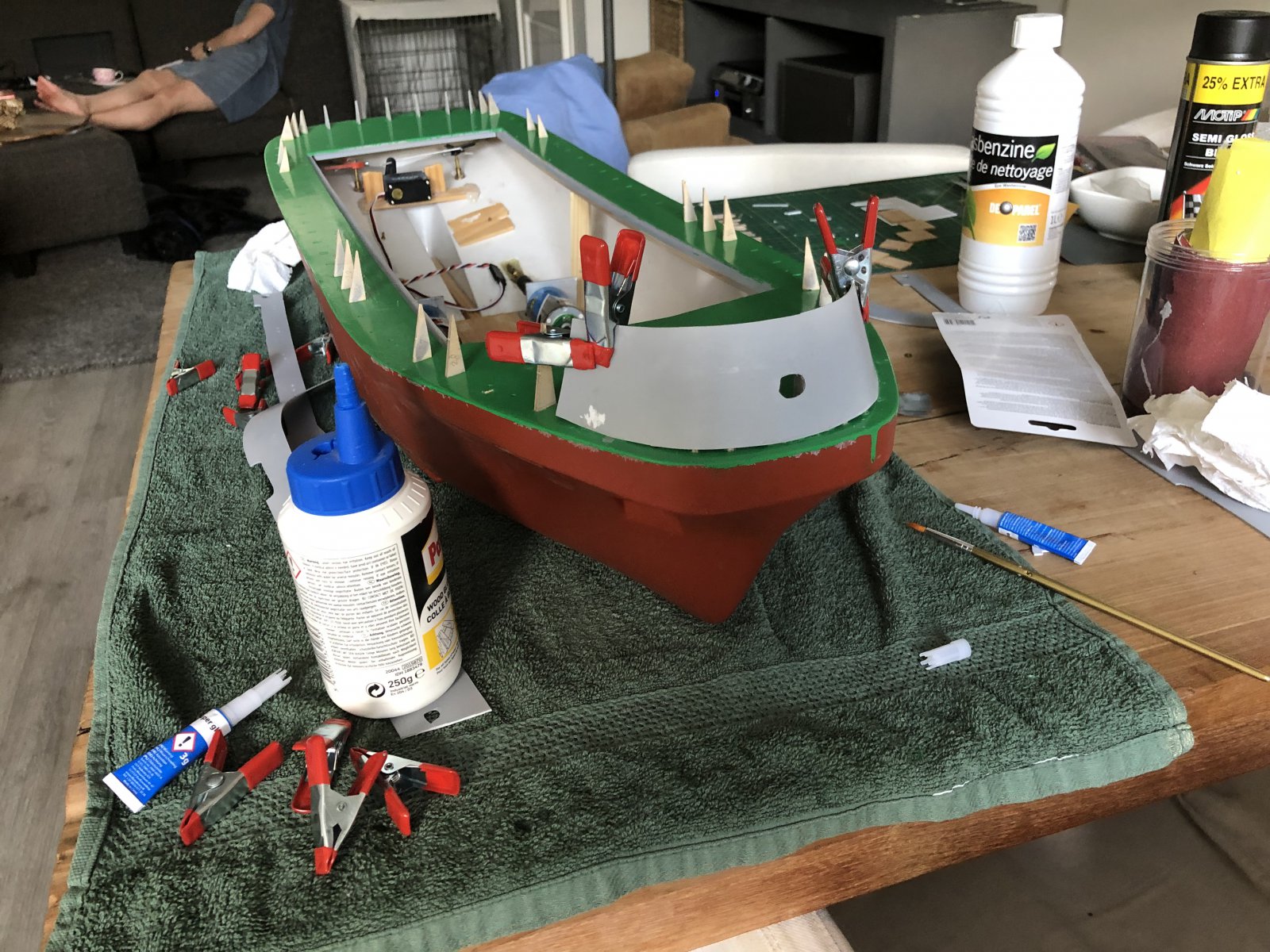

    A9821C6C-44F9-4C25-BA26-3EF26E9BDC17.jpeg C784B5FC-8782-4A47-AF24-B507D7E235C5.jpeg De verschansing zit eromheen, wat een marteling was dat. Totdat ik al mijn lijmklemmen voor 1 deel gebruikte toen ging het allemaal erg simpel. Voorin hen ik 2 kleine hulpstukken genaakt voor het plamuren dat het allemaal gelijk blijft. Hier zal ik dan later een reddingsboei oid aan hangen zodat die uit het zicht is. Ook heb ik op bepaalde plekken dat er iets te veel secondenlijm wegstroomde waardoor er dus een druppel vormde om zo’n houder van de verschansing.
    Gelukkig komt dit eigenlijk best goed uit. Ik ben bezig met het maken van roest als ik dat eroverheen doe zou je echt denken dat het de bedoeling is. Dus ik ben benieuwd. En mocht het niet lukken, dan helaas maar je ziet het toch zo goed als niet.
    Vanavond ga ik het allemaal plamuren en opschuren en heel misschien kan ik het morgen spuiten maar ook dat zie ik dan wel.
    Even een vraag, hoe zit het met die kunstig rand die over de verschansing gaat? Hoe maak ik dat in vorm? Leg ik het er rustig op voordat ik ga spuiten of erna? En is her de bedoeling dat hij gelijmd word of moet ik het warm maken en dat het vast smelt?
    In ieder geval bedankt en een fijne maandag gewenst

    Wolter, Bij mijn schip heb ik boven over de verschansing in de lengte open gesneden isolatie van elektrodraad gebruikt. Vond de kunststof rand in de bouwdoos te grof. Maar kijk eerst maar eens hoe die "oogt". Het best leg je hem voor het plaatsen in een bakje warm water, opdat hij zacht wordt en zich goed op de verschansing laat vormen. Pas op het laatst op lengte maken. Doe dat midden achterop. Snijd het een paar mm te lang af. Beetje van elkaar schuiven en dan aandrukken. Zorg wel dat de verschansing aan de bovenkant in één lijn strak is. Zie nu bij de lassen wat ongelijke delen. Met het maken van roest bedenken dat (zout) water altijd naar beneden loopt en daar roest vormt. Dat is onder naden en berghouten (stootranden). Ook bij mij zitten er achter de naden stroken, maar ik heb ze wat breder gehouden. Je zou passende stukken kunnen maken tot aan een stut. Dan valt het niet meer zo op. Maar als ik het zo bekijk dan lukt het aardig. Wees niet bang om een onderdeel nog eens te maken als het niet naar je zin is. Uiteindelijk bepaal jij waar je genoegen mee neemt. En lees voor de aardigheid je verslag nog eens na. Dan zie je dat je vorderingen maakt. Begon eind 2009 aan mijn Smit Finland en een paar maanden geleden was ze pas compleet. Als je de originele rand op de verschansing gebruikt en die mooi zwart is dan zou ik die na het spuiten pas plaatsen. Scheelt je een hoop afplakken en geeft een mooie scherpe afscheiding. Eventueel fixeren met CA-lijm. Hoop dat je hier iets mee kan. Succes ermee! Gr. Klaas.

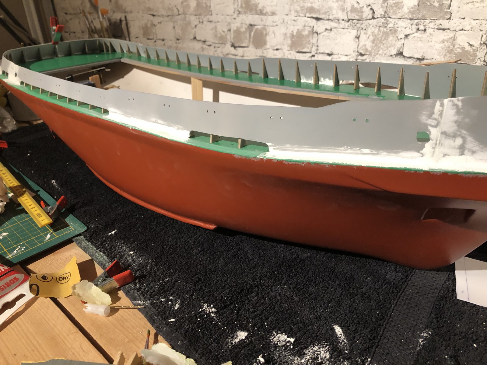

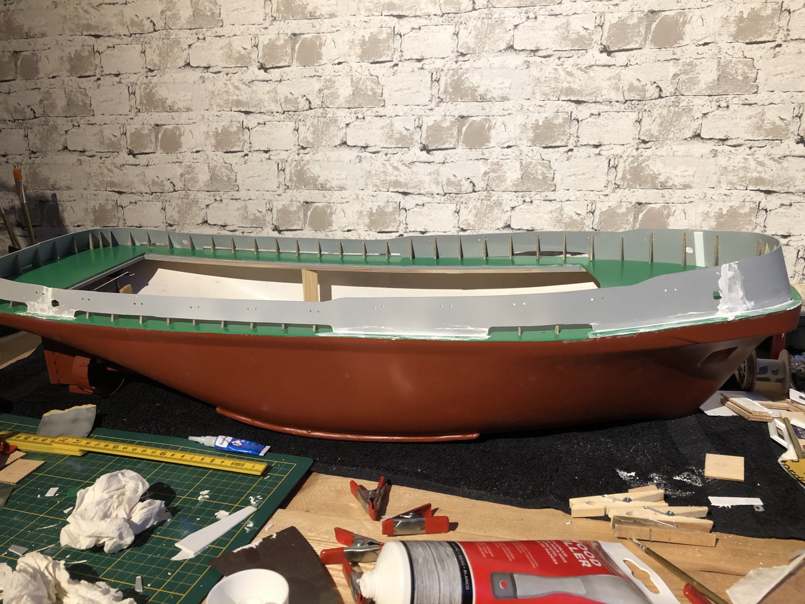

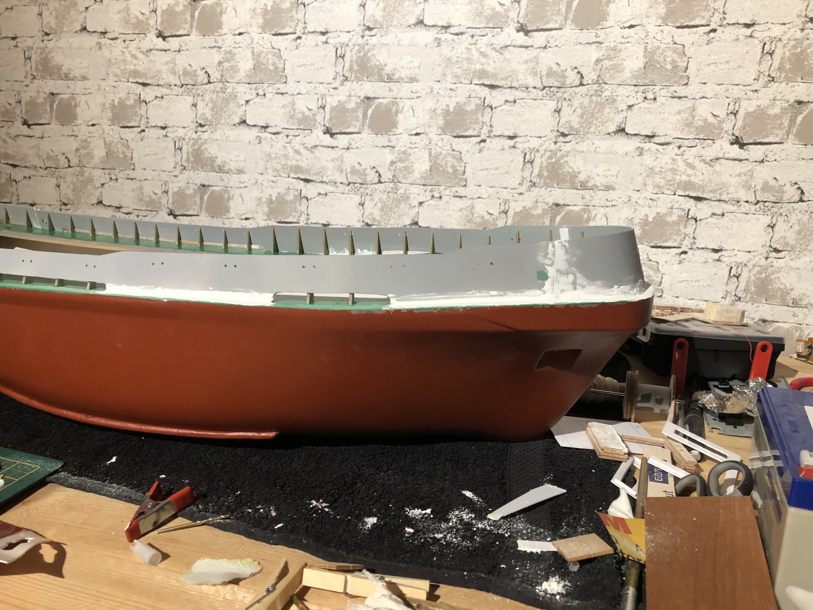

    EEC3EB74-86BC-464B-8398-EE208F1A7BBE.jpeg 91C88FAE-5E86-4B91-8CB7-F6D35A86234E.jpeg B521B651-44B8-416F-89E2-621FDC7EE648.jpeg Vanavond niet heel veel tijd gehad, maar wel genoeg om overal iets plamuur te plaatsen. Het ziet er helaas niet uit maar zoals het hoort bij plamuur schuur je al het onnodige er weer uit.
    Ik heb nog een klein gedeelte geschuurd maar dat duurt aan de wat langere kant. Ik heb nu dus besloten gewoon tot vrijdag de tijd te nemen om alles goed te schuren en te plamuren. Ik wil eigenlijk uiterlijk zaterdag avond de zwarte verf erop hebben maar dit werkje ga ik niet overhaast doen.
    Zometeen stuur ik nog een foto van het deel dat al gedeeltelijk geschuurd is, dan kun je zien hoe her ongeveer zal worden

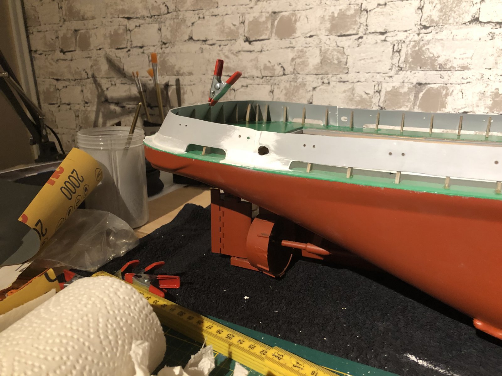

    D9D59E01-3BAA-4050-B25A-DCBCE1928028.jpeg F37FCFD6-1C95-48EE-A1F2-CFD25CF8EA4D.jpeg Ik zie her zelf helaas al, je kunt het niet goed zien, maar dit is ongeveer wat ik overal wil hebben. Het ziet er tot nu toe hoopvol uit en het word maar eens kijken of dat het ook is. We zullen zien

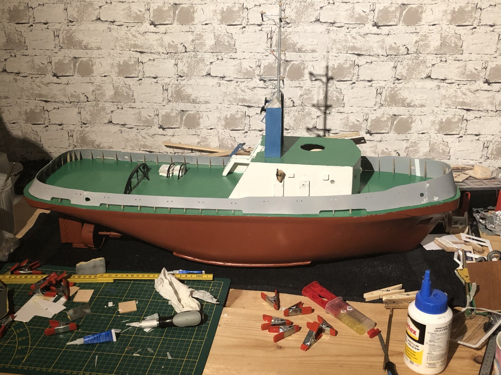

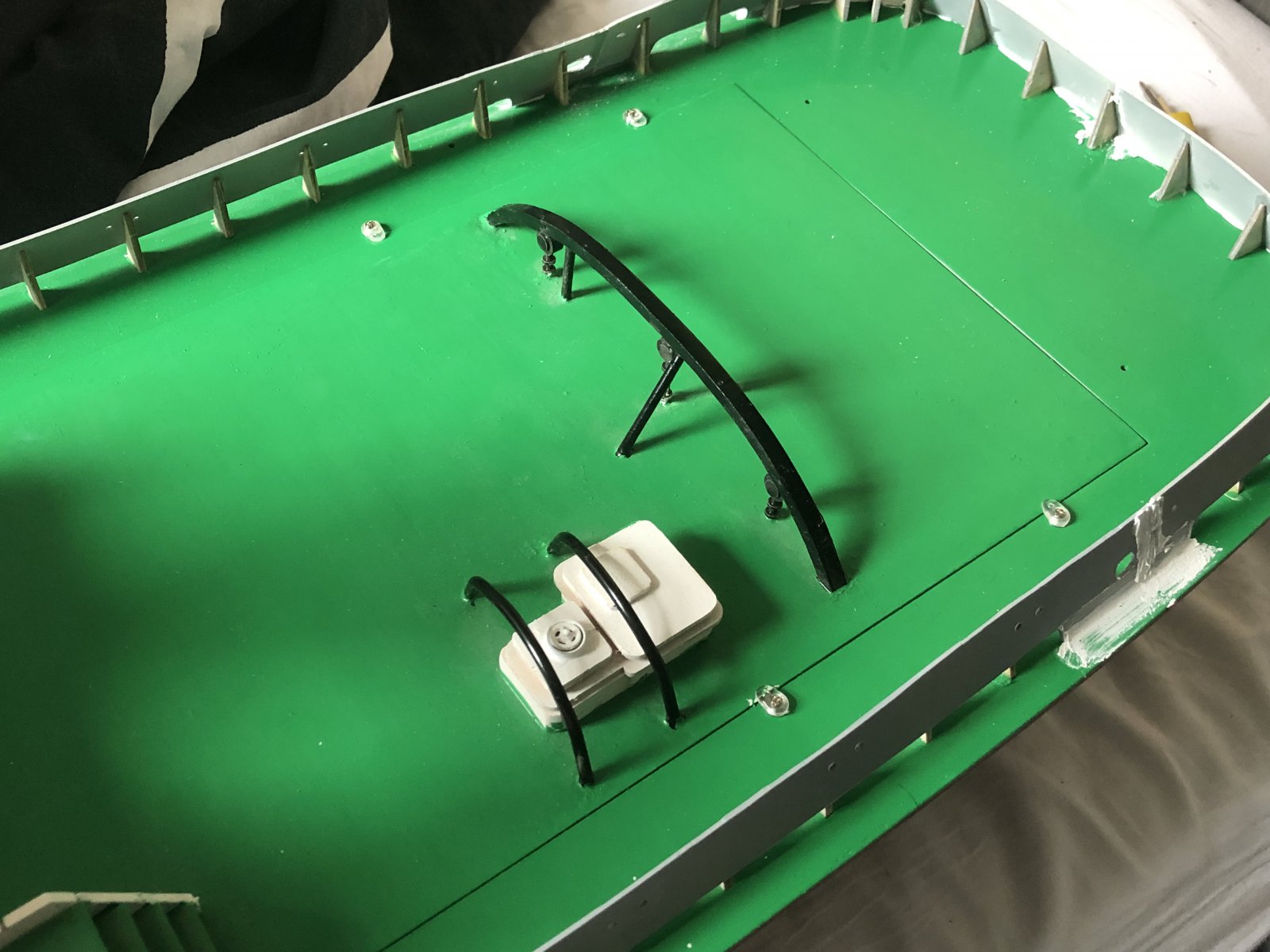

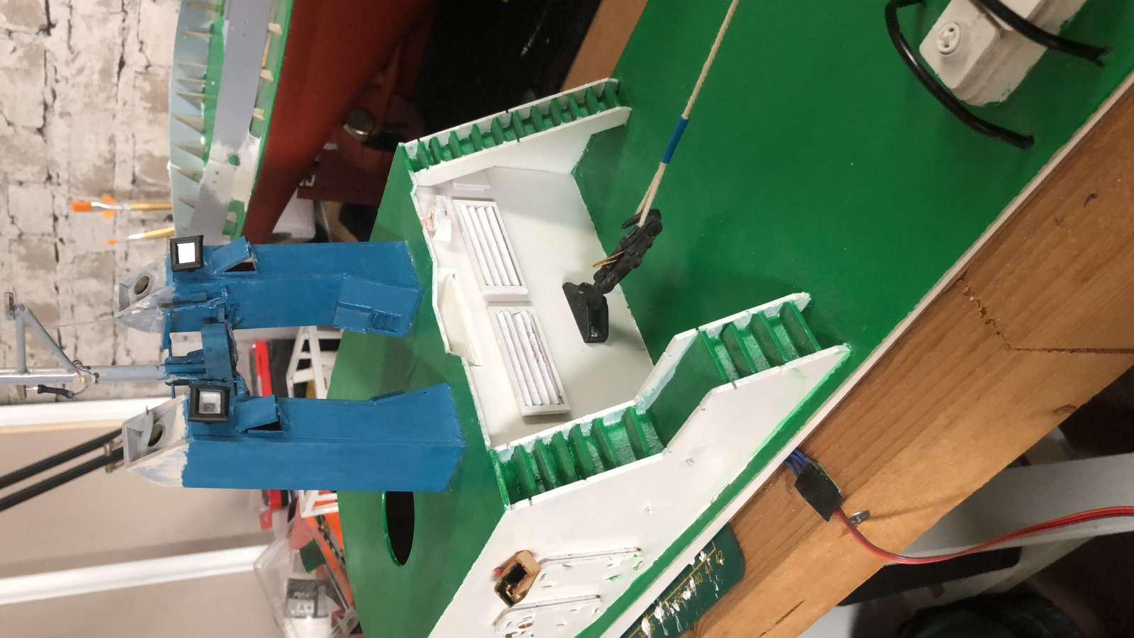

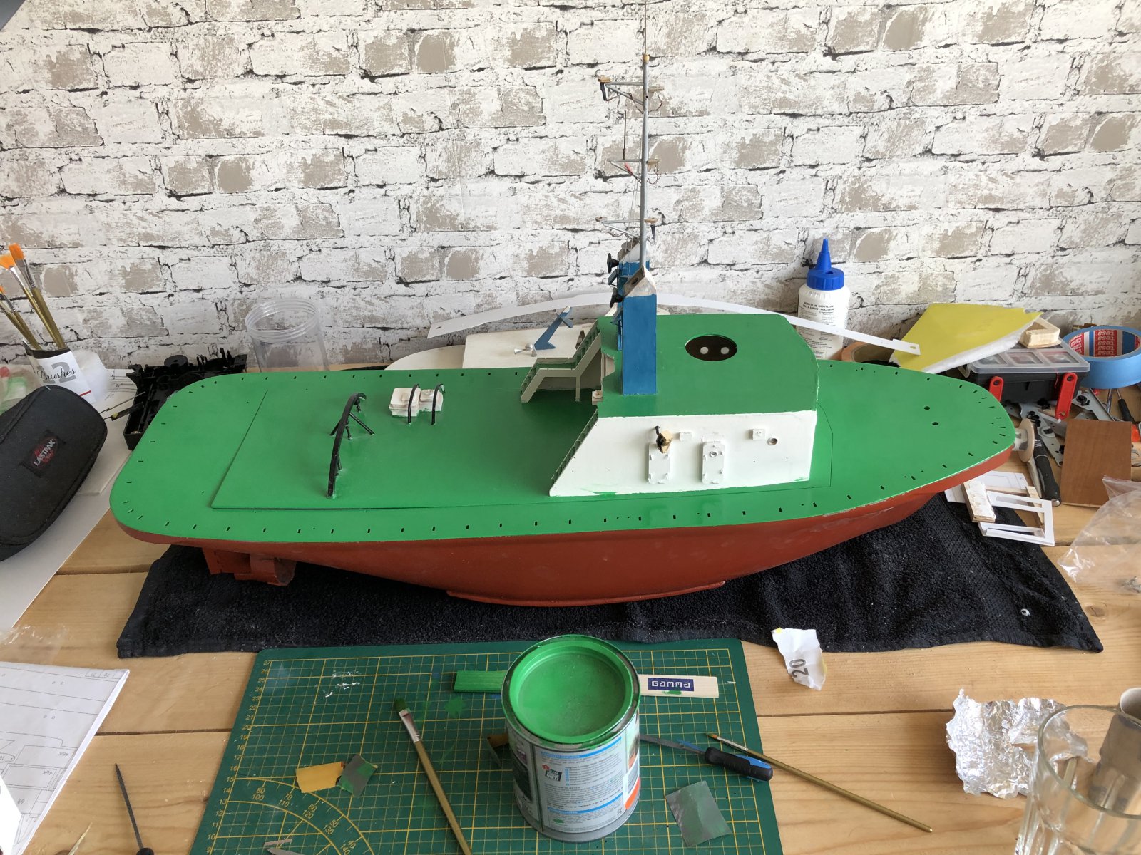

    09BCE7AC-FF52-48BF-AE96-81105D0714C2.jpeg 6021D941-CE98-42B4-82A4-0E9E3822378C.jpeg CA504DFD-6C1E-4D00-A332-5036AEBB7B0E.jpeg D4908AC0-781A-48CF-BBCA-ADFA16A539E1.jpeg Goedenavond heren,
    Vandaag is het de dag van alle voorbereidingen voor morgen.
    Alle accu’s liggen aan de lader en de zeilboot is al gedemonteerd voor transport. Ook de Nederland staat weer klaar voor een nieuwe testvaart. De doorzichtige wervels zijn inmiddels ook gemonteerd. Wel erg jammer van één wervel, deze heeft schade aan het dek gebracht, gelukkig is dat niet het einde van de wereld en is dat weer geregeld. Verder zit alles goed zodat het netjes draait. Ik heb het ringetje onder het wervelend i.p.v. onder her dek. Dit om schade te voorkomen en hij draait er makkelijker door. Zometeen vast lijmen zodat het moertje er niet af kan trillen. Dan nog een beetje plamuur in de bovenkant van de ankerkluizen en dan is dat ook weer waterdicht. Dan vanavond alles nog iets aanpassen dat het rondom de verschansing ietsje netter uit ziet. Het verdere gladschuren komt later wel maar het moet ook netjes ogen.
    Aangezien ik toch nog mijn kajuit en stuurhut moet aanpassen heb ik toch maar vast een sleephaak gemonteerd met bouten zodat hij er weer af kan zodra de lier klaar is. Deze haak wird later ook werkend maar dan naast de lier.
    Ik hoop jullie zo voldoende geïnformeerd te hebben over de ideeën en de bedoelingen van vanavond en morgen.
    Hier nog een aantal foto’s van het resultaat tot nu toe.
    O ja Klaas, ik heb gedaan wat u zei, ik heb mijn verslag doorgelezen en inderdaad ik maak echt vooruitgang.
    Afgelopen woensdag 18 geworden dus dat betekent dat ik nu ook iets meer volwassen moet gaan bouwen. ;-) komende dinsdag ook nog mijn rijexamen en als ik die haal maak ik bij iemand een afspraak voor het maken van een mooi afgewerkte vervoerskist voor de Nederland.
    Mvg,
    Wolter Graag
