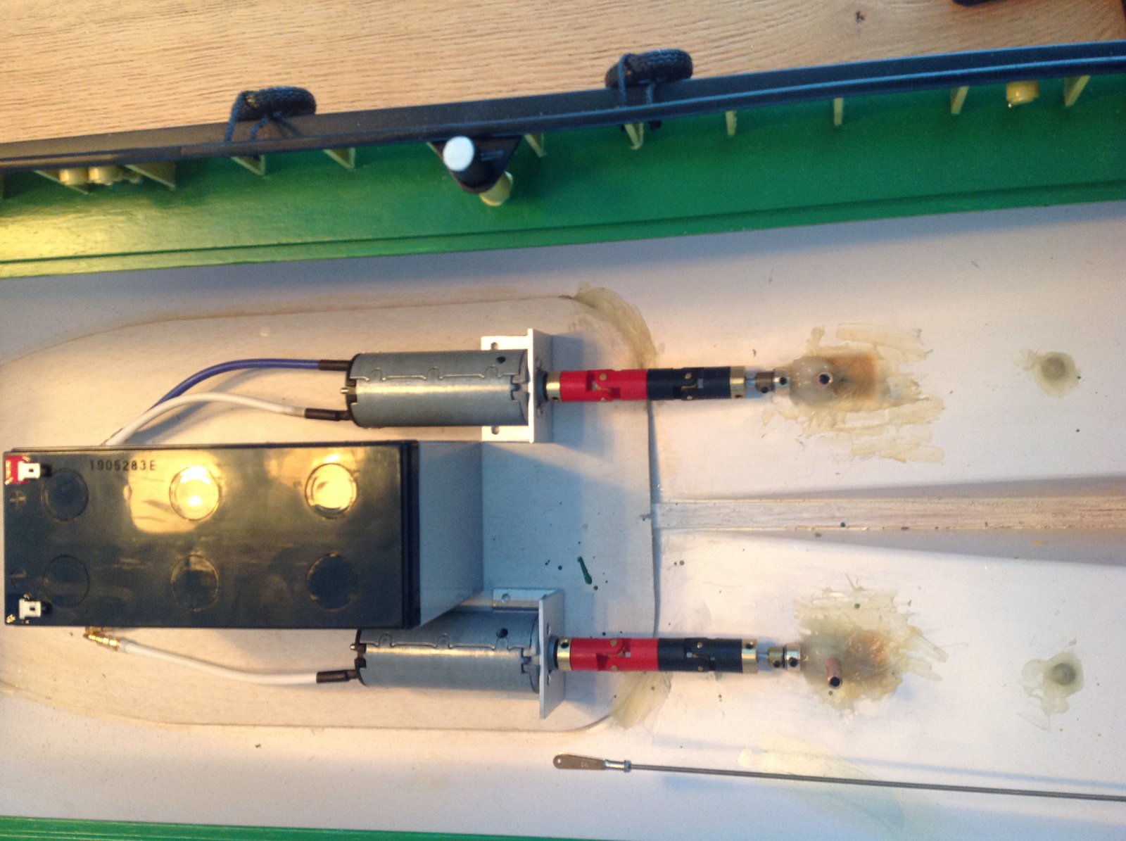

Motoren binnen en gemonteerd
Bijlagen
    257,5 KB · Weergaven: 129
Bij rc point kan je weer bestellen, net een zending van Chris binnen gehad.
Grt peter
Als je een heel klein strookje van je motorsteunen afhaalt kan de accu nog iets naar achteren. Dan nog 2,5 kg ballast voor de accu (defecte of goede accu kan ook) en dan zit je qua ballast helemaal goed. Het complete schip komt ongeveer uit op 9 a 9,5 kg. Bij minder gewicht trekken de schroeven gauw lucht, vooral bij achteruitslaan. Succes verder met de afbouw. Gr. Klaas.
