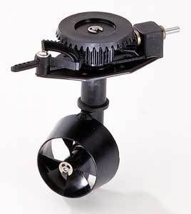

maar ik begin zelf een beetje te twijfelen
of ik er nu andere schottels er onder wil zetten.
maar weet niet welke ik heb twee keuzes
keuze 1
keuze 2
meschien dat jullie me kunnen helpen met me keuze.
waarom ik nu andere schottels wil is gewoon de reden.
dat ik de standaart schottels niet er voor wil gebruiken.
maar ik ga er wel twee messing schroeven er onder zetten.
bart
Laten we even voorop stellen dat onder beide getoonde schottels van Graupner GEEN messing schroeven kunnen.
Teminste niet zonder ingrijpende aanpassingen, en dan nog is het de vraag of de kunststoftandwielen deze messing schroeven kunnen hebben.
Daarnaast is "keuze 2" de vervanger van de schottels die nu al onder je Smit Nederland zitten, dus ook te klein voor deze boot.
Dus volgens mij is dat dan automatisch zonde van je geld.
Rest eigenlijk alleen keuze 1, maar wel met de gewone standaard schroeven.
En die doen het naar omstandigheden redelijk goed.

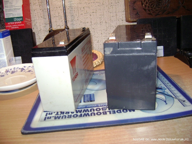

hey iedereen
ik heb een keuze die ik zelf nog best moeilijk vind
keuze 1 is dat ik op 6 volt ga varen dan kan ik volgens mij twee 6 volt accus kwijt. maar dan neem ik de graupner 900 bb Torque.
keuze 2 is dat ik op 12 volt ga varen maar dan kan ik 1 accu kwijt. en dan neem ik andere motoren wegens de reden die adam mij gaf.
dus ik weet het nogt niet zeker.
maar de schottels heb ik gekocht en die komen
nu mij kant op. dan kan ik ze er inbouwen.
mvgr bart
Dat moet je mij dan toch eens even beter uileggen hoor
Waarom je met 6 volt twee kwijt kan en met 12 volt een
lengte maal breedte is prakties het zelfde hoor alleen de dikte zou wat kunnen schelen
Je ligt ze plat en verders moet het dan gewoon gaan hoor
mvg
Frederik:D :D
Lengte en hoogte zijn exact gelijk alleen de dikte die is verschillend hoor
Dus bij plat neer liggen geen probleem dus
