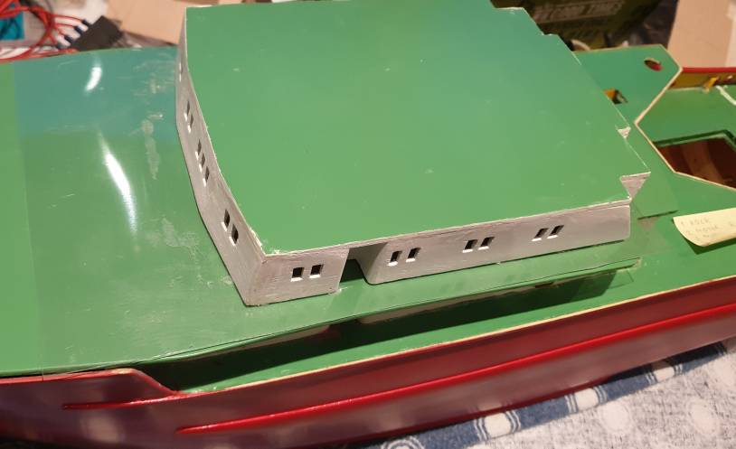

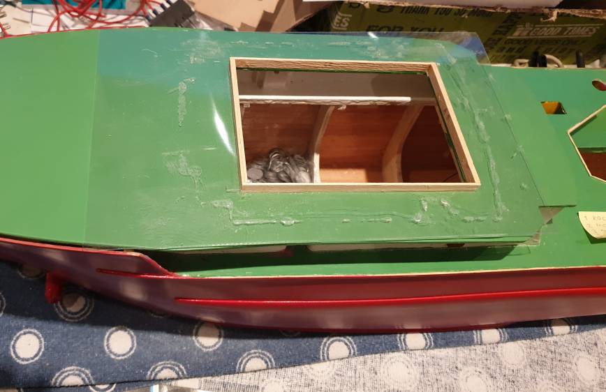

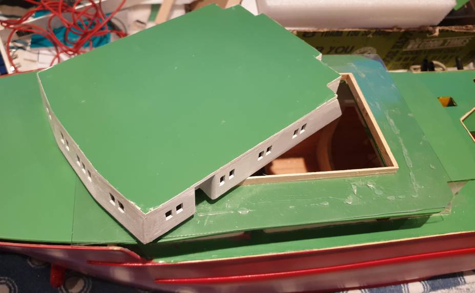

    Ha René hier even wat plaatjes. De reden is inderdaad om te voorkomen dat je muren op het dek vastlijmt. Op deze manier kan je de muren tegen de voetplaat aan lijmen. En als alles droog is kan je de plastic plaat van de voetplaat af snijden. Ik heb plastic van een doos kerstkaarten gebruikt.
    Groeten Roelof 20191205_164806.jpeg 20191205_164748.jpeg 20191205_164730.jpeg
