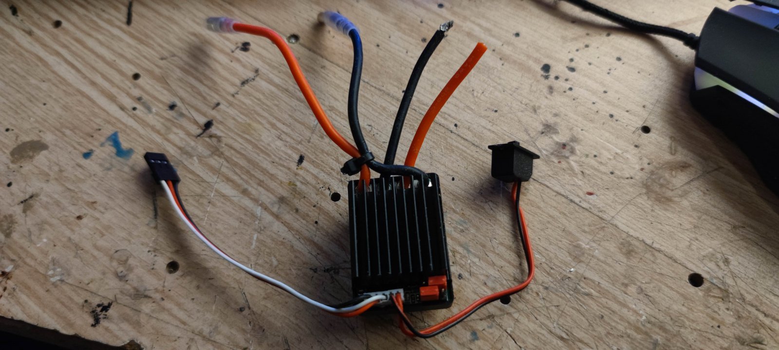

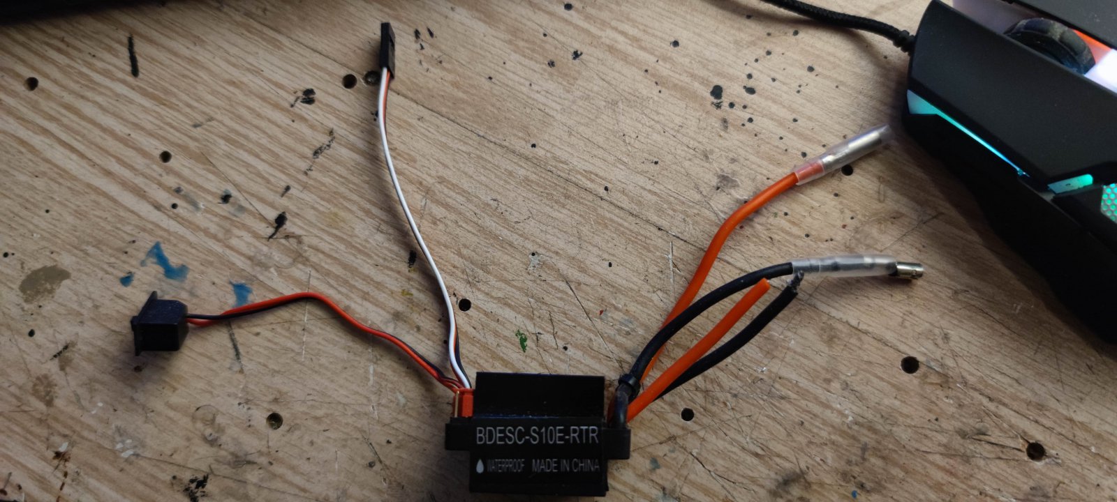

hallo ja dan is de regelaar echt stuk het is een regelaar uit china zie foto nou zitten er hier wel rode 2 jumpertjes op de ene is voor de stand op lipo en de andere voor reverse on/off , enig idee hoe een regelaar stuk kan gaan ? ik kan dus gewoon een regelaar voor een 1/10 aanschaffen ( amazone heeft er genoeg )

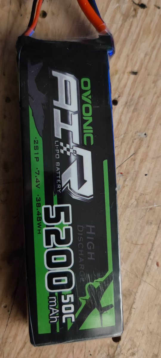

Wat voor voltage gebruik jij? en hoeveel cellen LiPo? Als dat een 3 cellige is, dan is die spanning waarschijnlijk te groot, want oude truck regelaars zijn veelal 7,2 V (en de motortjes ook), dus mogelijk heb je een verkeerde accu.
Regelaar die jij hebt is het goedkoopste wat je kan vinden op Alixpress Die kunnen al stuk gaan door er boos naar te kijken helaas
daar zeg je wat wat dat boos kijken betreft , ik keek er een beetje verontwaardigd naar , ik plug de accu er in rondje gereden en daarna stuk ik denk dat ik de hobbywing 1060 die leon 1965 aanprees koop
