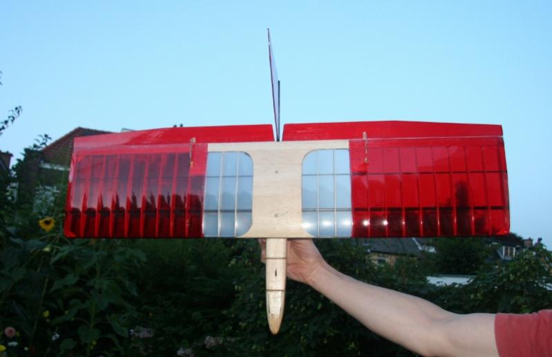

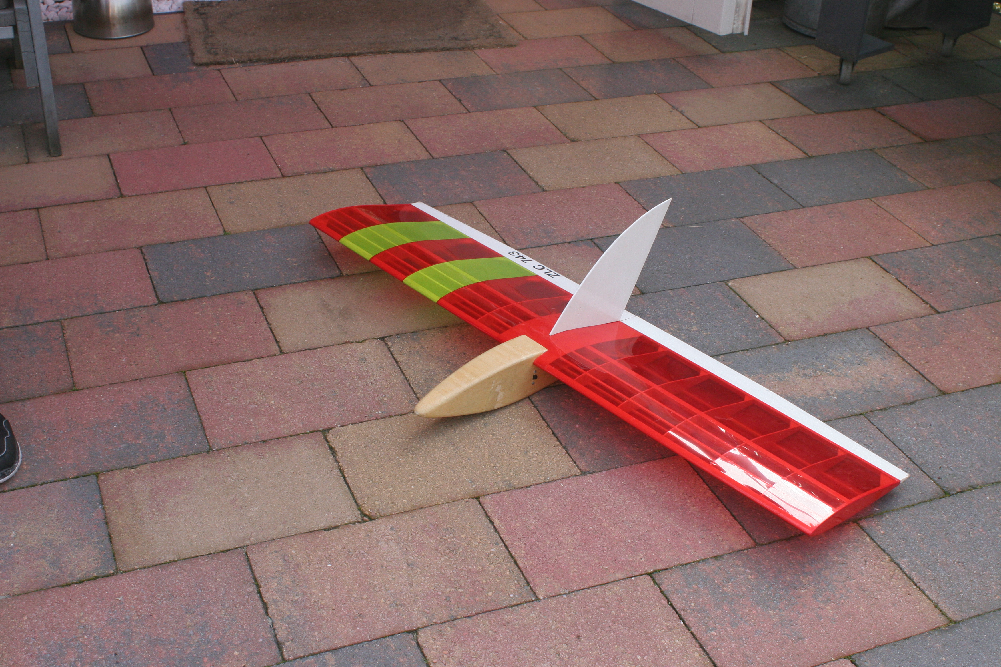

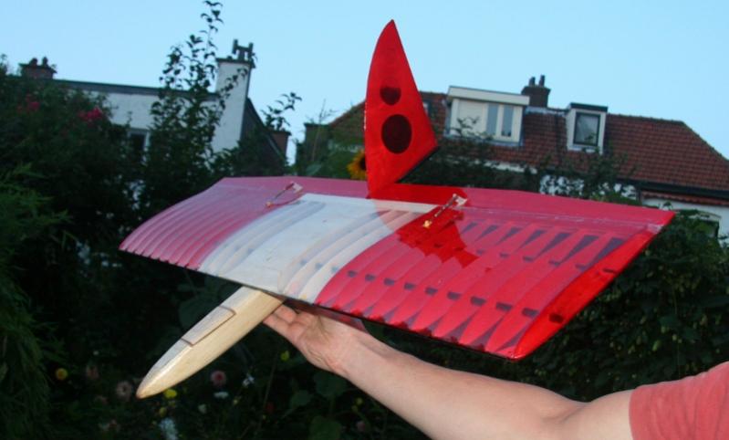

Hierbij alvast; foto's van de dicht bij het origineel liggende exemplaar van H. en mijn gemodificeerde variant.

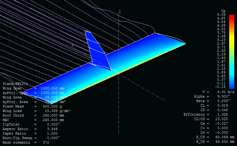

Toch maar even een simpel model van de Snowboot in XFLR5 gezet. Spanwijdte 1000 mm, koorde 260 mm. Alles berekend bij een massa van 400 gram.
Het komt daarbij naar voren dat bij een model met lage slankheid de profiel eigenschappen, vooral bij hogere Cl voor een groot deel worden gelijkgetrokken. Dwz de verschillen ten opzichte van de polaires bij oneindige slankheid worden veel kleiner. Dit komt doordat de geïnduceerde weerstand dan snel groot wordt tov de profielweerstand.
De Clark-Y komt er niet goed af, zelfs nog in de versie zonder S-slag, wat nodig zou zijn voor stabiliteit. De S-slag zou de prestaties bij lage snelheden flink slechter maken.
Ook E186 komt er niet goed af, dit nog afgezien van de (m.i.) terechte vraagtekens van Berrie.
Verder drie stuks PW profielen die elkaar niet erg veel ontlopen. De dunste de PW1211 is bij zowel de hoge als de laagste snelheden nèt een fractie beter.

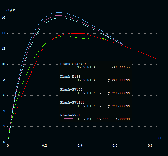

Hier de plaatjes van de glijhoek als functie van Cl. De maximale glijhoek is bij ongeveer 9 m/s voor de PW en 8 m/s voor Clark-Y en E186.

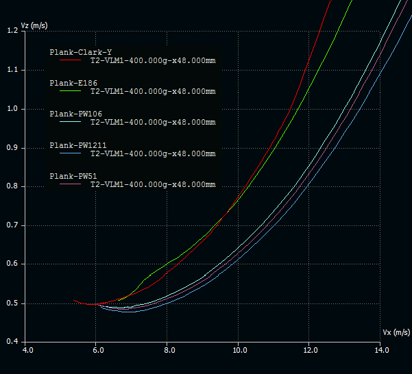

Hier de daalsnelheid als functie van vliegsnelheid.
De PW profielen hebben volgens deze berekeningen dus op alle gebieden de betere prestaties.

Bij nog lagere slankheden zullen de verschillen tussen de profielen nog wat minder worden.
Door een grotere koorde zal het oude Eppler profiel misschien iets bijtrekken vanwege een iets groter Reynolds getal, maar verwacht geen merkbare verbeteringen.
Rick
Voor deze wending in de discussie was ik al een beetje bang toen ik een grafiekje plaatste, maar nog even ter verduidelijking:
Mijn verhaaltje daarbij had alleen de bedoeling om wat duidelijk te maken over de eigenaardigheden van s-slag profielen t.o.v. ''normale'' profielen en de relatie tussen beste glijhoek en beste daalsnelheid.
Het opvoeren van het ClarkY profiel is alleen bedoeld als illustratie van een typisch ''normaal profiel versus de s-slag profielen en dus niet te interpreteren als een mogelijke toepassing.
Dus niet om een pleidooi te houden voor bv een ''ouderwets profiel versus een moderne.
Ik besef wel dat de term sweet-spot niet de best onderbouwde opmerking is, maar ja.
Overigens zijn de conclusie's op basis van alleen dit materiaal nauwelijks tegen te spreken maar toch vind ik dat veel te kort door de bocht.
Ik zou daar graag verder over discussiëren (en wellicht overtuigd worden) want ik heb over dit onderwerp zat vragen, maar dat voert wat mij betreft veel te ver weg van wat mijn originele intentie is met dit draadje en zou ik liever apart houden.
Om tot een simpele down to earth stelling te komen: Eric, ik begrijp dat je bij voorbaat al verbeteringen in het concept Snowboot wilt voorzien, dat is te prijzen maar aan de andere kant; veel projecten sneuvelen door over-ambitie, dit forum staat er vol mee.
Bij de zoektocht naar verbeteringen moet je je toch altijd de vraag stellen: wat verwacht ik daar dan concreet van en is dat de moeite waard of gooi ik aan de andere kant wat weg.
In dat kader: als ik vanuit mijn beperkte persoonlijke ervaring spreek: ik vind PW51 als nieuw uitgangspunt geen aanrader maar ik weet dat ik daarmee heel wat mensen tegen de haren in strijk.

Voordat ik hier een verslagje neerzet (mijn vleugeltje is halverwege) even wat overwegingen vooraf.
Geïnteresseerden kunnen het origineel zonder veel modificatie gewoon van de tekening nabouwen;
Je krijgt dan een kompact, makkelijk te bouwen en goed vliegend model met een leuke nostalgische look.
(tekening: in mijn media bij mijn profiel vind je de originele tekening in 8 a4 printjes: te downloaden en met wat gepuzzel en tape heb je dan een tekening.
Door een of ander computerfenomeen is ie wel een fractie kleiner, dus eventueel corrigeren).
(als iemand een echte kopie van mij wil: ik kan hem opsturen voor verzendkosten met op erewoord retour of in overleg doorsturen (pass it on): je moet dan zelf eventueel kopiëren, of iemand moet een nog beter idee hebben, overleg via PB)
Suggesties voor een paar eenvoudige modificaties:
Vin los maken en klem insteken in een sleuf: nog compacter.
Romp slanker maken: met de huidige spullen kan die een stuk kleiner en het lijkt er op dat de prestaties beter zijn naarmate de romp gestroomlijnder wordt uitgevoerd.
Romp anders ontwerpen zodat ie afneembaar wordt: nog compacter pakketje.
Hiermee in verband: elevons met servo's in de vleugel aansturen.
De vleugel zo bouwen dat er geen liggers meer in de profielcontour liggen, bv door een koolbuis constructie , maar een staand vuren liggertje door het hart van de ribben moet ook goed gaan.
Ook dit lijkt de prestaties ten goede te komen.
Ribafstand naar 4 a 3 cm brengen: beter profiel en grotere sterkte/stijfheid voor kleine gewichtsinvestering.
Vleugel in schuim/hout bouwen, maar pas op voor gewicht: hij houd niet van zware vleugels.
Een ''moderner '' profiel toepassen (bedenk wat je daarmee wilt bereiken): mijn keuze heb ik bij de OFA gemaakt: PW106. (en zie bij ''mijn mislukkingen'')
De tipblokjes van de vleugel uitvoeren als recht en scherp afgekapte eindribben: als in de eerste foto: ik ben van mening dat dat aerodynamisch beter is, maar dat zijn er niet veel met me eens, maar ik vind het er ook wat pittiger uit zien.
Evenzo: ik zou de elevons niet aan het einde iets vertapsen: vind het een beetje suf staan en is nergens voor nodig: maar een kwestie van smaak.
(Ik ga overigens mijn tipblokjes en elevons van mijn oude Snowboot alsnog zo veranderen, maar eerst de nieuwe bouwen.)
Vin achter de vleugel plaatsen zoals op de mijne: in theorie effectiever, maar of het werkelijk zoden aan de dijk zet gaan we proberen; mijn nieuwe ga ik voorlopig weer met een vinnetje op de rug maken.
Ik vind wel dat als je het modelletje Snowboot wilt noemen het minimaal een rechthoekig platform van (+-)100x26 cm is en dat je de karakteristieke vorm van het vinnetje behoud.
Slecht uitgepakte uitvoeringen (van mij) in deze categorie (zegt nog niet alles: kan aan mij liggen):
Ingedekt schuim met Quabeck-profiel en 30gr/dm.
Ingedekt schuim met PW51 en licht tapse en slankere vleugels 32gr/dm
Ingedekt schuim met HS130
Allen geen prettige kistjes.
Lezers: draag vooral suggesties voor modificaties bij.
Ik hoop binnen een paar dagen een flink stuk bouwdraadje te kunnen plaatsen.
