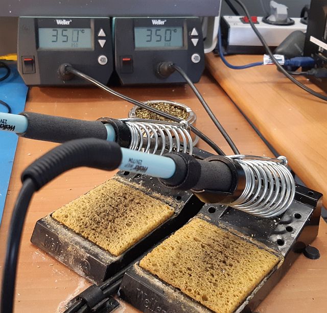

Dat is duidelijk. Maar het 'verbranden' gebeurt dus met name als de bout ongebruikt maar verhit terzijde ligt: bij gebruik koelt de punt iets af. Bij een geregelde bout heb je dat dan toch ook, ik ga er ten minste van uit dat je niet tijdens het solderen voortdurend de temperatuur aanpast? Of is het meer iets van: de temperatuur exact instellen voor het werk wat je doet?
Een goede geregelde bout regelt constant, er zit een temp sensor in de punt. Dus voortdurende aanpassing.
