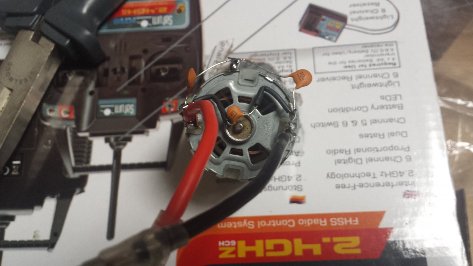

    ik had eerst kabelschoentjes gebruikt maar 1 brak af, nu de kabels op de lippen gesoldeerd

  14. ron van sommeren
    ron van sommeren Forum veteraan
    Lid geworden:
    31 aug 2002
    Berichten:
    29.103
    Locatie:
    tussen Tiel & Nijmegen, tussen Maas & Waal
    Het zal werken maar de solderingen kunnen beter, met name de soldering in het midden en rechts.
    Als het zender/ontvanger/servo's betrof, zou ik je aanraden het zo nog niet in gebruik te nemen.
    Kan zo niet zeggen wat je anders moet doen.
    Wat voor soldeerbout en soldeertin heb je gebruikt?
