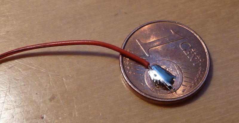

    Hallo,
    Ik ben bezig met klein hobby-projectje en daarvoor wil ik een kabeltje aan een koperen muntje vastsolderen. Heb geprobeerd met en soldeerapparaat en soldeertin (met vet in de kern) en dat maakt "druppels" op het muntje maar het houdt totaal niet vast.
    Het idee is om kliks te genereren op een iPad scherm. Op dit moment gebruik ik een klein gleufje zodat er een kabeltje ingeduwd kan worden, maar dit is op z'n best zeer onhandig (springt los) zeker als je 4 van die dingen nodig hebt en ze naar de goede plaats op het scherm verschuift.
    Een ander idee was om lijn oid te gebruiken, maar ik vermoed dat dat dan "onder" de kabel kruipt en dan weer isoleert... ?
    Heeft iemand ideeen hoe ik dit het beste voor elkaar krijg, zodat het enigszins stevig is?

    Het muntje wordt wellicht niet heet genoeg. Schuur het met een stukje schuurpapier schoon, leg er een stukje van die harskernsoldeer op en maak het vervolgens heet boven een gasvlam. het soldeer smelt en vloeit over het muntje uit.

    Muntje solderen moet gewoon willen als je hem schoonmaakt en het muntje opwarmt. Solderen met een brandertje is makkelijker of een dikke zware soldeerbout. Gaat niet lukken met een electronica soldeerboutje.

    Net terug uit Frankrijk met nog een redelijk schoon 1 cent stuk op zak.
    Die wilde ik er wel aan wagen. Soldeerbout aan, een met een redelijke punt, gewoon soldeertin en een gestript draadje.
    Klaar in 3 seconden.

    @RickNL Uh wow... En als je het aan het draadje pakt en een beetje heen en weer slingert - blijft het zitten?
    Ik ga het iig nog eens proberen ( incl beter schoonschuren) - en anders hogere kijken voor een gasbrandertje/hogere temperatuur zoals de andere posters voorstellen...
    Bedankt iedereen, in ieder geval weet ik nu dat het wel moet kunnen :)

    Zit 100% goed vast. Het is denk ik vooral de temperatuur die het hem doet.
    Ik heb een temperatuur geregeld soldeerstation met verscheidene stiften. Ik heb mijn op 1 na dikste gebruikt.
    Zorg bij een gasbrandertje ervoor dat eea niet té heet wordt.

    Het is zeker weten een temperatuur probleem. Je kan eventueel de munt met een gasvlam voor verhitten maar je kan er ook heat gun (heel hete föhn) voor gebruiken. Probeer niet te solderen met die vlam, de draad kan daar niet tegen. Vooral de isolatie houdt niet van een vlam.

    Eerst met eventueel een brandertje een droppel soldeer op de munt laten vloeien.
    Mogelijk de munt aan de onderkant verwarmen totdat aan de bovenkant de tin smelt en vloeit.
    Indien dit gelukt is...met een je soldeerbout de draad in/op de bestaande gevloeide soldeer positie solderen.
    Natuurlijk nooit met een vlam de draad verwarmen...zal altijd verbranden. En dan hecht het soldeer niet meer. Buiten dat, zal er ook weinig isolatie meer aan de draad aanwezig zijn...

    Gaat boren, draadje erdoor, solderen?

    Even voor de duidelijkheid , euro munten zijn niet van koper, mischien de buiten laag maar dat is ook alles dan.
    Geloof je me niet, is koper machnetisch ?
    Houd er maar eens een magneet tegen aan :) .

    De 1 cent, 2 cent en 5 cent munten zijn van verkoperd staal. Het overgrote deel (>90%) is staal waar een dun laagje koper overheen zit. Als je er een draadje op wilt solderen doe je dat dus op het koper.

    Is niet relevant...staal kan je ook met tin solderen...zelfs RVS..
    Gewoon het goede vloeimiddel gebruiken.

    Ik soldeer gevlochten stalen kabeltjes aan muntjes (1 cent) als "noodverbinding" tussen de motor en de stuurlijnen van mijn F2D toestellen. Dit lukt mij heel goed als het muntje helemaal ontvet is, mat geschuurd en met een krachtige soldeerbout wordt bewerkt. En ik gebruik het systeem dat Ron suggereert: Ik boor een 1.5mm gaatje door het muntje en soldeer de achterzijde.

    Bedankt voor de tips, ik heb het voor elkaar gekregen met een (simpele) electro-soldeerbout. De muntjes eerst goed schoongemaakt (dag in cola) en daarna moet ie voor het solderen gewoon heet genoeg zijn (gewoon de bout eerst 10-20 seconden op de munt houden).
    En hier de toepassing:
    M'n dochter was helemaal gek van dat spel, dus dat was de ideale manier om haar geinteresseerd te krijgen in "praktische" toepassing van electro en een beetje een idee te krijgen van wat het allemaal is en doet. Daarnaast ook "projectmanagement" gedaan met een stappenplan naar het einddoel (componenten begrijpen + bestellen, LDR-circuit testen, Relais circuit schakelen, clicks op beeldscherm genereren etc). Project geslaagd dus! :)
    Nogmaals hardstikke bedankt iedereen voor de tips!
