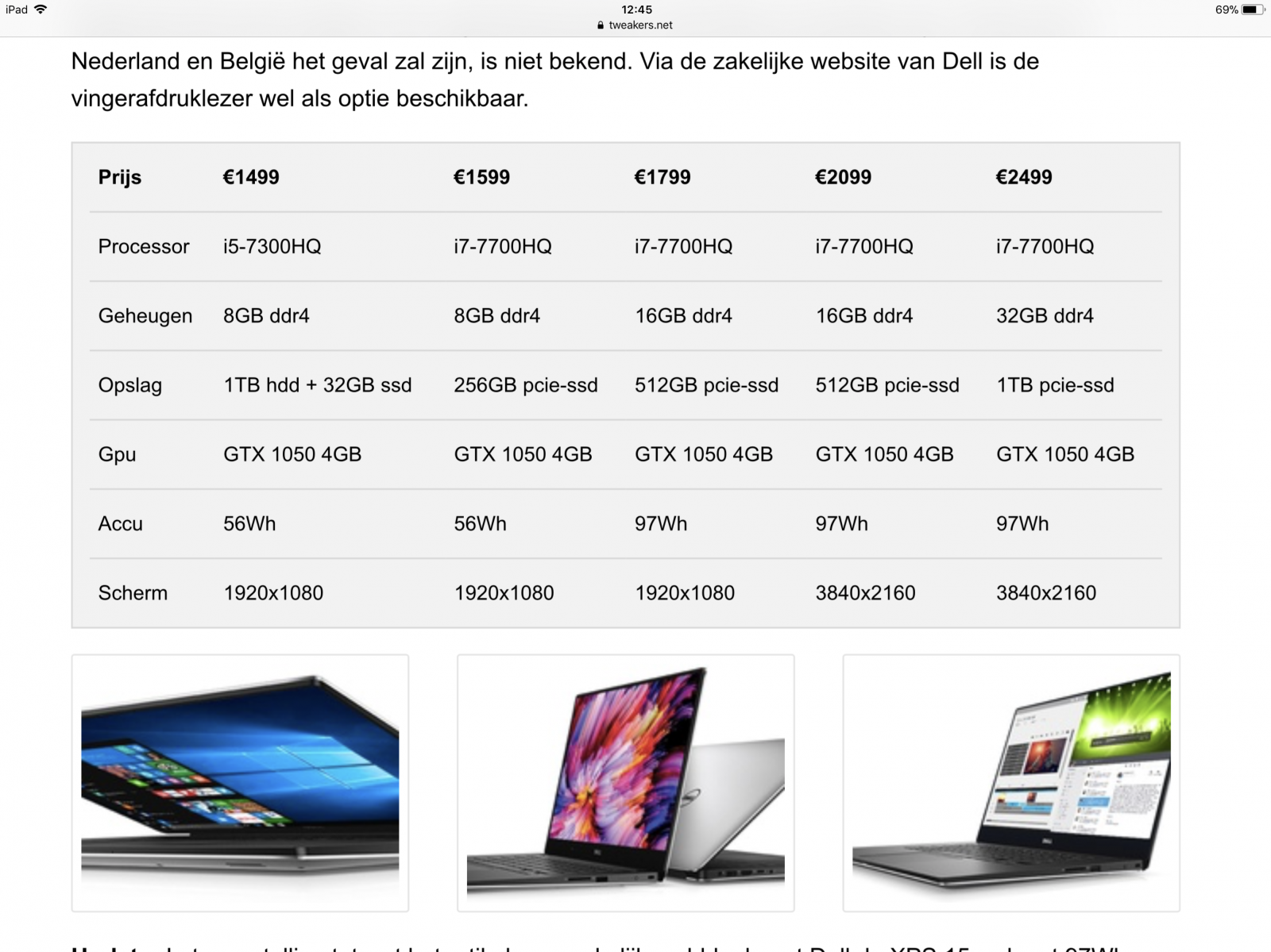

Met copy-paste kom ik bij deze uit: https://tweakers.net/nieuws/120149/dell-begint-levering-xps-15-laptops-met-gtx-1050-gpus.html Wel wat prijziger dan 1000 Euro he? In ieder geval sterk genoeg om te renderen nietwaar? Groet:Robin
ja.. prijzen zijn een beetje kritisch als je alleen naar laptops kijkt... laptops worden wel vlotter tegenwoordig.. maar prijs/ vermogen is het vaste werkstation nog steeds beter dan de laptop. als je ook naar de specs kijkt, gaat het volgens mij met name om de videokaart in de computer. Processor is niet zo heel specifiek, geheugen ook niet. harde schijf ook niet, al is een ssd altijd leuker. laptops met een zware videokaart komen niet zo veel voor,zeker niet onder de 1000 euro. Vraag is dan meer of je perse aan de laptop vasthoud, en een tragere rendering voor lief neemt.. of een vast werkstation pakken zodat ook het renderen vlot kan.

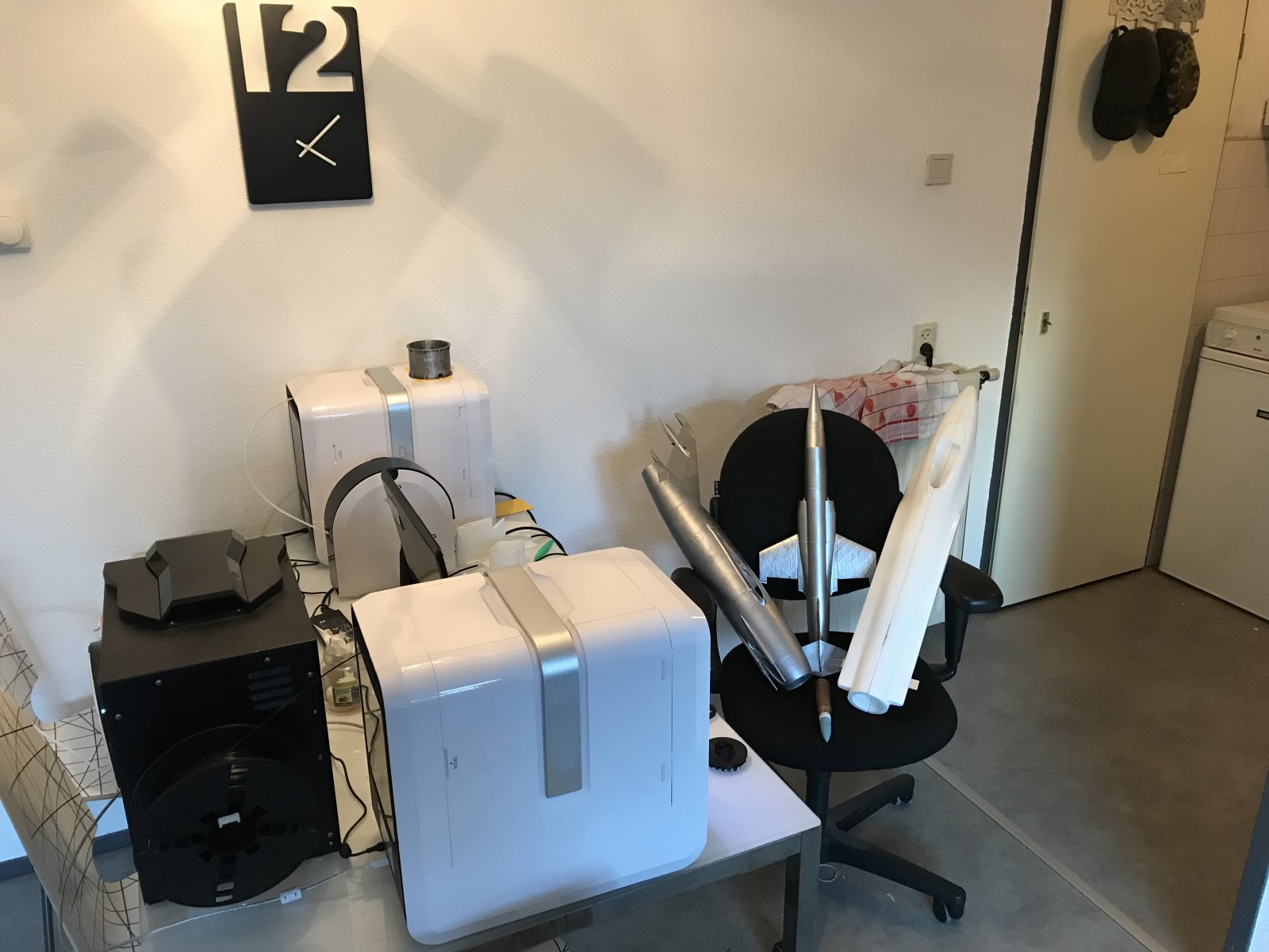

Yup,dat is goed verwoordt Student. Als ik nadenk over hoeveel tijd ik binnnenshuis ben geweest afgelopen jaar,(heel veel)waarbij ik gemiddeld 1 keer per week op hetSaxion Fab lab ben die met Solidworks werkt........ Betekent dat de 2 printers die ik kan vergelijken met een pc kast gezamenlijk in de provisie kast (rechterdeur foto) geplaatst kunnen worden. Daardoor heb ik eventueel meer ruimte op de woonkamertafel voor een pc..... Dan hierbij mijn volgende vraag:Wat is een goede pc voor Solidworks 2017? Groet:Robin Oh ja....ben wel super serieus hoor.....Wel goed om nu echt even de mogelijkheden te verkennen!

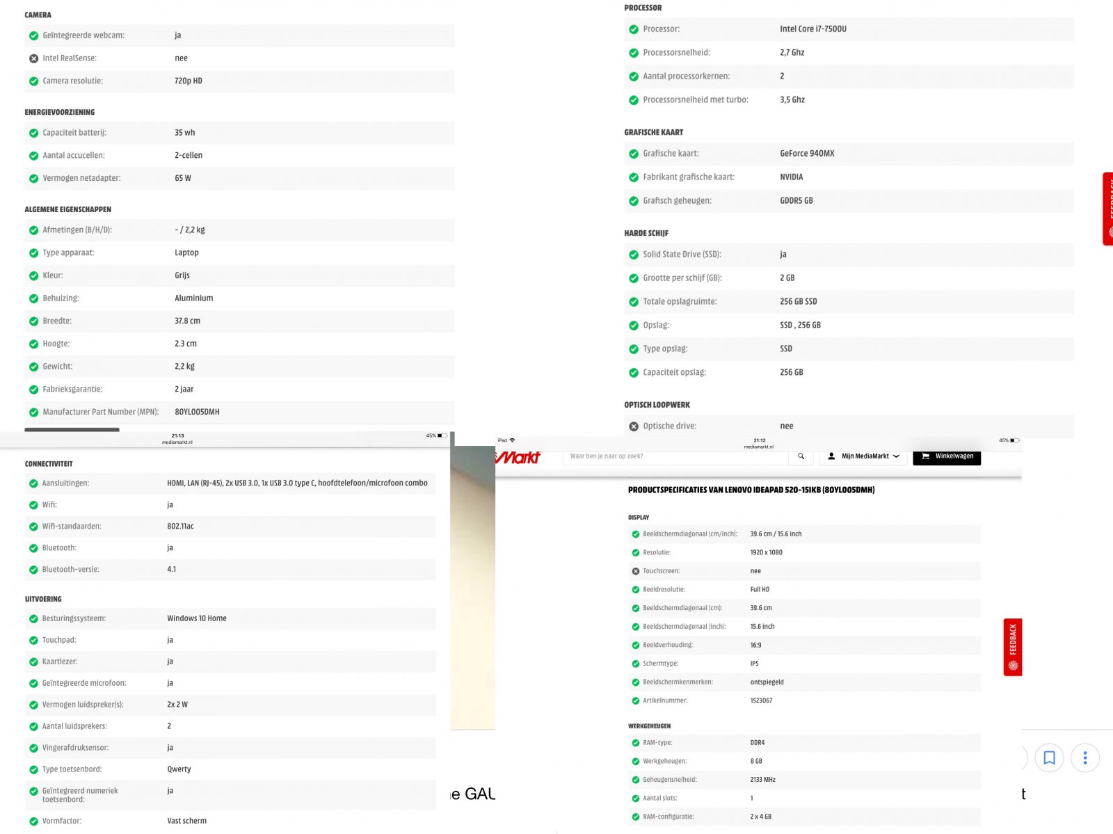

Bedankt Baggeraar en Frenzul.(Edit:en Student) Ik ben bang dat ik mijn zomervakantie voor dit jaar maar even uitstel........? Deze:http://www.mediamarkt.nl/nl/product/_lenovo-ideapad-520-15ikb-80yl005dmh-1523067.html Valt wel een beetje binnen mijn budget. Of ga ik mij op den duur ergeren aan eventuele tekortkomingen I.v.m. prestatie dingetjes? Groet:Robin
Ik vind het echt heel lastig om er iets van te zeggen... Ik teken zelf af en toe wat op de laptop, de mijne zit +/- in dezelfde categorie als jij zelf hebt aangegeven... alleen teken ik niet in solidworks, meer autocad en fusion. wordt hij heel traag, zet je even wat onderdelen in de tekening uit. maak je dat ding af, hoeft hij niet de hele tijd de gehele tekening in beeld te brengen. Op mijn laptop heb ik niet noemenswaardige klachten. maar het blijft een laptop. en ik heb in een vergeten hoekje nog een vaste pc met een oude Quatro kaart staan. Het heeft ook een reden dat solidworks zelf in zijn specificatielijst geheel geen laptop videokaarten heeft staan. Qua laptop is het echt geen verkeerd ding. maar niet toegespitst op cad. an sich niet erg... zeker als je weet dat je niet al te uitgebreide tekeningen maakt. weet je nu al dat je wel uitgebreid gaat, zul je tegen de beperkingen aan lopen. aan jou hoe snel je dat irritant vind..

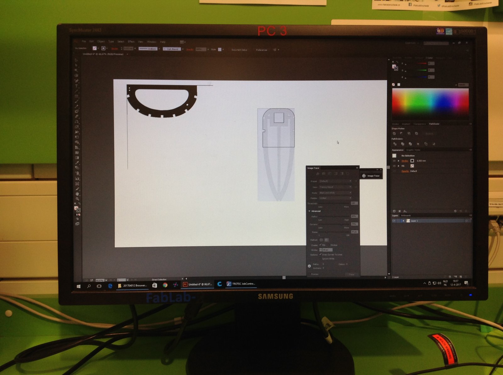

Begrijp wat je bedoelt. Ik had in April 2017 al wat gewerkt met Solidworks 2017. Ik had kartonnen templates gescand,en daarna met Solidworks zo bewerkt zodat het gelaserd kon worden. Voelde zeer onnatuurlijk aan in het begin,later voelde het meer vertrouwd en had ik ook een beetje het idee waar ik nu echt mee bezig was. Groet:Robin
