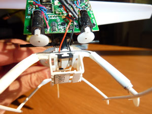

Vliegen met de Solo Pro gaat best goed, hoewel toch niet zo goed dat ik nu net als vele anderen het landingsgestel heb gebroken. precies in de knik bovenaan, dus kan er geen kousje om doen. Heb het opgelost met een stalen veertje, 2-componentenlijm en wat plakband. Werkt prima en onverwoestbaar lijkt me.
Maar voor het geval dat ik een nieuw landingsgestel wil monteren, hoe kan ik dat het best doen ?
full
Ik zie dat je de caponu al gedmonteerd hebt. Rest er alleen nog het landingsgestel los te klikken. Is heel makkelijk los te trekken en vervolgens het stekkertje van de printplaat en landingsgestel van elkaar los te maken . Succes
Volgens mij is dit de versie zonder stekker en zal ie dus moeten solderen.
