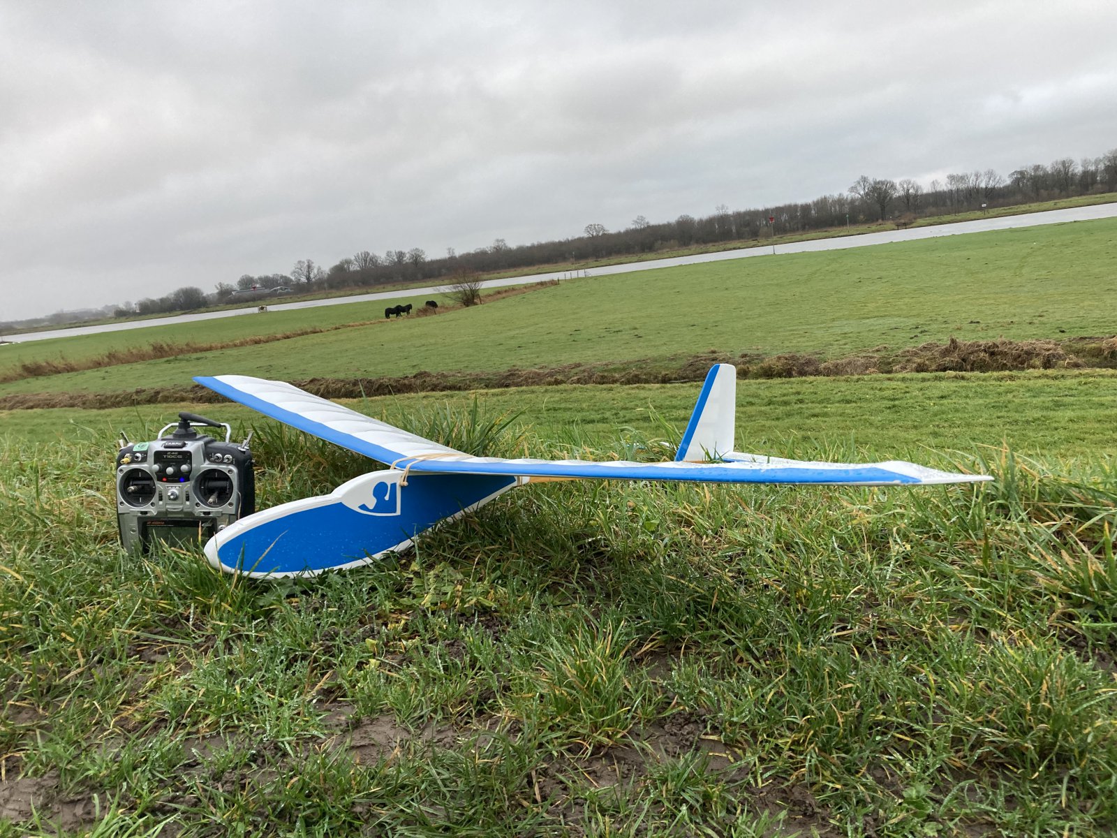

Ik was vanmorgen alleen in de uiterwaarden bij ons huis. Dus een video zat er niet in. Maar al wel vast een paar handstartjes gemaakt. Hij vliegt prima, maar de uitslag van het richtingsroer mag wat groter….
Gefeliciteerd met de geslaagde maiden. Dat ziet er goed uit en een mooi stekkie om te vliegen met de Sonny

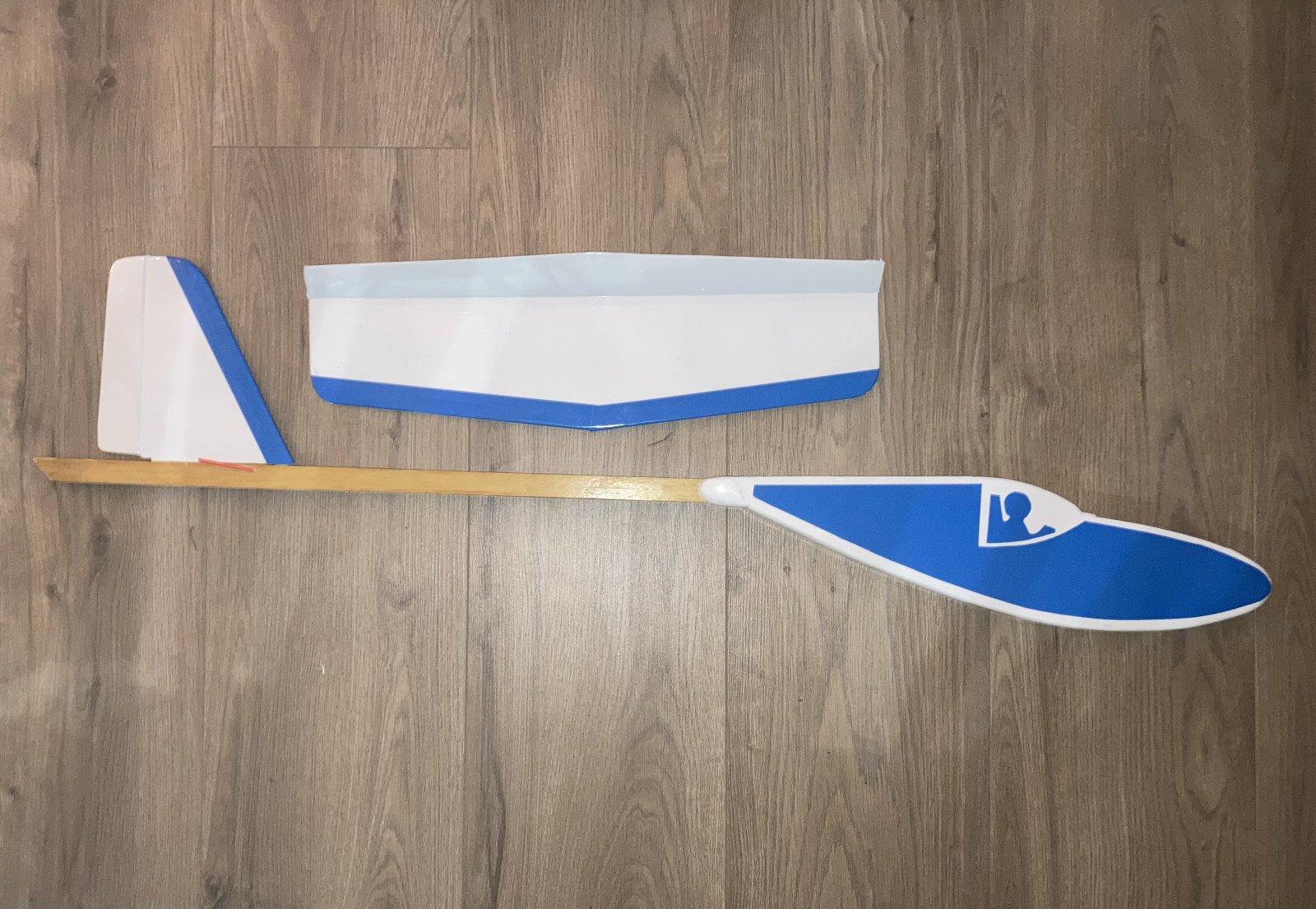

Klopt! Direct vanaf tekening gebouwd. Helaas ging hij bij zijn eerste sleep met een grote boog de grond in. Aan de fietslier deed hij het prachtig. Maar windkracht 4 en een snelle sleepkist waren toch iets teveel van het goede. De geknakte romp vraagt nog om een beetje meer motivatie, hij is wel te repareren maar voorlopig is het vliegseizoen
Ooooo nee das wel erg jammer. Klopt helaas slepen achter een snel model met enkel rudder op de zwever is niet te doen.
Normaalgesproken lukt het wel, maar door de hoge romp zit de sleephaak relatief laag, en door de harde wind ging het zo snel dat hij al tegen de grond lag voor ik mijn hand bij de stuurknuppel had……..
