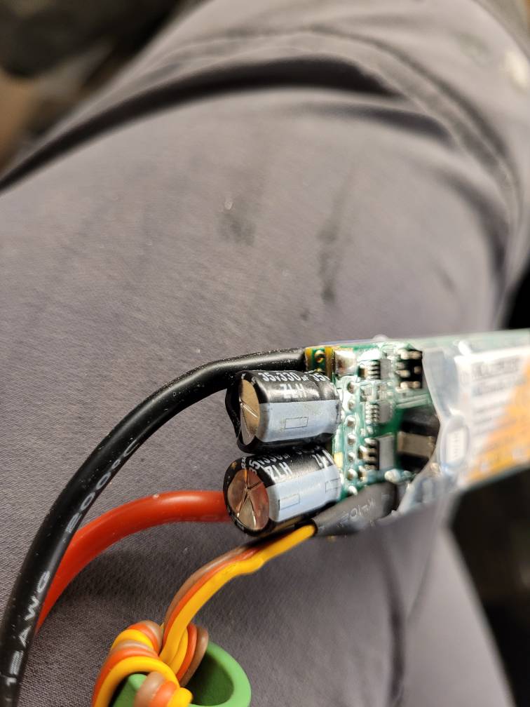

Goedenavond,
M'n condensatoren zijn een beetje geplet door een crash. Verder doet alles het nog, ik wil ze alleen voor de zekerheid vervangen.
Er zit nu 35 volt 330uf op.
Precies dezelfde hebben ze niet. Het word dan óf 330uf en 50volt óf 470uf en 35volt.
Wat is de beste optie? Of geen van beide?
Alvast bedankt!
Bedankt voor de tip. Ik heb ze ergens anders besteld, die komen dan ook met de juiste specificaties.
Besteld bij Reichelt Elektronik.
Meestal kan je zonder problemen een elco kiezen met een hogere werkspanning. Er kleeft eigenlijk maar één nadeel aan en dat is dat die meestal wat groter zijn. Het zou dus kunnen zijn dat je ze niet op hun plek kunt monteren omdat ze te groot zijn.
Let op gebruik nooit een elco met een lagere werkspanning! De kans is dan groot dat je de elco opblaast omdat de piekspanningen te hoog worden. Ook al is je accu maar 12V de pieken die over de elco komen kunnen makkelijk 2 tot 3 keer zo hoog worden. Met andere woorden zelfs 35V is maar net aan.
