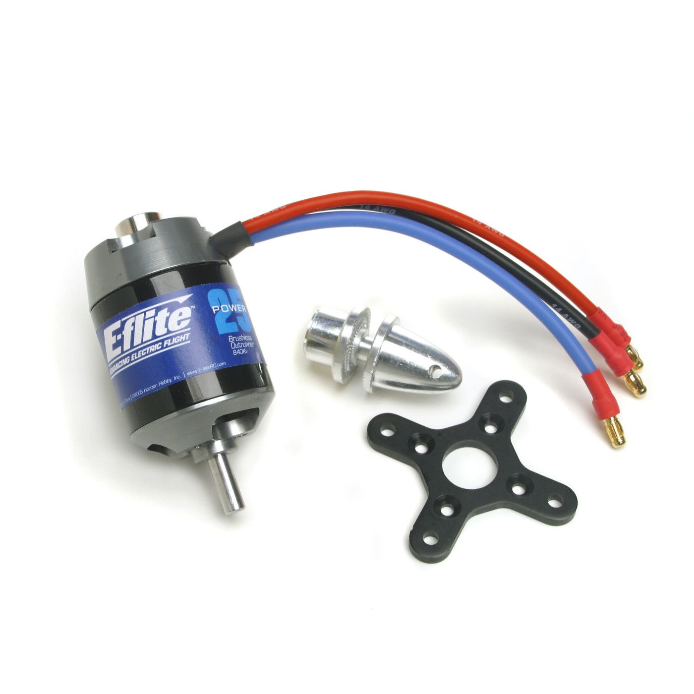

Plaats eens wat plaatjes, dat praat veel makkelijker! Want....
Beziet... een 'motorplaatje' van het internet... Want wat is er nu krom?
Aluminium hulpstuk links, dat heet dan een 'prop adapter'?
Maar het kan er ook zo uit zien... ander type, een eenvoudig te monteren opzetstukje.
Kan een klemconus zijn, of een zuigend passende meenemer, die met een imbus borgstiftje dat stevig aangedraaid valt op een vlak geslepen stukje op de as, de zaak vast zet.

Dat stuk 'draadeind', van beide afbeeldingen, daar waarmee je de prop vast zet, is een aluminium 'hulpstuk' wat op de motor is vast gezet.
Denk dat Van Klinken dat zo voor je besteld heeft als het echt van e-flite moet zijn. Bijkans heeft liggen. Zeker beide types.
Zoek ook maar eens even internet af op 'Prop adapter', 'Propeller adapter' 'Propellor...' dat soort termen.

Bovenstaande de motor. Ik heb met Paint.net even het deel omcirkeld dat krom staat. Als ik dit zo zie is dit inderdaad de prop adapter.

Heb even gekeken hoe zo`n propadapter vast zit. Ben erachter gekomen dat ik de plastic behuizing weg moet drukken met een schroevendraaier. Heb hem eraf gekregen! En inderdaad! De propadapter is krom. De motor is nog zo recht als een kaars!
Feest! Dat kan je eenvoudig bestellen.
