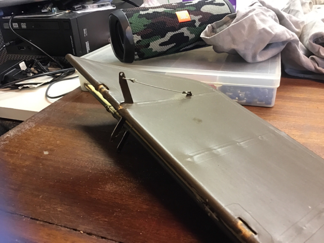

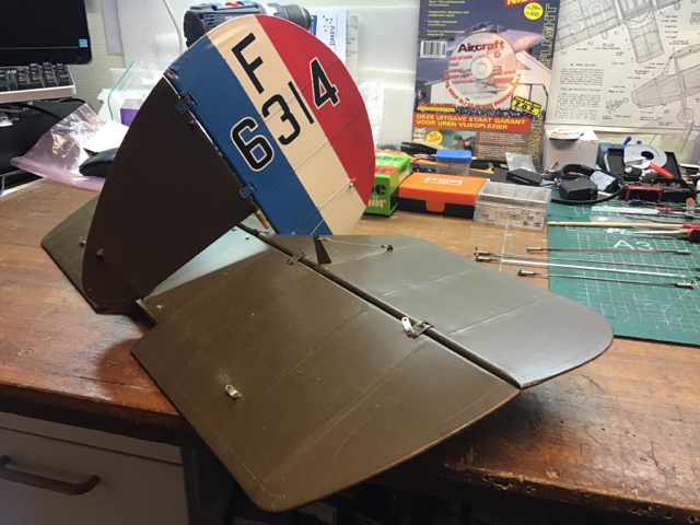

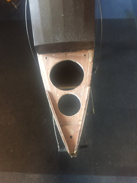

Mooi schaal model over genomen, is al van 4 eigenaren gewisseld binnen de DDP (Dutch Dawn Patrol), probleem:
Staart te zwaar, waardoor teveel gewicht erbij in de vorm van 504 gram lood in de neus, ondanks prachtig lopende OS240 boxer

Heel benieuwd wat je oplossing wordt en wat de gewichtsbesparing gaat worden
Succes René, ik ga je draadje volgen .
Groeten Ralf
Ik had de MR 1/3 Camel,meer als een kilo lood was er voorin de motorkap geplakt. Aandrijving was de TC Zenoha 38 met vertraging.Ondanks dat vloog mijn Camel prima. Ook in jou geval korte neus en een lichte O.S motor en dan moet er gewicht bij.
Ik zou niet klooien aan de staart ga er eerst eens mee vliegen.

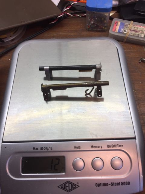

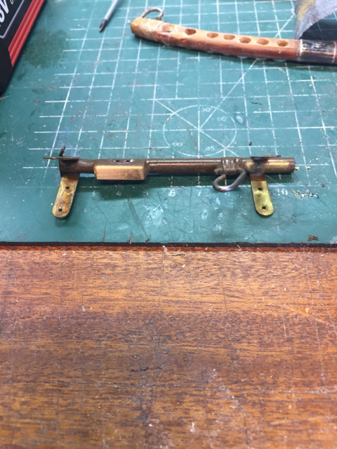

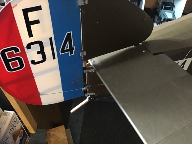

Hey Ronald, vliegen doet ie, echter ietsi pitsie te zwaar naar ons zin. De 1/3 is ook door Ton Spit gebouwd, echter ook hij vertelde mij dat hij aardig wat staart gewicht kon reduceren. Er zit veelste véél mooi maar zwaar (messing en staal) in de staart sectie. Komt goed, groet ReNe.[emoji6][emoji12]

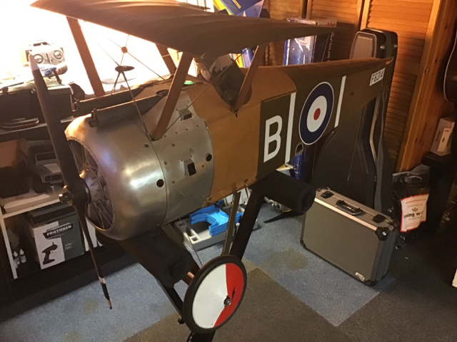

Staart te zwaar, waardoor teveel gewicht erbij in de vorm van 900 gram lood in de neus, ondanks prachtig lopende OS240 boxer

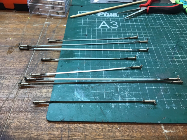

Tja en dan de stalen balijnen, denk dat ik toch maar voor gevlochten staal draad of gitaar snaren ga…[emoji51][emoji56][emoji12]
Al met al ,al zou je 40 gram in de staart winnen ,zou dat zomaar een 160 gram in de neus zijn . Dat is toch totaal 200 gram winst . Op een toestel van 4 a 5 kg zekers de moeite .

Het ligt er maar aan. Sommige toestellen vliegen prettig met wat ballast.
WO1 toestellen schaal 1 op 3 doen het beste tussen de 60 en 70 gram per dm2
Schaal 1 op 4 tussen 50 en 65 gram per dm2.
Mijn Nieuport stond 18 kg voor . Ik heb hem op 14,5 kg wat resulteert in 64 gram per dm2 met het originele hol profiel en volgens ooggetuigen vliegt ie mooi schaal .
De Sopwith van Renée is ook holprofiel dat mag dus zo rond de 57 gram per dm2 uitkomen .
De Camel zit nu meen ik rond de 9,5 kg en vliegt daar prima mee
Als je er totaal een halve kilo af kunt snoepen mag je blij zijn :yes:
