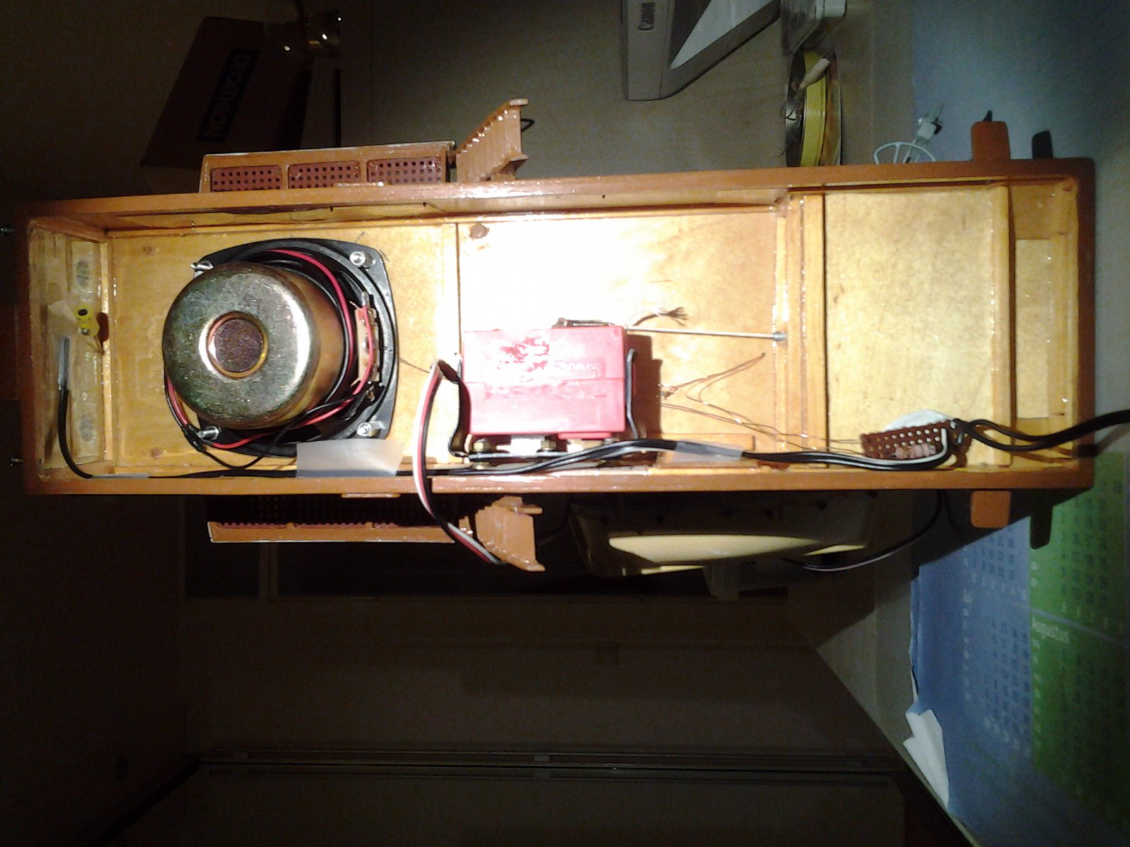

    Erwin, Dat kun je allemaal "meenemen" in je Beier module. Zo werkt het het verdeeld in groepen op mijn Bugsier ook. Verlichting "losse boot" + radar, extra toplichten, zoeklicht, anker presenteren, hoorn lang, hoorn kort. Wordt allemaal aangestuurd op een van de kanalen via de linker stick. Gas geef ik links en sturen doe ik rechts.
    De meegeleverde motorgeluiden van Beier zijn machinekamergeluiden. Allemaal mooi, maar degene die ze hoort staat aan de wal. Vandaar dat ik gekozen heb voor uitlaatgeluiden en de luidspreker boven in het stuurhuis heb geplaatst en het rooster in de vloer daarboven open heb gemaakt. De motor van de Eemspoort is een 6 cilinder Deutz 545 van 820 PK. In de Bugsiers stonden voor zover ik weet 8 cilinder Deutz 545 motoren. Helaas zijn daarvan heel weinig uitlaatgeluiden te vinden. Vandaar dat ik de concessie heb gedaan naar een 6 cilinder. Mijn geluidsbestanden heb ik bewerkt met Audacity en ik wil je met alle plezier daarvan wat sturen. Maar dan moet je via een conversatie even je e-mailadres sturen. Dan hoef je niet zoveel te zoeken en raak je gelijk vertrouwd met je Beier module. Hieronder een plaatje van de binnenkant van het stuurhuis. Gr. Klaas.

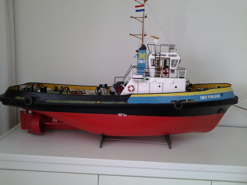

    In mijn Smit Finland liggen 2 van die motoren met elk een regelaar. Met een V-mixer heb ik stuur en motorfuncties aan elkaar geknoopt. Kan nu met een stick motoren en roeren aansturen.

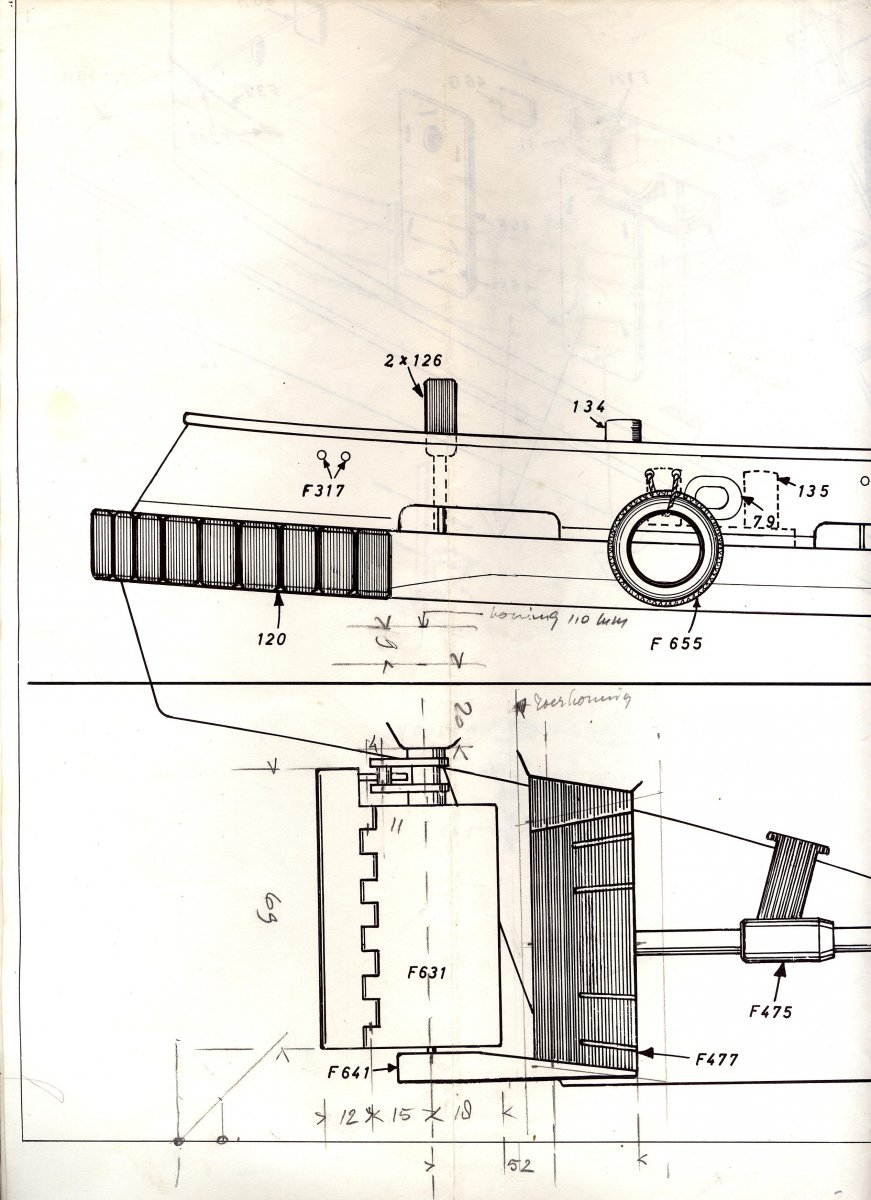

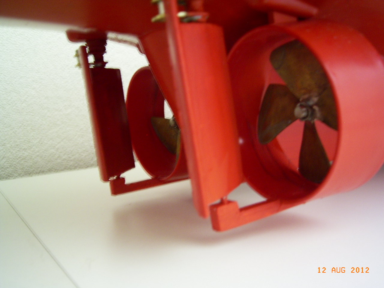

    ben aan het denken hoe het binnenin moet samengesteld zijn om deze beweging te maken .Kan je eens een foto doorsturen hoe het bij jou is
  18. k-k
    k-k
    Lid geworden:
    12 jul 2012
    Berichten:
    4.462
    Locatie:
    Oostvoorne
    Erwin, Er gaat per roer maar één as naar binnen.De achterflap heeft een stift, die door een draaibaar asje achter de roerkoning gaat. Hierbij de tekening met maten zoals ze achter mijn Smit Finland zitten. Exacte maten zul je van je eigen tekening op moeten meten. De dubbele strip, waarin het asje voor de stift in draait zit aan de doorvoerbuis van de roerkoning gesoldeerd. Helaas geen duidelijker detailfoto. De doorvoeren heb ik gemaakt van Franse fietsbandventielen. De dubbele messingstrip voor geboord en uitgezaagd. Toen met een M-5 boutje in de achterste gaten boven elkaar gefixeerd en zo de voorste gaten aan het ventiel gesoldeerd. Ze zijn ook compleet te koop, maar vond het een uitdaging ze zelf van afvalmateriaal te maken. Helaas geen betere detailfoto. Gr. Klaas.
