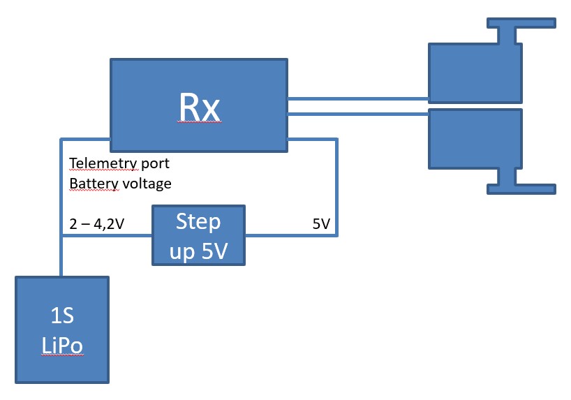

    Bij 1S moet je ontvanger wel tegen lage spanning kunnen, als de spanning van je accu aan het einde van de vlucht kort inzakt kan de ontvanger zich herstarten, op dat moment heb je geen verbinding met je model. Door veroudering van de accu's of lage temperaturen zal dit op enig moment aan de orde zijn. Die printjes van Pololu werkten tot 0,5V ingangs spanning en gaan tot 1,2A, dat lijkt me genereus.
    Ik dacht meer aan de volgende setup, met als voordeel dat ik een waarschuwing op de zender kan instellen voor een te laag accu niveau.

    Een aparte telemetrie ingang voor de accu spanning? Die bewaking zit bij veel ontvangers toch op de ingangsspanning?
  12. Alpha21
    Alpha21
    Lid geworden:
    29 okt 2010
    Berichten:
    553
    Locatie:
    Gld
    Die ingangsspanning komt in zijn idee van een regelaar en niet vd accu. Je merkt dus niets van een leeglopende accu tot het te laat is. Vandaar een aparte telemetrie ingang.

    Ja, dat snap ik allemaal wel. Maar welke ontvanger (geschikt voor in een DLG) heeft een aparte voedingsspanning-telemetrie-ingang?
    crins vindt dit leuk.
  14. Hein.z
    Hein.z
    Lid geworden:
    26 jul 2019
    Berichten:
    595
    Locatie:
    Kraggenburg
    Alle frsky ontvangers met een AIN2 poort kunnen dat, mits je daar een FBVS-01 aan hangt.
    Ik vraag me af of het de moeite waard is alleen, als je toch naar frsky ontvangers gaat kun je ook overwegen hi voltage servos
    te nemen en op 2S over te gaan direct op de ontvanger. Of anders alles op 1S.
    In ieder geval de rx4r, rx6r, grx-6, grx-8, archer gr8, archer gr6 hebben die AIN2 poort.
    Er zijn ook DLG BECs met buzzer die met een audiosignaal waarschuwen als het voltage te laag wordt. Helaas lijkt de "goede" niet meer leverbaar: http://www.techgio.com/webshop/

    De door jou genoemde ontvangers doen het ook op 1S. Dat lijkt me de simpelste oplossing. Of alles op 2S, maar dan heb je HV servo’s nodig.
    Als je geen HV servo’s hebt en met een BEC wilt werken is dit inderdaad wel een mooie oplossing. Zo’n FBS-01 is ook maar klein.

    De Frsky analoge poort mag maximaal 3,3V zijn, dat kun je ook met twee weerstandjes doen.

    Precies! Dat deed ik altijd al zo.
    Kom ik er toch net achter dat FrSky die twee weerstandjes, maar dan op print onder een apart tyenummer blijkt te verkopen.
