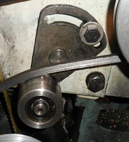

    Ik heb vandaag ook eens gekeken naar de snaarspanner van mijn HBM 250 x 400 draaibank, zie foto:
    De plaatdikte is 7mm evenals de bovenboog.
    De dikke sluitring is eigen aanpassing.
    De spanner draadaansluiting M 8 is met een moer SLW 14mm aan de achterkant vastgemaakt.
    Met mijn dikke vingers kon ik bij de moer.
    Over de machine. De draaibank is een Chinese kloon en wordt onder diverse namen verkocht, meestal was de kleur verschillend.
    Voor mij twee opties:
    - Zoeken naar een leverancier, welke ook deze draaibank, kloon, leverde.
    - Spanrolhouder losnemen, ruim boven de draaipen doorslijpen, een nieuw stuk 7 of 8mm aanlassen en opnieuw de boogopening voor de klembout M8( SLW 14mm) fresen.
    Let er bij op, dat het aangelaste deel aan de onderkant absoluut gelijk moet liggen, daar anders de afstandsring niet meer past.
    Helaas kan ik je niet beter helpen, Henk
    De SLW 14 mm is de oude standaard, tegenwoordig volgens DIN heeft M8 een SLW 13mm.

  11. Stoompomp
    Stoompomp
    22 jul 2017
    4.595
    HELLEVOETSLUIS
    Waarom denk je, dat ik met zo grote sluitring onder de klembout werk?
    Ik ben ook zo "lomperik" die soms niet een kwart slag stopt, voordat het breekt.
    Denk ook, dat ik kans zag om de tandring te "onttanden".
    Voor mij, niet het gebroken deel aanlassen of solderen.
    Waarom?
    De breuk geeft een beeld van het breekvlak.
    Deze is voor mij zodanig, gezien de structuur, dit een oude breuk, fout in het materiaal is.
    Een nieuwe breuk heeft altijd een helder oppervlak.
    Voor mij. lassen van materiaal met vervuild breuk oppervlak heeft geen zin.
    Groet, Henk

    Beste Eddy
    Ik ben bang dat drie mm dikte niet voldoende is voor dat onderdeel.
    Wat is de dikte op dit moment, dat kopieer je.
    foto dank aan, H. Valkhof
    En nu spijkers met koppen:
    Als je dit gebroken deel als voorbeeld afgeeft aan een lasersnijder maakt hij dit exact voor je na.
    Blijft dan nog voor jouw over,
    Het scharnierpunt (de pen), dat moet (aan de voorkant) gelast of gesoldeerd worden.
    De pen van de gelagerde rol moet geschroefd, gelast of gesoldeerd worden aan de achterkant.
    Zoek je een bedrijf die dit allemaal kan realiseren?
    Dat kan ook.
    Hoef je bij thuiskomst alleen te monteren.
    Wie maakt de keuze voor hoe aan te pakken.
    Ik ben hier snel mee klaar:
    Ontvetten, stralen, fluxen, en zilversolderen.
    Schoonmaken en terugplaatsen op de machine.

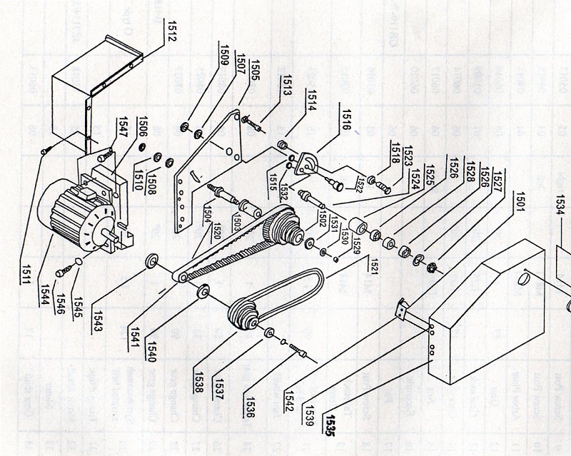

    Even als informatie, alleen de kop van de houder is defect.
    Op de onderstaande foto een overzicht.
    Het defecte onderdeel is Pos. 1518.
    Eenvoudig te verwijderen uit de grondplaat, alleen een nieuw kopstuk met sleuf aanbrengen.
    Groet, Henk.

    Niks lassen,
    alles geschroeft.
    Da's mooi.
    Onderdeel nummer 1516 is een plaatstuk in vorm.
    Nu ziet het er weer anders uit.
