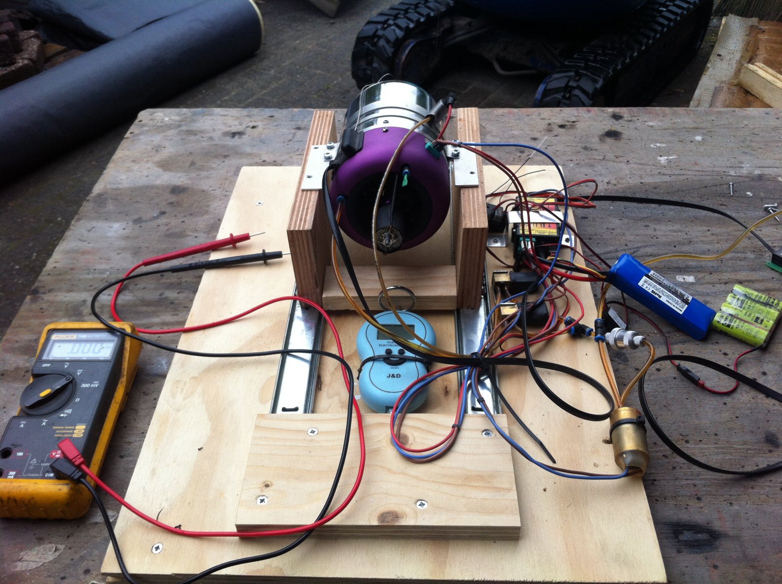

Bij mijn Jetcat P80 doet de startmotor raar, de ene keer doet hij het wel, de andere niet, spanning is aanwezig Startmotortje al eens uit elkaar gehaald, maar niets raars gezien, een paar starts gaat het goed en dan stopt hij er weer mee. Weet iemand wat voor type electromotortje hier in zit? en waar deze te verkrijgen zijn? Alvast bedankt. MVG Edwin.
