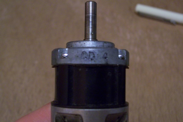

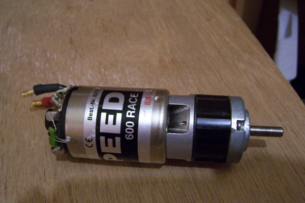

Hoi, ik heb tweedehands een Speed 600 Race overgenomen. Daarop zit een gearbox. Op de Graupner site zie ik er een heel aantal staan. Allen omdat ik geen stikkertje er meer op heb zitten, heb ik geen idee welke dit is. Ik wil het gaan gebruiken met klapprops op een zwever.
Ik heb dus eigenlijk twee vragen:
1) Welke gearbox is deze
2) Welke props kan ik er mee rondslingeren?
Letters QD 4

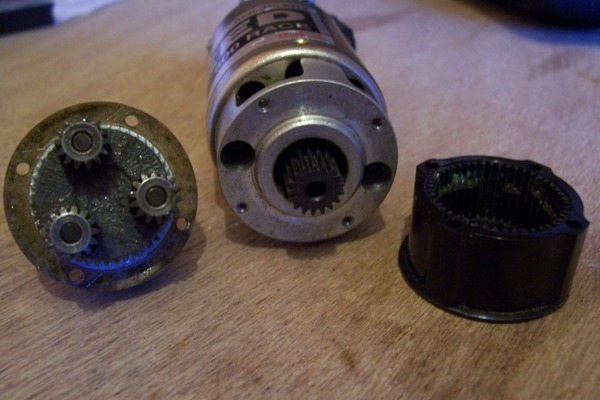

Daar was ik dus ook bang voor, maar wil daar nog even niet aan. Eens kijken of iemand het zo kan vertellen. Tandjes tellen kan altijd nog :D
soms wel ja, vrouwtje moest vroeg werken en ikke kon niet meer slapen. zit wat te klooien met het instaleren van software wat niet echt wil lukken vanwege een wederkerende foutmelding.
Ok, ik heb toch maar even de tandjes geteld:
En ik kom uit op 46 in de buitenste ring en 17 op de binnenste. Als ik het dus goed heb, is het een verhouding 2,8:1 en kom ik uit op deze gearbox: https://shop.graupner.de/webuerp/servlet/AI?ARTN=1717.1
Iemand een idee welke props hiervoor het best geschikt zijn? In gedachten houdend dat het voor een zwever wordt.
