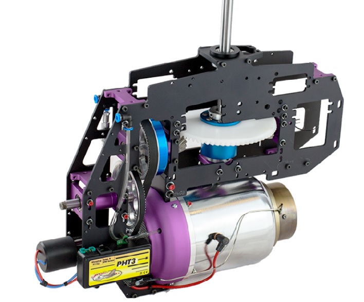

    Weet iemand of deze motoren nog te krijgen zijn het nr is 3301 zit op een pht3 jetcat voorals nog kan ik ze nergens nog vinden
    Gr Arie

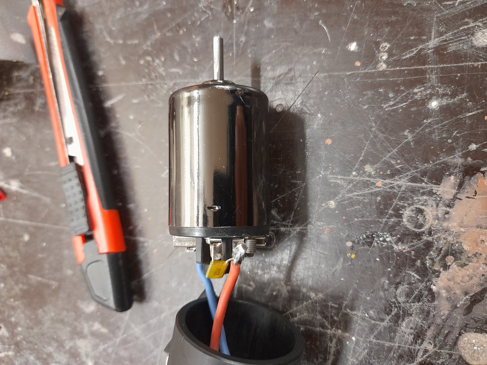

  17. de oude
    de oude
    9 okt 2009
    311
    noord limburg
    Dit is de motor
  18. pompebled
    pompebled Forum veteraan
    1 nov 2004
    9.690
    Sneek
    OK, een 400 serie motor met verwisselbare koolborstels.
    Wat is het probleem, dat je een nieuwe/andere motor zoekt?
    Groeten, Jan.
  19. Tadango
    Tadango Forum veteraan
    25 jun 2003
    16.362
    Groningen
    Kan je eens een foto maken van de koolborstels? De motor welke ik heb liggen heeft nog wel wat borstel over, ongeveer 1/2. Ik ben benieuwd of de borstels af zijn of dat er iets anders mis is. En wat is eigenlijk het probleem? Draait de motor helemaal niet meer of hapert deze?

    Het probleem is dat de collector vervuild en hij niets meer doet dit probleem is al vanaf het begin jetcat heeft toen al een keer een nieuwe gestuurd maar het probleem bleef .
    Als hij weigert tijden opstarten is dat geen probleem maar als hij weigert als hij koelen moet is dat wel een probleem . De koolborstels zijn nog goed maar op eenofandere manier vervuild de collector
