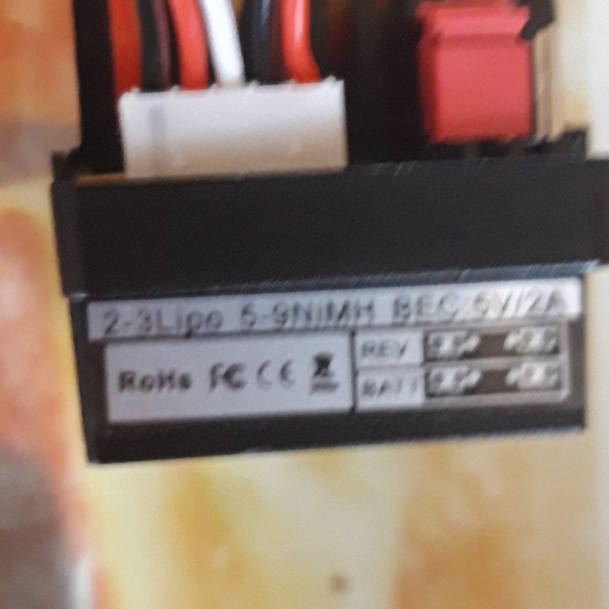

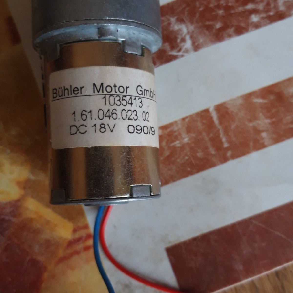

Dit is de motor die ik gebruik
de regelaar komt van allie
het draait 120 rpm
is 12 volt
Rini, De motor is een borstelmotor van Bühler. Zo te zien met een vertraging. De regelaar kan ik van dat plaatje niets van maken. Als die bij Ali vandaan komt geef dan even de link, dan zal daar op de site ongetwijfeld meer info bij staan. Gr. Klaas.
Ja er zit een vertraging op draait mac 120rpm.
