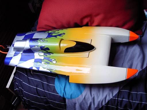

Een hydro is een van de meer ingewikkelde rompvormen die je kunt bedenken. Iets uit de losse hand tekenen is gedoemd te mislukken. Neem de basis van de hydromite. Die werkt. Bouw die helemaal af, ga varen en testen en verzin dan een leuke (lichte) opbouw. Dus jouw tekening kan prima, als je alles onder de deklijn vergeet en daar de hydromite-romp onder "plakt".
als je een hydro wilt bouwen zou ik net wat victorymarc zegt een hydromite gebruiken. Is niet alleen een beproeft model, maar ook nog een goed te bouwen met een duidelijke tekening. Ideaal voor beginners. Je kan er alles van maken, zelf heb ik ook een andere kap erop zitten dat dat erop hoort.
grtz jurriaan
