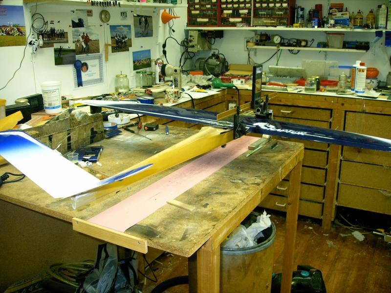

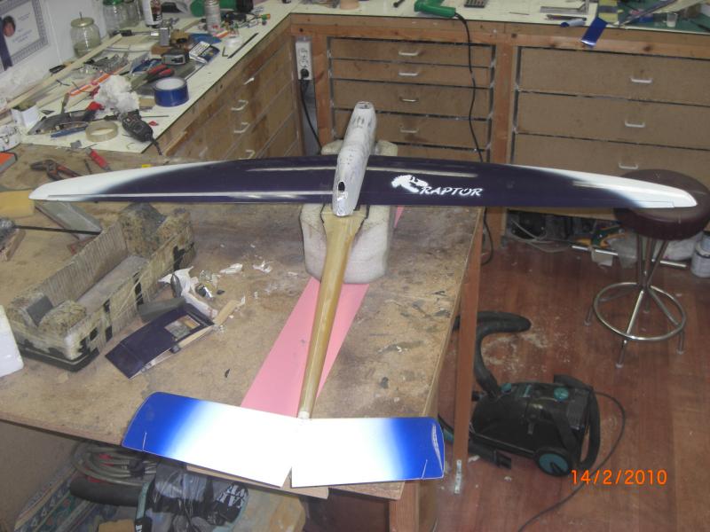

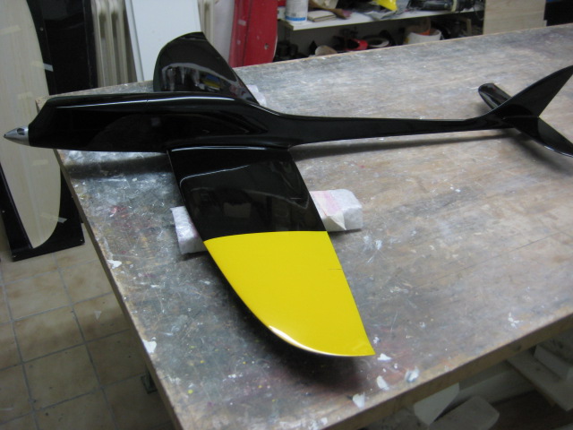

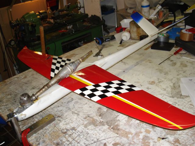

    Ben een paar weken bezig met mijn n ieuwe speedkist, alleen ziet hij er nu uit als een zwever en nog haal ik de maximale vleugel belasting van 75 gr per dm2 niet, maar we doen ons best

    Hey Marcel, Dat ziet er weer goed uit!!
    Nu iets hoger blijven met + 400 km/h;)

    Is deze vleugel langer dan de vorige??

    vleugel
    Ha Martijn, ja deze is inderdaad 13cm langer dan die oude maar net zoals al zei haal ik nog de 22,8 dm2 niet die nodig is voor een officieel wereldrecord.
    Maar het is ook leuk om met een illegale bak over de 400 te vliegen.:D

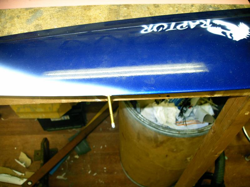

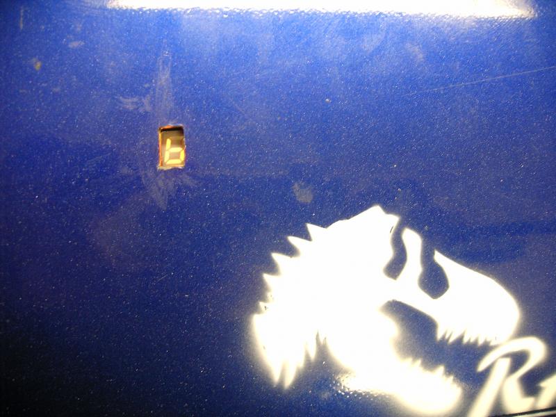

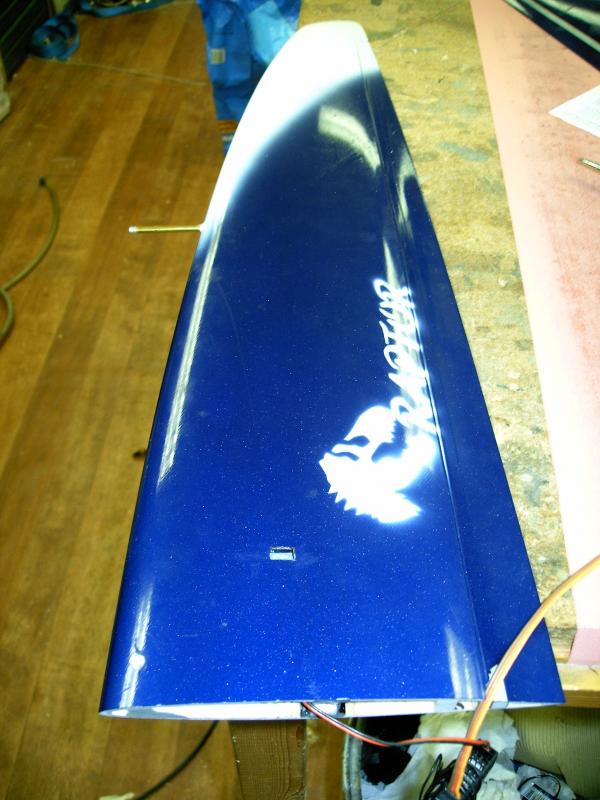

    Vandaag speedsensor ingebouwd, want je wilt toch weten hoe hard hij gaat.
    Displaytje is aftelezen door klein gaatje in de vleugel.

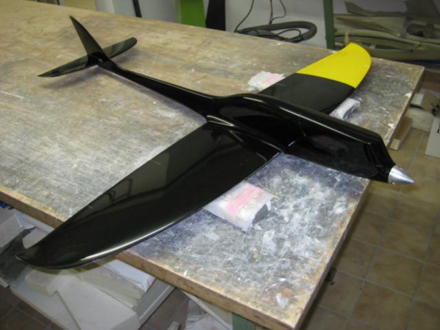

    Hallo Marcel,
    hier de neue Speedkist von Duistland.
    [​IMG]What [​IMG]
    [​IMG]
    [​IMG]
    Please explane !

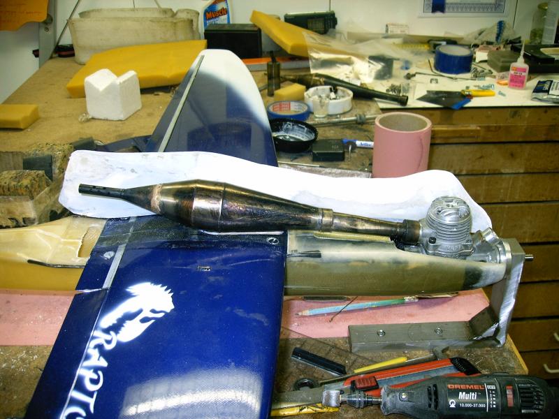

    Ziet er lekker snel uit! :)
    Welk type motor ga je gebruiken?

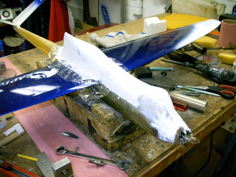

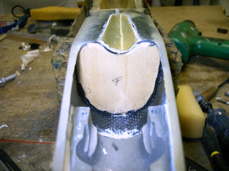

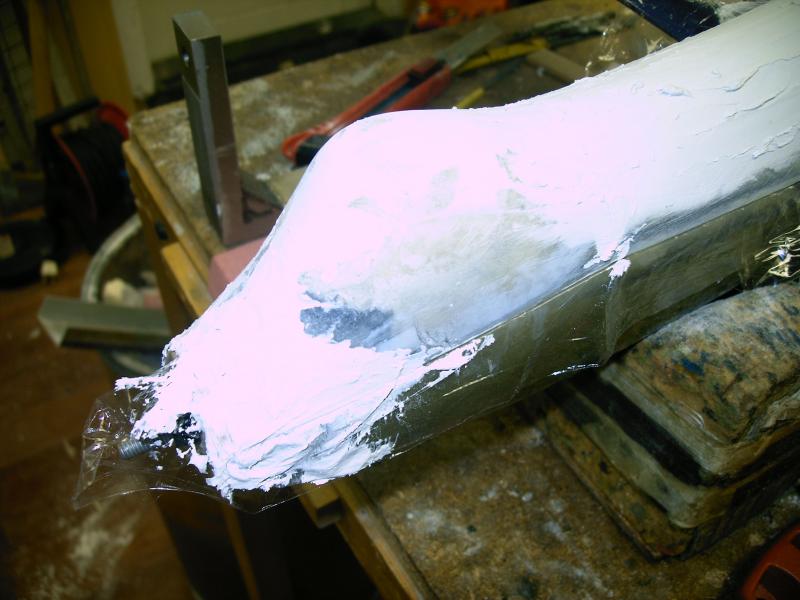

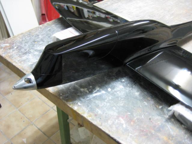

    Het vormen van de kap voor een nieuwe mal
    [​IMG]

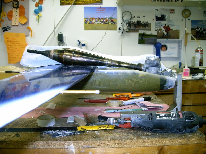

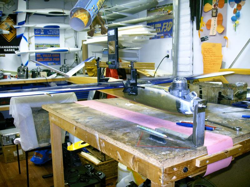

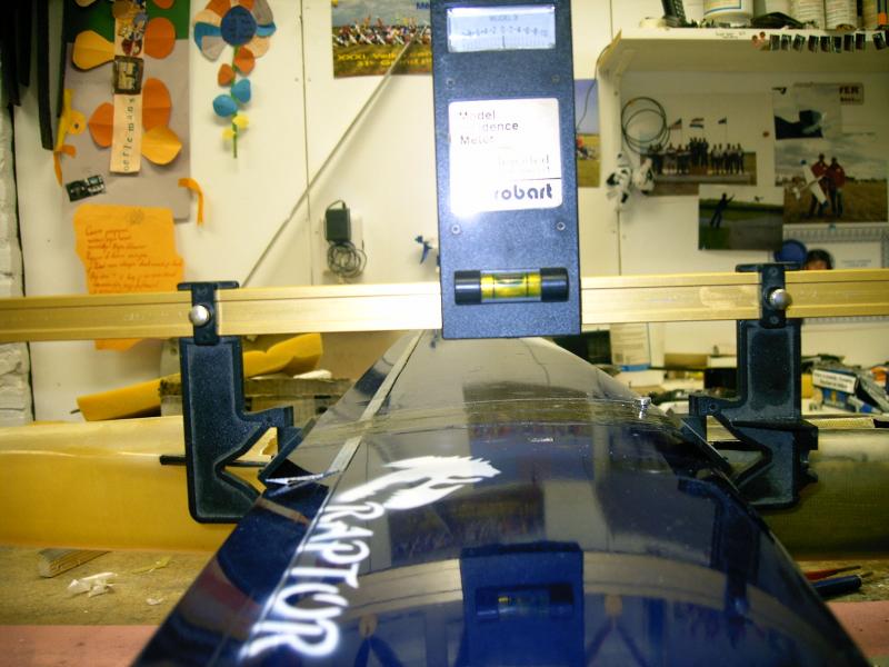

    De vleugel uitlijnen op de romp.
    Joris hij word dadelijk aangedreven door een MB profi met een 267 pijp met pijpkoeling
