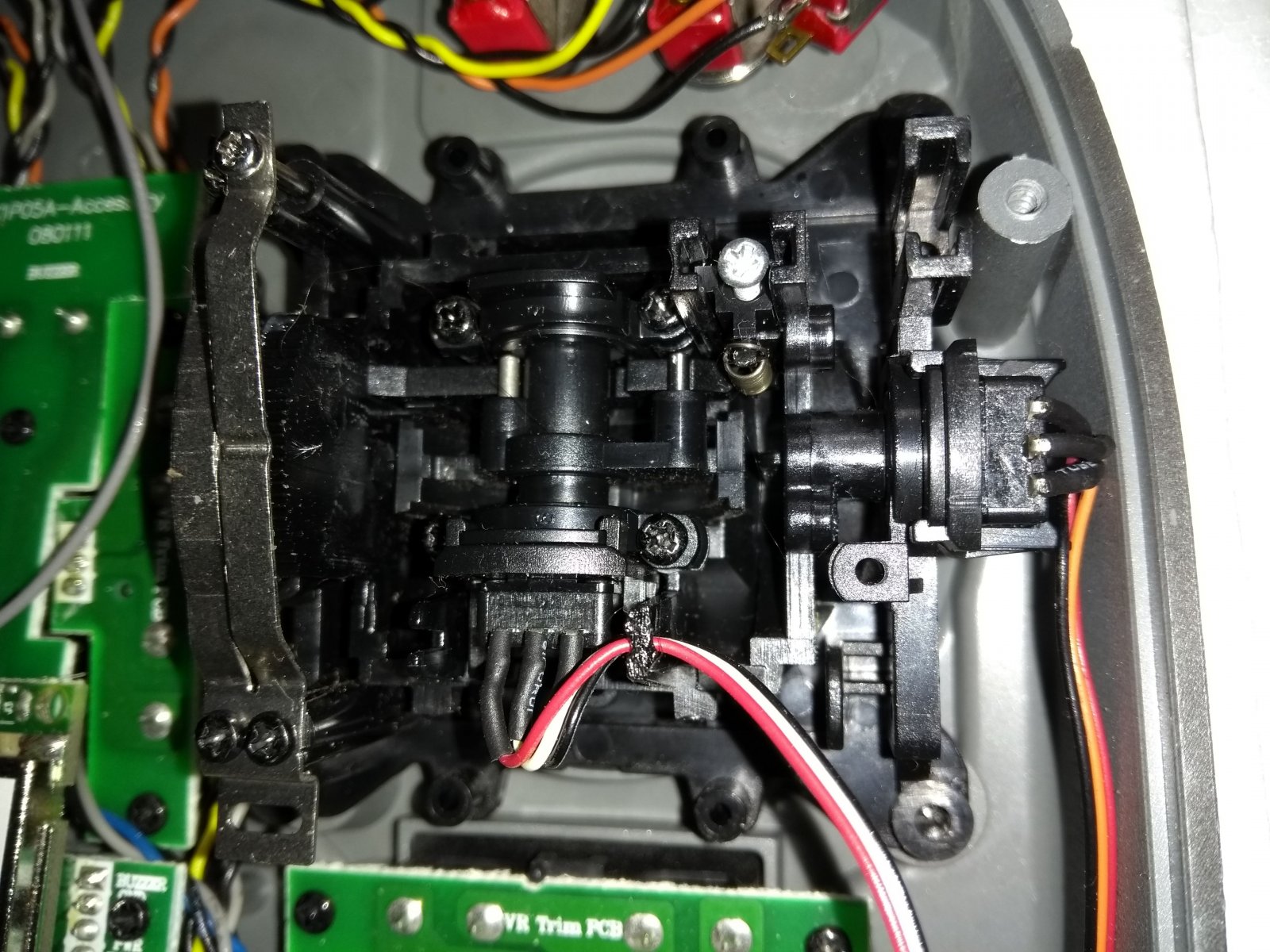

Hieronder een foto van beide sticks, zoals ze nu zijn.

Afgaand op de info die ik had, moet ik de schroef en veer die op de bovenste foto links onderaan staan, los maken en gebruiken voor de andere kant (rechtbovenhoek van de 2e foto).
De schroef en de veer losmaken zal wel lukken, maar het mechanisme dat er aan verbonden is moet ook worden overgezet.
Ik voel er weinig voor om onderdelen lukraak te demonteren.
