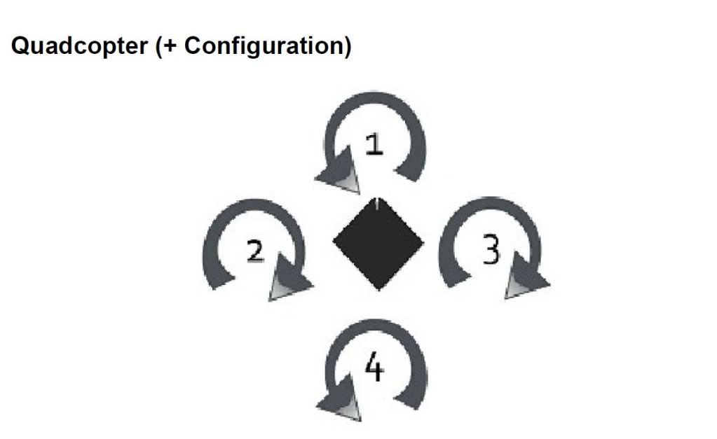

In het bericht hier boven zeg je dat de handleiding degene is die je gebruikt hebt.
daarin staan de motoren als volgt getekend.
In bericht 69 zeg je het volgende:
In het tekeningetje waarin de draairicht van de motoren word aangegeven moet links en rechts omgedraaid worden, ander klopt de text over het controleren van de yaw-giro niet.
Zelfde tekeningtje als boven dus
Als jij links en recht om draait dan lopen toch alle motoren dezelfde kant op.
Of heb je ook de bovenste en onderste omgekeerd?

Met de handleiding bedoel ik die Ton aangeeft.
De andere is: 277815067X86875X32.pdf , hier is de test op de draairichting vergelijkbaar maar staan de rotoren anders om te draaien.
Mijn quadflyer draait dus met de rotoren verkeerd om en dat staat zoals verwacht de goede werking niet in de weg.
Ik weet zo niet wie, maar er had er een problemen met de ruderbesturing, ik kan me voorstellen dat als de props niet uit hetzelfde nest komen en de luchtweerstand ik draairichting verschilt dan kun je dit met de zender niet oversturen.

vanavond nog een test gedaan.
Origineel HK board met + configuratie ingebouwd, motoren draaien volgens de manual zoals tekening van Ton laat zien.

Dus volgens jou info en die van Gert is HK handleiding en tekening geschikt voor HK board met originele software.
Hier kan ik straks mee verder.
Komt gelijk weer de volgende vraag want ik ga straks ook de software wisselen (heb ook meerdere boards)
Is het dan zo dat als je die versie 4.7 op het HK board zet je dan ook de motor draairichtingen uit de KK manual moet gebruiken? (dus anders dan die HK tekening)

Nee , als je ook de LAzyZero programmeer software gebruikt dan is het dit volgens LazyZero:
voor de Kapteinkuk 4.7 X configuratie van boven gezien:
en voor de + configuratie
; Forward
; M1,CW
; M2,CCW | M3,CCW
; M4,CW
Voor de + figuratie is de motordraairichting dus wel degelijk anders dan de HK tekening.
Zie deze tekening van de HK Versie 4.5 en jou opgave van de KK 4.7.
Ton
Ja dat klopt, ( heb trouwens mijn post aangepast zodat configuratie leesbaar is) als je de versie 4.7 firmware gebruikt van Kapteinkuk is het anders.
met HK originele firmware( + configuratie) heb ik je tekening gebruikt uit de manual.
en met de 4.7 firmware X configuratie heb ik deze gebruikt:

Super mannen we zijn er uit.
De draairichtingen zijn bekend.

@ Ton,
Ik bedoel van alle 4 motoren de draairichting omkeren.
Als je het volgens de tekening doet, werkt het prima maar moet je de volgende regel van de handleiding anders lezen: Turn Quadcopter CW. Front and back motor should speed up. If not, reverse yaw gyro
In de KK-QUAD handleiding staat het wel correct.

In de handleiding staat ook board ARM met rudder naar rechts dus ik snap alleen niet dat ik ARM moet doen met rudder stick naar links, en DISARM naar rechts, hoe is dat bij jou?
Wat je zegt tegen Ton dat je anders moet lezen snap ik niet helemaal want in de handleiding staat toch exact dit : Turn Quadcopter CW. Front and back motor should speed up. If not, reverse yaw gyro

@ Jaccies
Heb even in de FF10 gekeken en zie dat ik aileron en elevator nor hen staan en rudder en throtle rev.
Niet gek want ik vlieg nu eenmaal throtle reverse. (uit de ouwe doos):)
En rudder rev is ook niet zo vreemd want ik vlieg volgens de foute tekening.
De test in de handleiding zegt draai de flyer rechts om en de front en back motor toeren op, deze draaien volgens de foute tekening links om dus gaat de flyer nog harder rechts om.
Zouden de front en back-motor rechts om draaien dan krijg je de juiste correctie en hoef je de rudder ook niet rev te zetten.
Als je throtle nor vliegt en op tijd de fout in de gaten hebt hoeg je geen enkele functie rev te zetten en zo is het ook bedoeld.
