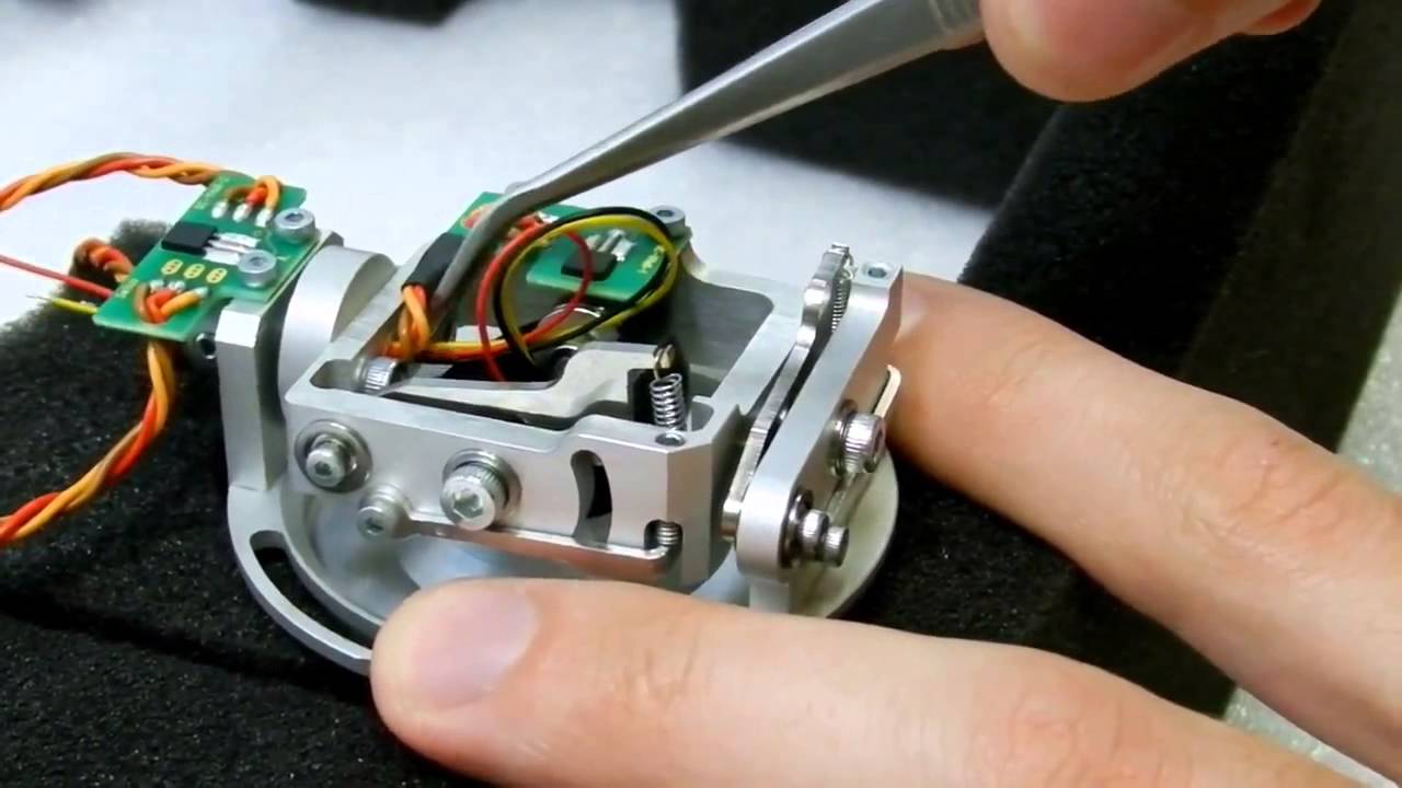

Hoi lezers, ik vlieg nu ongeveer een kleine twee jaar met een Spektrum DX8. Deze heb ik ooit over gekocht van een ander lid van het Modelbouwforum. Nu zit ik met het probleem dat de rudder hapert, dit wilt zeggen dat het signaal telkens van 20 naar 19 gaat. Het resultaat? Een krakende servo. Daarnaast geeft de rudder een uitslag (op de monitor van de zender) die links niet verder komt dan 78% en rechts niet verder dan 38%. Zelfs het kalibreren is niet of lastig te doen omdat de zender het niet snapt volgens mij.
Nu is mijn vraag het volgende: wat kan ik hier het beste mee doen? Ik heb hem al een keer opengehaald maar ik zag meteen al dat het echt een klus is om een stick te vervangen, en ik wil niks kapot maken . Heeft één van jullie hier ervaringen mee? En waar kan ik zo'n stick bestellen? Ik vind het niet erg om het door iemand van het modelbouwforum te laten doen, uiteraard tegen een vergoeding.

Ik heb vorige maand mijn komplete rechter gimbal unit vervangen op mijn DX18. De mijne was afgebroken precies op bevestigingspunten van de Stick. Op zich stelt het niet veel voor als je heel secuur te werk gaat en de onderdelen in de juiste volgorde verwijderd. Bij mijn zender zit de Gimbal nog achter de Trimswitches, deze moeten dus ook eerst eruit om erbij te kunnen komen.
Als je zeker weet dat het aan je Stick ligt (Gimbal Unit), zou ik zeker overwegen om de hele Unit te vervangen. Mijn Unit kostte €75, maar door een verkeerde prijsopgave van HH Duitsland mocht ik het ook voor €44,90 hebben.

Sorry voor mijn late reactie, niet zo netjes. Ik heb hem inmiddels vervangen en het probleem is opgelost. Besteld via Horizon Hobby, weet even niet meer uit mijn hoofd welk mail adres dat was. Vervangen was zo gedaan, viel allemaal reuze mee! Bedankt voor jullie hulp!
