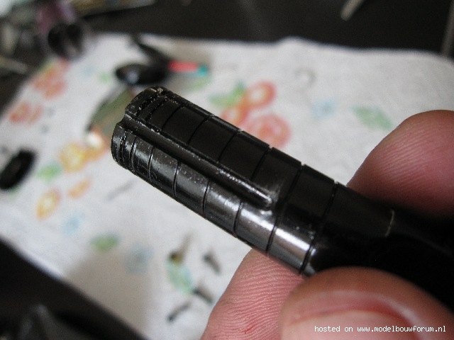

... Bij het weer in elkaar zetten krijg je dat moment dat de magneten weer 'grip' krijgen en pats je motor weer in elkaar zit. Helaas met een stuk vel van m'n vinger ertussen...
Die vinger van jou is niet zo erg. Lager en magneten (magnetisme) krijgen ook een tik, veel erger :D Goed tegenhouden, desnoods met behulp van iemand anders of met hout/kunststof.

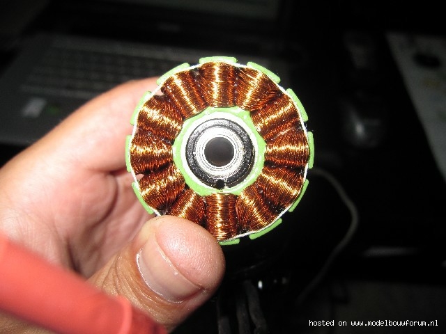

Afgezien van dit probleem, vertoont het ding geen 'chineze' kenmerken. De wikkelingen zitten netjes, de magneten zijn gekromd (met het oppervlakte mee) en zitten goed verlijmd, met een 'kam' aan 1 kant en de as is tweevoudig gelagerd (voor en achter). In de Sebart montage-wijze zelfs drievoudig.
Om kort te zijn.. op dit ding na, zit de motor er wel heel netjes uit.

Die speling zou er normaal niet moeten zitten zou je zeggen. Gewoon slechte passing ;) Lijmen lijkt me een goede keus inderdaad. Los hoeft het toch niet meer.....
Tsja, ik heb inmiddels al veel motoren (brandstof en electro) gezien waarbij 'iets niet zat zoals het zou moeten' maar die verder prima werkten.. ben pragmatisch daarin. Zolang het werkt en er niets kapot gaat door iets wat eventueel raar zit, is het goed.
In dit geval was het 'probleem' makkeljik op te lossen met een beetje lijm.. dan ga ik geen garantie claimen etc, duurt mij te lang en ik verwacht dat het verder ook niets oplevert (je krijgt een nieuwe motor met dezelfde passing). Ga nog wel Hacker een mailtje proberen te sturen wat het probleem was. Als ik tenminste het juiste e-mail adres kan vinden en ze daar engels verstehen

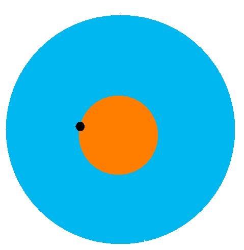

Ik heb nog wel even gezocht naar een pennetje wat beter paste, .............
In voorkomende gevallen: boor een iets groter gat en gebruik het boortje als paspen (even afslijpen tot het gladde deel) . Dat zal altijd precies passen. Probleem is het boorsel wat meteen de magneten in vliegt.......
Alternatief 2 is het gebruik van een spanstift. Dit is een hol pijpje van verenstaal met een gleuf in de lengte. Deze tik je klemmend in het gat.
