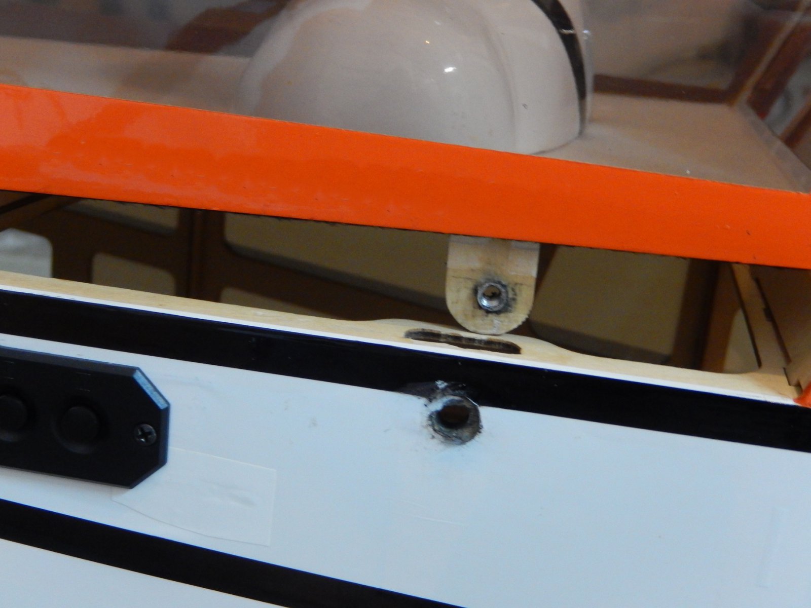

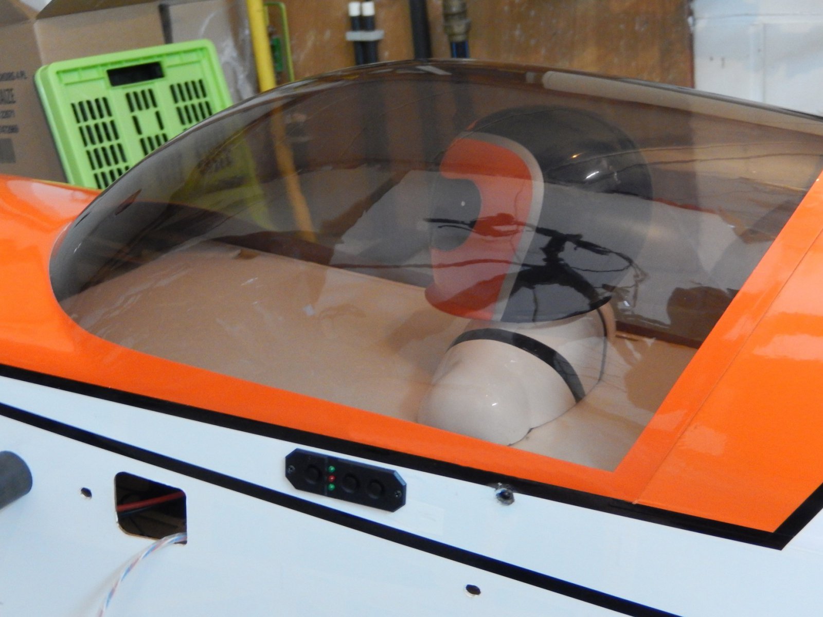

Iemand tips om de speling van mijn canopy weg te werken? Eventueel een andere manier dan schroeven? Het gaat hier over een relatief grote canopy van een 3dhs slick 89 met dle61cc. Dus de canopy moet goed vast zitten om geluid door trillingen tegen te gaan. Door de trillingen maakt de speling meer lawaai dan nodig. De romp werkt ook als klankkast en deze speling zou ik graag wegwerken. De schroeven komen ook vaak los na paar vluchten. Ik dacht om de schroefgaten dicht te werken en nieuwe gaten te boren zodat de schroeven er terug spelingsloos in kunnen draaien. Iemand andere suggesties? Schuifslotjes lijken met ook weer niet geschikt voor zo een grote canopy. Alvast bedankt. Zie foto's en filmpje van de speling: https://youtu.be/jo8pxpup4Bs
ik zou er in ieder geval bussen in zetten zodat die gaten niet zou uit-slijten. Je kan evt diezelfde montage ook op nog twee andere plekken doen zodat de kap niet op alleen maar twee plekken vastgehouden wordt
Bussen is inderdaad een goed idee! Nu is het puur hout en na verloop van tijd slijt dit natuurlijk uit. Bedankt voor deze tip. Maak ik deze dan in metaal of messing? Of toch beter in harde kunststof soort?

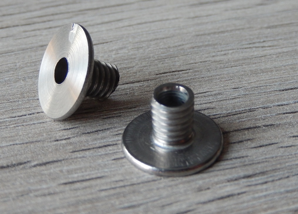

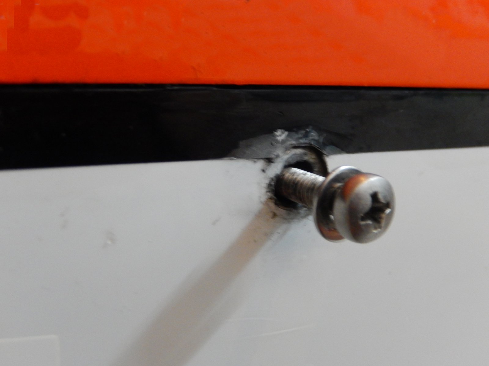

Ik ga deze metalen busjes met grote kraag erin draaien samen met epoxy lijm. Er past een schroef M4 zo goed als spelingsloos door de bus.
lijkt me goed plan, zorg dat je die flens ook goed aan de buitenkant romp verlijmd,folie beetje weg en met UHU-endfest
de meeste snelle epoxies worden niet echt hard en zijn ook warmte gevoelig, dan zou je nog beter met Groene-Zap of andere goede secondenlijm kunnen lijmen. Nadeel is dat die meestal weer erg hard en broos worden
Ok bedankt. De UHU lijm die ik vroeger had was UHU endfest 300. Is deze bijvoorbeeld dezelfde? https://www.bol.com/be/nl/p/uhu-2-c...bNM13JmjKNqazHidHvnbDhjgMNez5B9hoCD0gQAvD_BwE
qua loskomende schroeven: ik stop altijd een stukje methanol brandstofslang over de schroefdraad. dat geeft een beetje veerwerking, waardoor de boel niet zo makkelijk eruit rammelt en het zorgt dat je ringetje niet van de bout af valt handig
Ik bedoelde gewoon staal/ijzer of messing. Had dit wat te snel geschreven. Intussen RVS busjes met flens zoals te zien in post 4 erin gelijmd met uhu endfest. Dit lijkt me nu perfect zonder speling.
