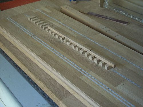

    1.JPG eerst maar beginnen met de kiel.

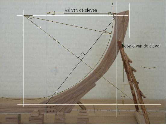

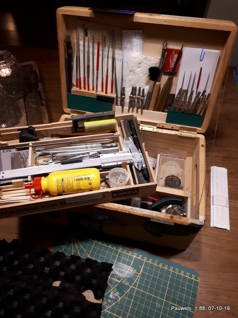

    Veel vragen veel antwoorden. In de eerste plaats wil ik alles wel delen wat ik weet, maar dat geldt denk ik voor de meesten onder de modelbouwers. Ik gebruik eigenlijk allerlei soorten hout, wat ik maar kan vinden.
    Ik heb geen elektrisch gereedschap op een Dremel na. Mijn favoriete houtsoort is toch wel Lindehout, dat bestel ik in de maat 3x20mm. daar kan ik veel uithalen. Ook heb ik een aantal bouwdozen gekocht op marktplaats waar veel hout in zit, ook dekplanken maar ik maak ze net zo lief zelf uit houten roerstaafjes. 20191007_203045.jpg
    dit is mijn gereedschapskist, daar doe ik alles mee. het meeste met het mes.
    Ander zeer belangrijk gereedschap zijn de boeken van van Yk en Nicolaes Witsen. Deze boeken heb ik helemaal uitgepluisd en geldt als een goede richtlijn voor scratchbouw
    cees050, SjorsZ, TIMBERWOLF en 3 anderen vinden dit leuk.

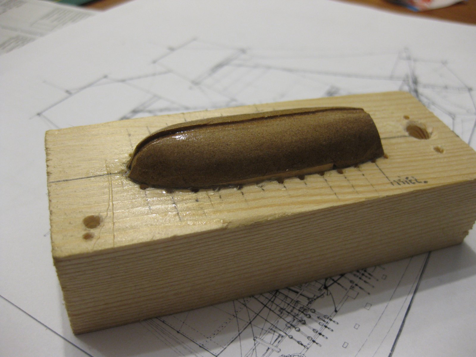

    Ben helemaal onder de indruk. Ik ga nu nog een sloepje proberen te maken naar jouw methode voor het schip waar ik mee bezig ben. Had al een sloepje gemaakt anders dan erbij zat. Maar deze wijze vind ik toch leuker. 6 cm lang, wordt een uitdaging. De mal is klaar.

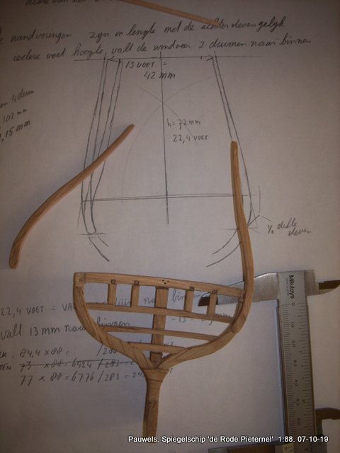

    plaat van de onderspiegel. De onderspiegel bestaat uit de achtersteven, hekbalk , rantsoenhouten, windveren, wrangen, tuimelaars en een broekstuk. Elk onderdeel heeft zo zijn eigen maatvoering.
