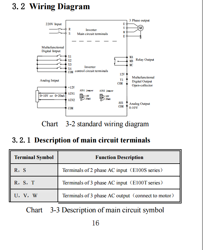

Ik heb een cnc6040 gekocht met een yoocnc board erin, nu kan ik de spindel niet aansturen vanuit mach3 en moet dat manueel doen.
wie kan mij vertellen of er een mogelijkheid is om die via mach3 aan te sturen?
dit is het boardje wat in de control box zit

Ik denk dat het met dit controllerbordje niet gaat werken.
Ik zie rechts op je filpje drie soldeerpuntjes met 0 ground sig en volt, maar er staat ook IN bij en gèèn OUT
Je kan ook eens meten op de parralelle port op pin 17 to ground of daar een 1-10 volt op staat regelbaar via mach3
Misschien kan je info krijgen bij Omiocnc.com....maar nu zijn ze met het chinese nieuwjaar bezig.
Dus niet aanwezig!

dank je voor de info maar wat doe je precies met die 0-10volt, regel je daar alleen de rpm mee op de spindel.
ik wil ook graag kunnen aflezen wat de rpm daadwerkelijk is, ook aan en uitzetten is makkelijk net als aflezen van vermogen en spanning, met de save ingesteld.
er bestaan ook usb naar rs485 converters, die het ook mogelijk maken.
maar heb het van horen zeggen.
