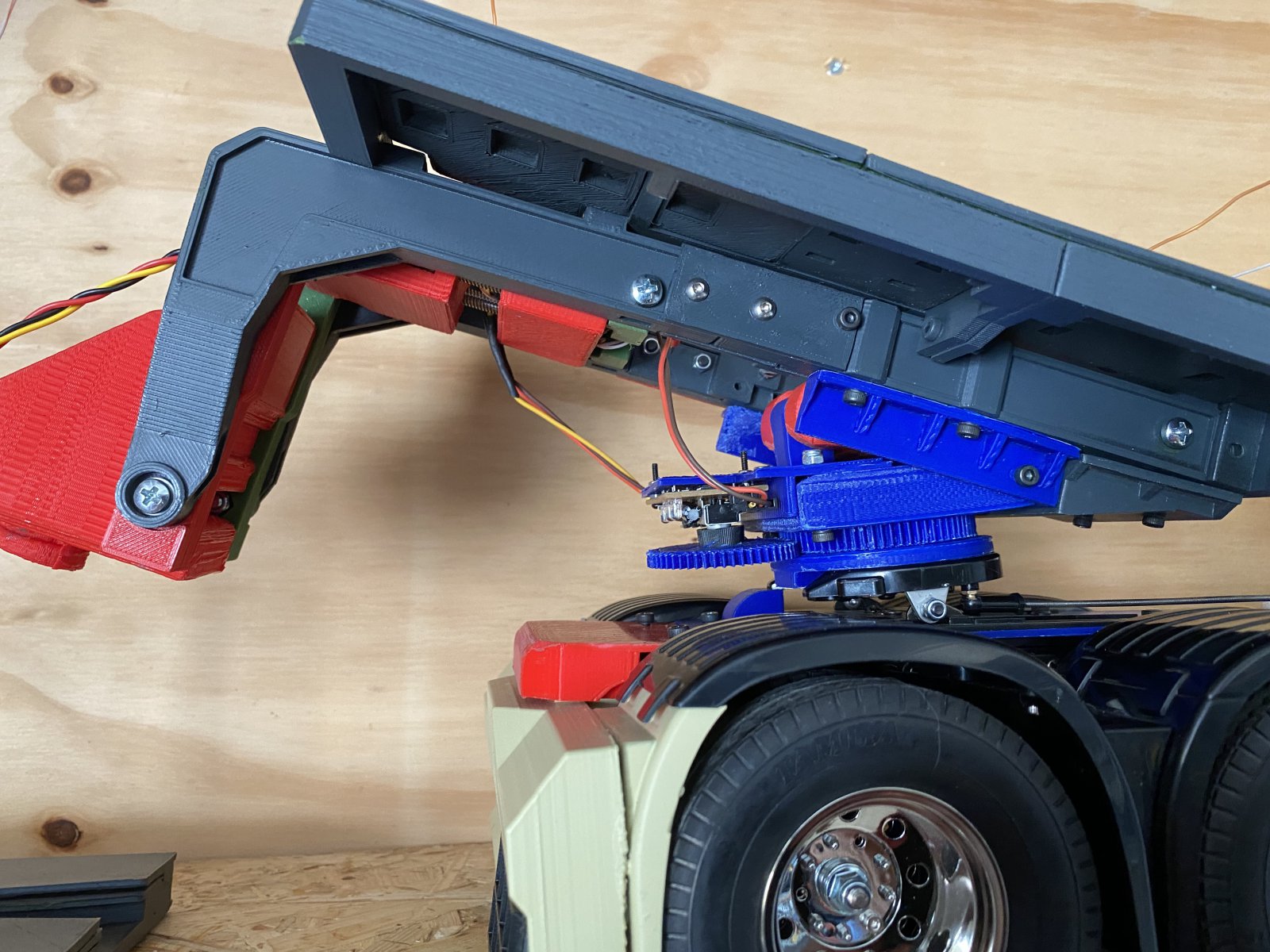

Op dit moment ben ik bezig een 4 assige euro dieplader te bouwen. In de zwanehals zitten 2 spindelmotoren om de zwanehals te kunnen liften en zakken, en 2 spindel motoren om de vloer te heffen en te laten zakken. Nu ben ik zoekende naar een schakelaar/ schakeling om de polariteit in de motoren te kunnen wisselen. Wie heeft de oplossing???
Deze van CTI: https://www.cti-modellbau.de/-154-656.html Of van Modellbau-Regler: https://www.modellbau-regler.de/shop/product_info.php?products_id=109
