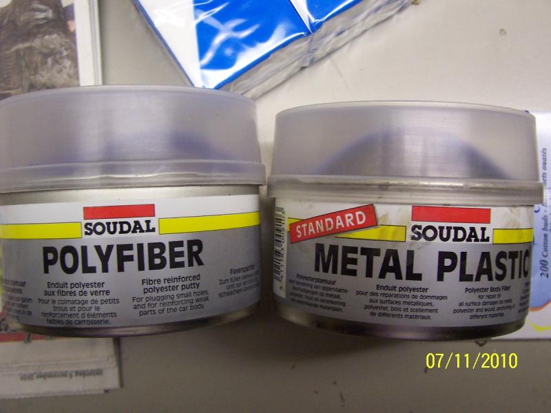

voor plamuur heb ik 2 soorten voor jullie
(tenminste deze heb ik me in laten lichten door de autospeciaalzaak )
alles blijft dan op elkaar afgestemd dus je hoeft niet bang te zijn dat het elkaar opvreet .
het kost geld ok ,maar zo (als alles tenminste goed gaat ,en je de geduld kunt bewaren ) krijg je na al het harde zwoegen een heel mooi model .
ik zal fotos maken van de 2 soorten plamuur die ik gebruikt heb .
Het was voor mij ook de eerste keer
nog een advies !!! laat je goed voorlichten en vertel waar je mee werkt
(plastic,polyurethaan )
ik doe een fotootje er bij van de 2 plamuur soorten
de een is fijn als tanpasta de ander is voor grotere gaten
hier zitten fijne deeltjes polyester in
beide potjes kocht ik voor nog geen tientje
er zit een verharder bij
dit kun je gebruiken voor plastic en metaal
maar voor de zekerheid doe even navraag en neem een stukje mee
of probeer het eerst op een proefstukje
want ik wil de verantwoording niet op me hebben
groet Erwin
