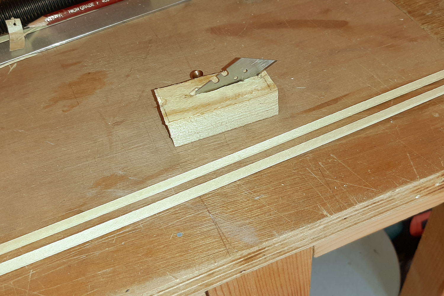

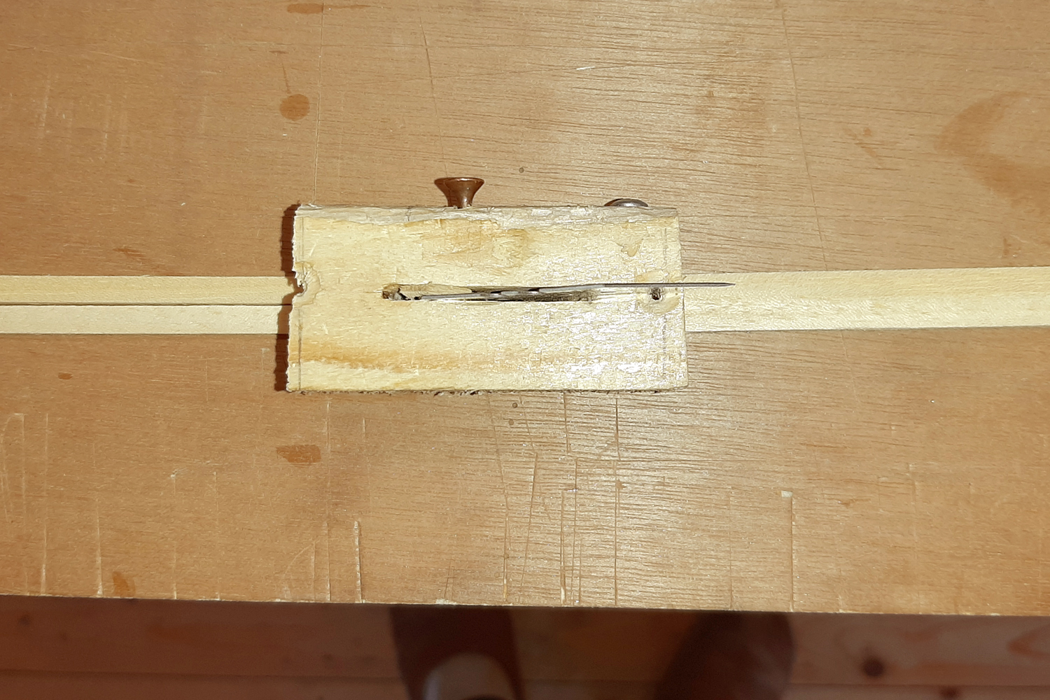

Een tooltje maken om 1cm brede latjes door midden te snijden tot twee latjes van 5mm breedte. Met de beitel een sleuf gemaakt van 10mm breedte en 5mm diepte om straks de brede lat te geleiden. Daarna met de Dremel 2 gaatjes geboord en vervolgens met de figuurzaag daar een lange sleuf van gemaakt om het Stanleymesje in te zetten. Één schroef om het mesje op zijn plaats te houden en de andere om te voorkomen dat het blokje splijt. Met een kegje aan de juiste kant staat het mesje precies in het midden van de geleide sleuf. Door niet in één keer door het hout te snijden maar dat met een stuk of 3 steeds diepere sneden te doen, krijg je twee mooi rechte 5mm latten.

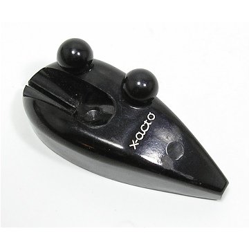

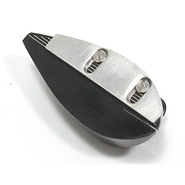

mooi bedacht maar het bestaat reeds hier in zet je een x acto mes en kun je de breedte naar goesting regelen gr raf ps ik heb het juist weg gegooid omdat ik niet meer wist waar het voordiende
Mooi ding. Dat wist ik niet en ik had er dus ook niet naar gezocht. Mijn knutsel splitter was maar voor eenmalig gebruik en praktisch kosteloos gemaakt.
Ja wump daar had ik ook geen commentaar op hoor het was goed gemaakt en als het toch voor eenmalig gebruik was bedoelt zeker het proberen waard geen geweer gekocht is ook geen bond jas of zo iets aan een gezegde en ja ik wist ook niet meer waar het voordiende dus de kliko in gegooid gr raf
