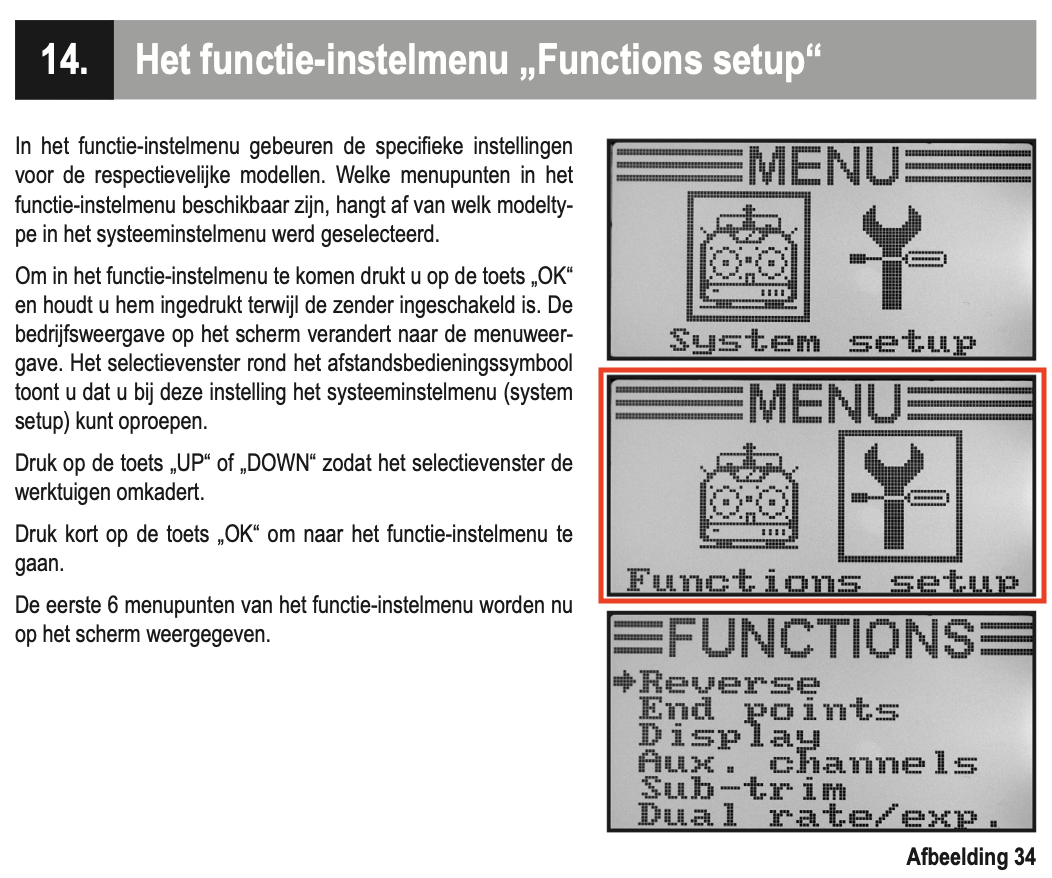

Voor wat betreft de zender programmeren betreft: de standaard functie van draaiknop vrA is kanaal 5, eventueel te bekijken in menu "Functions Setup"> "Aux. channels". In dat menu kun je ook schakelaar swA instellen als bedieningselement.

Afhankelijk van welke remklep verkeerd om draait, kun je dat kanaal met het "Reverse" menu omkeren. Het uiteindelijke doel is natuurlijk om beide remkleppen met één bedieningselement te besturen, bijvoorbeeld VrA, maar dat kan je eenvoudig doen door voor kanaal 5 èn kanaal 6 beide "Source VrA" in te stellen (menu "Aux. Channels").
