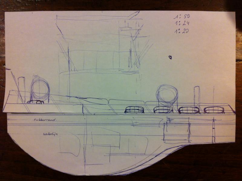

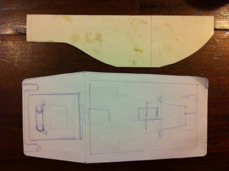

Eerst zijn wij gaan ontwerpen, heel simpel op een A4tje. Wij hebben beslote n voor een romp van 300mm en de grootste breedte is 150mm. Dan past zij tenminste op het A4tje! Verder hebben wij de romp wat verjongd aan de voor- en achterkant. De getekende opbouw is een verkrekte versie en die gaan wij zo niet bouwen natuurlijk.

Ook hebben wij het bovenaanzicht gemaakt en een mal voor de rompvorm. Wel leuk dat wij de rondingen zelf konden bepalen. Zo past de Multispeed 380 motor (Speed 400) straks perfect in de romp.

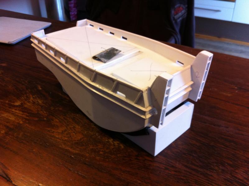

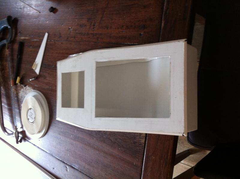

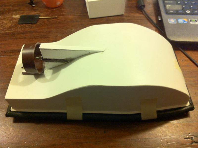

Met wat overblijfselen van het LCU project van mijn vader konden wij heel snel de romp uitsnijden, er was nog net genoeg. Even lijmen en hatsikidee, een rompje in een avond!
full

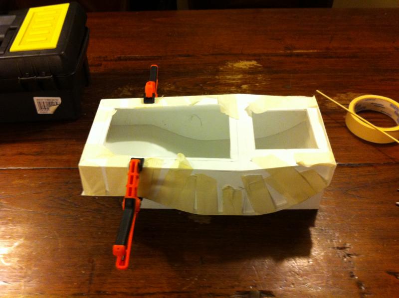

Wat heel erg handig bleek was dat wij de uitgesneden romp meteen konden gebruiken om er een standaard van te maken. Zo gepiept.
full

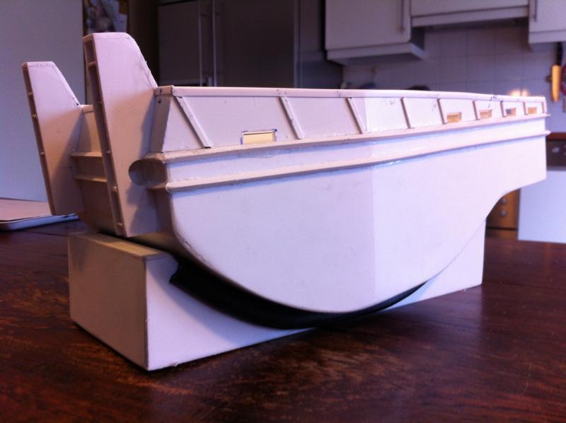

Na wat droogtijd snel een mooie romp. Niet slecht voor de eerste keer vond mijn vader.
full

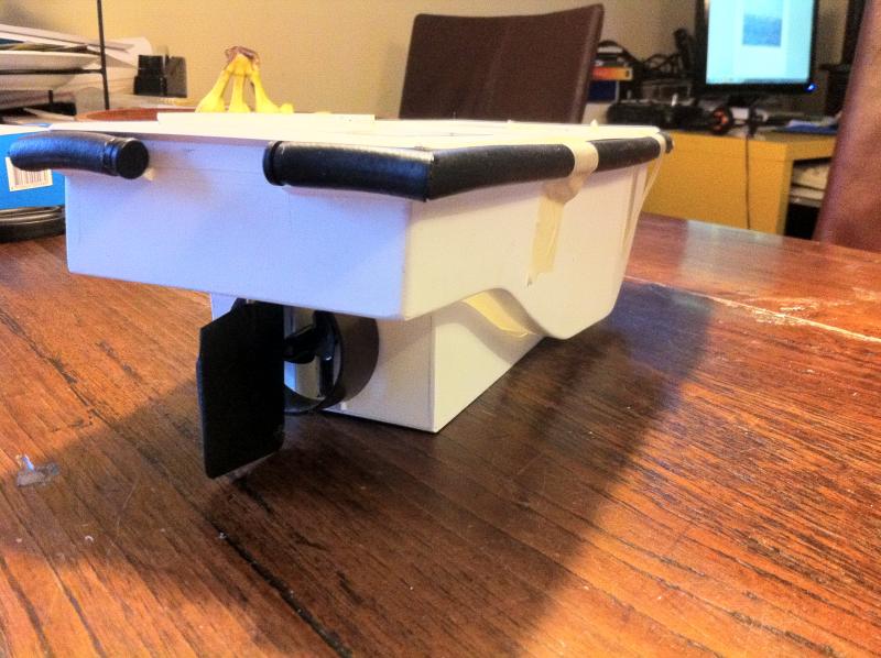

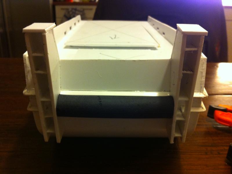

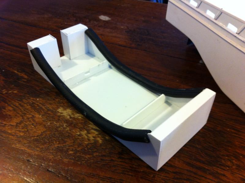

Dat is wel een nadeel als je samen een romp wil bouwen, mijn vader moest er natuurlijk ook meteen weer wat aan doen. Hij heeft de randjes er op aangebracht om de stootrand op zijn plaats te houden. Hij is ook meteen met de rand begonnen van een stuk benzineslang. De stootrand hebben wij er even opgezet voor de foto. Die wordt straks pas als laatste definitief aangebracht. Wel grappig dat het goed te lijmen is met fietsbandlijm!
full

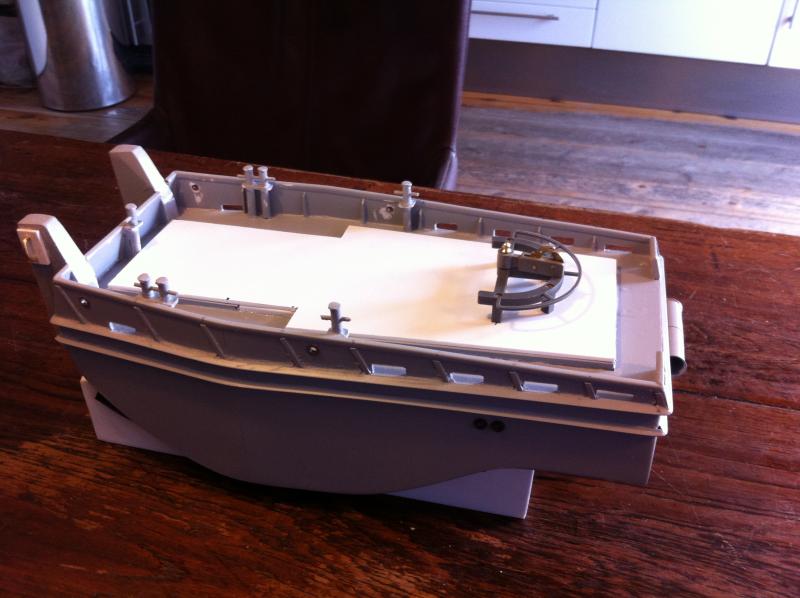

Toen moest de schroefas, het roer en de schroeftunnel aangebracht worden. Dat was echt een dingetje voor mijn pa. Hij vindt het lastig om dingen uit handen te geven. Was net te moeilijk, yes, smoesjes! Toch is het wel mooi geworden en heb ik er veel van geleerd.
full

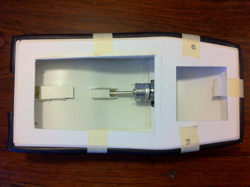

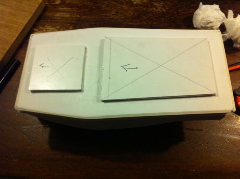

En van boven met de motor op zijn plaats

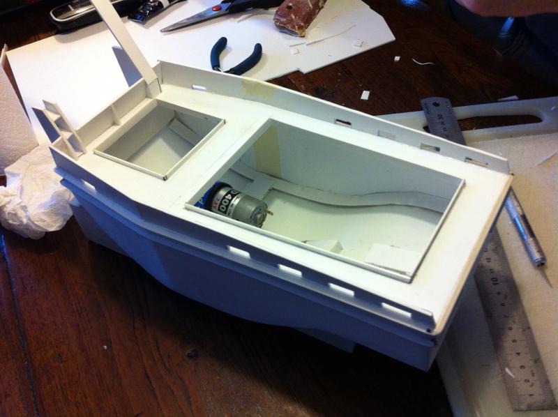

Gelukkig is het na de vakantie niet heel druk op school. Door griep bij mijn geliefde docenten zelfs een relaxed weekje. Ook wat tijd om aan de Multi Tug te besteden. De verschansing is aan de beurt.
full
En de duwarmen natuurlijk, zo begint het gelijk ergens op te lijken.
full
De benzineslang bleek toch geen goede oplossing. De lijmverbindingen blijken toch te zwak. Bij de loodstender Hercules is sponsrubber gebruikt. Dat lijmt enorm goed en ga ik hier ook gebruiken. Het kost bijna niks (1,50 per meter). Erg leerzaam dat de bijen met hun honingraad zo'n supersterke constuctie maken. Dat hebben wij geleend voor de duwarmen. Toch een beetje bio in het bouwgebeuren.

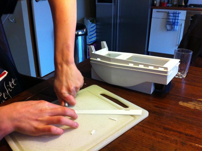

Schuren, schuren, schuren. Niet het leukste klus maar het wordt wel wat.

En voor de benzineslang hebben wij ook een oplossing. Die kan goed op de steun en heeft zo een prima bestemming.

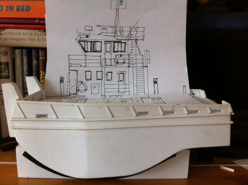

Mijn vader is al moeilijk van dit project te houden en nu heeft hij al weer een plan voor zijn opbouw. Mij iets te lastig. Geen probleem, daarom is het een Multi Tug. Ik maak gewoon mijn eigen opbouw. Daar ga ik nu een tekening van maken. Dit is de eerste ruwe schets van mijn vaders idee. Wat hij dan een ruwe schets noemt, ik vind het best strak

Ik ben best trots op die apekop! Het blijft een uitdaging om te adviseren en niet "over te nemen". Ben wel blij dat ik "mijn eigen" opbouw "mag" maken. Dat scheelt een boel stress!

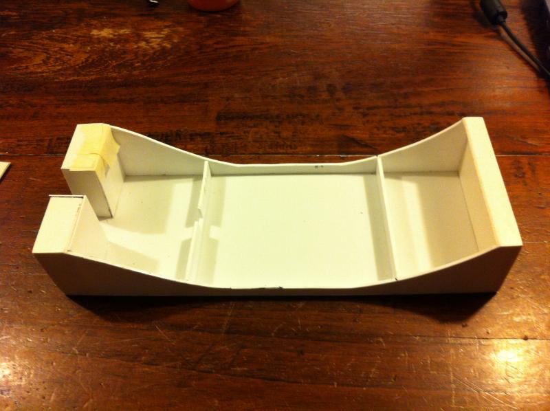

Update romp en start opbouw

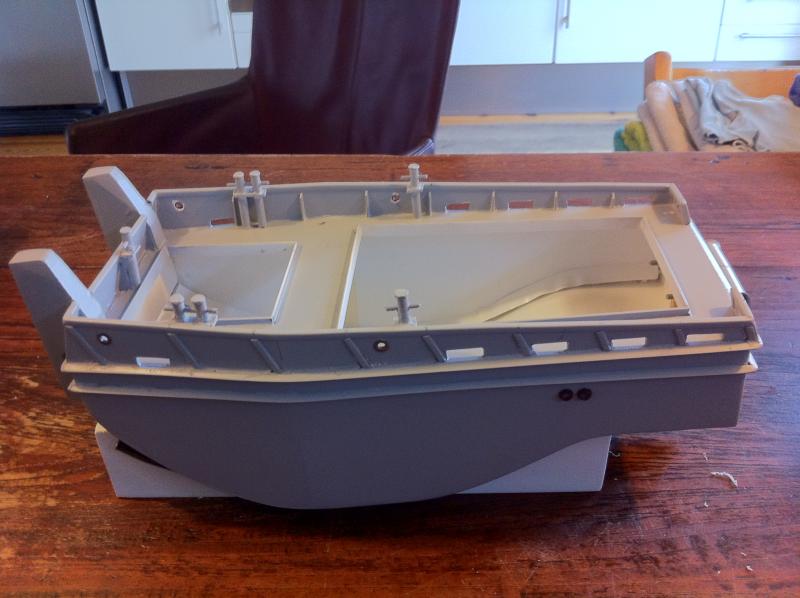

Lekker wat kunnen doen in het weekeind. Ik moet zeggen dat mijn vader ook zijn best heeft gedaan. Wij hebben de boot ook in de primer gespoten (en een klein stukje van de tuintafel, dat heeft mijn moeder gelukkig nog niet ontedekt).
full
De M op de boeg is de eerste letter van mijn naam: Max. We kunnen er natuurlijk ook een Maxi Multi Tug van maken!
full
En het begin is gemaakt van de opbouw van mijn vader. Ik ben nog druk met de ontwerpen van een nette bovenbouw.
full
Gaat best snel zo met z'n 2en. En nog gezellig ook!
