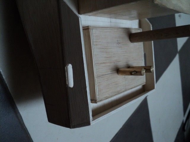

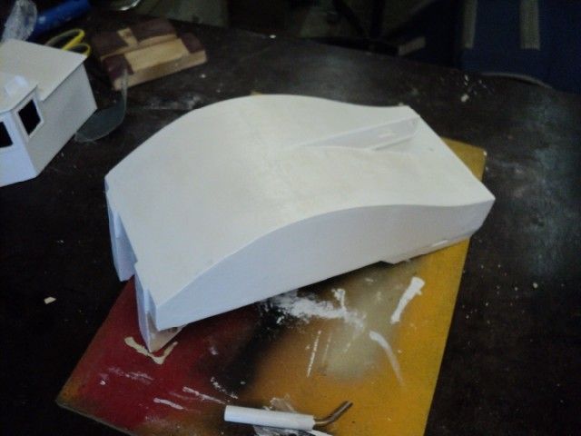

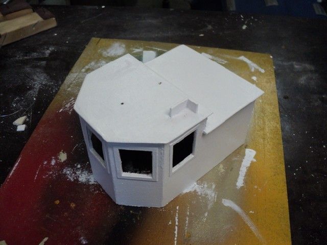

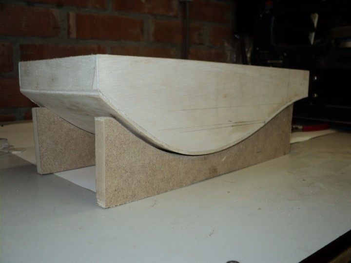

hierbij een bouwverslag van een springer tug welke ik een jaar of 2 geleden gebouwd heb, het bouwverslag stond eerst op onze verenigings site, maar daar is geen activiteit meer... dus zal hem hier plaatsen..
het zal meer een fotoreportage worden ivm de vele foto's
dit was ongeveer de helft van de foto's....
het bootje is al klaar, alleen ondergaat momenteel een verbetering....maar zal de rest van de foto's morgen ofzo even plaatsen.

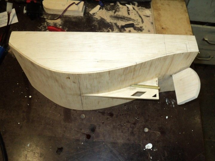

Hee, dat is een slimme, schroefas en motor op de skeg uitlijnen en dan pas in de boot monteren... Die ga ik onthouden, komt vast wel een keer van pas.

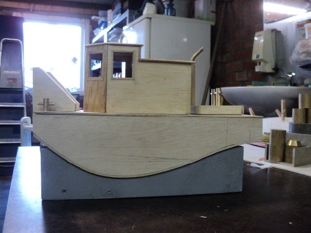

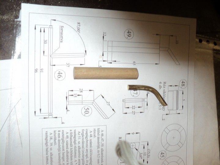

Op de eerste foto zie je de tekening schaal 1:1 zoals hij gebouwd is. ...
Ongeveer 30 tot 35 cm lang en zal 17a 18 cm breed zijn. ...
EDIT: die skeg hoorde zo volgens de tekening. ..
En werkt goed. ...

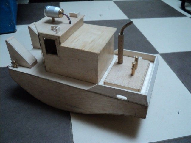

Netjes, jammer dat je niet meer foto's hebt. Misschien wel een filmpje van het varen? En is dat een raketlanceerder op het dak? ;-)
Hahahaha, Dat moest en schijnwerper voorstellen,

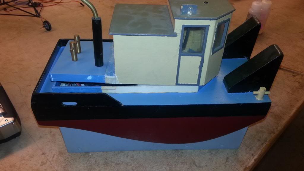

Ondertussen is dit verbetering nummer 1...

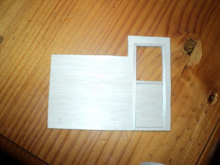

Niet 2 gaten in het dek maar 1 deel. ...
Meer foto's volgen
....... vind het persoonlijk geen mooie kleurstelling, maar smaken verschillen
waarom dan niet?
