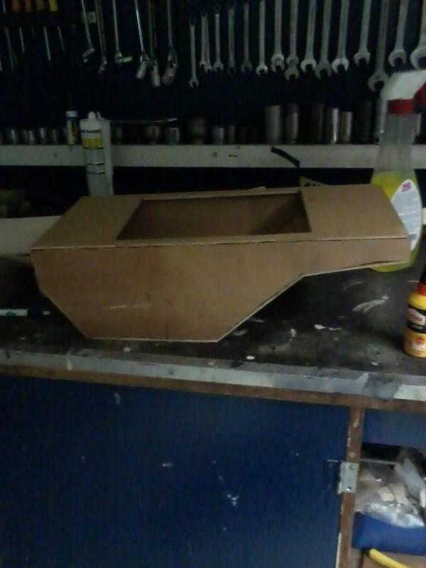

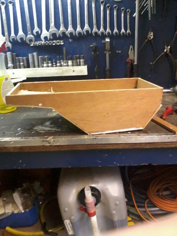

de romp
full
met het dek
full

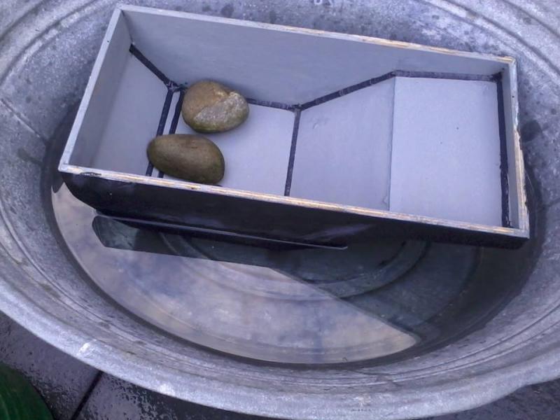

de eerste drijftest met dek en zonder

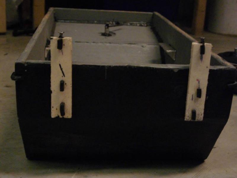

de duwknieën aangebracht
full

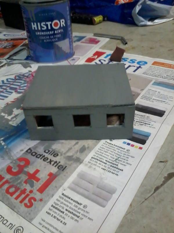

toen de stuurhut gemaakt
full

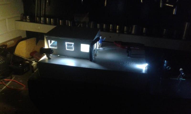

ook nog verlichting
full

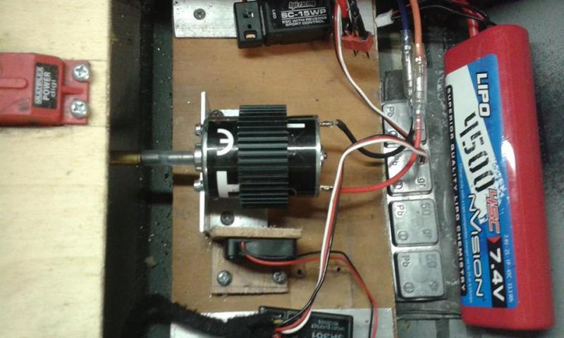

de machinekamer :)
paar video's :
[media=youtube]fzVdAOON4d4[/media]
daar is de uitlijning nog niet heel goed gedaan.. alles verbeterd door een steun onder de as. de as van binnen ook inlijmen. en een siliconen slang als koppeling.

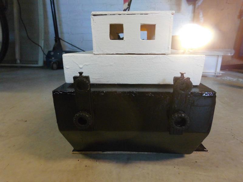

Thijs je zeg dat je geschuurt hebt en geplamuurt. Maar er zijn nog steeds gaten en kieren.
Het lijkt meer op ruw bouw dan op glad af werken van het hout.
voor een eerste bootje op jouw leeftij vind ik hem goed gelukt,
bij het volgende bootje kun je alle punten waar je nu tegenaan liep direct gebruiken en ziet die er nog mooier uit,...

de stuurhut heb ik idd niet geplamuurd.
ik merk wel dat strakker werken nu wel beter lukt
zoals jeffrey al zij. ik kan punten die ik toen fout deed, nu wel goed doen

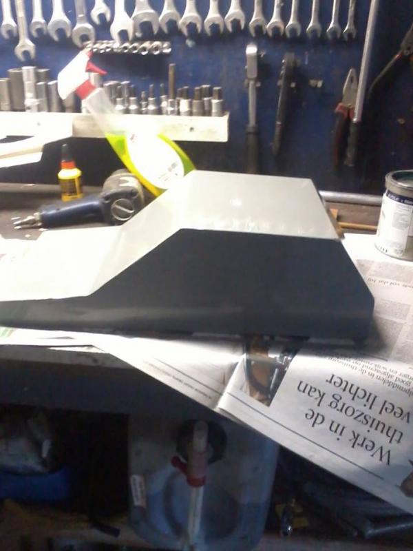

ik ben ondertussen toch begonnen met het plamuren van de opbouw. vooral de stuurhut had wat aandacht nodig
ik heb er nu 2 laagjes op zitten. morgen gaat hij in de witte grondverf
