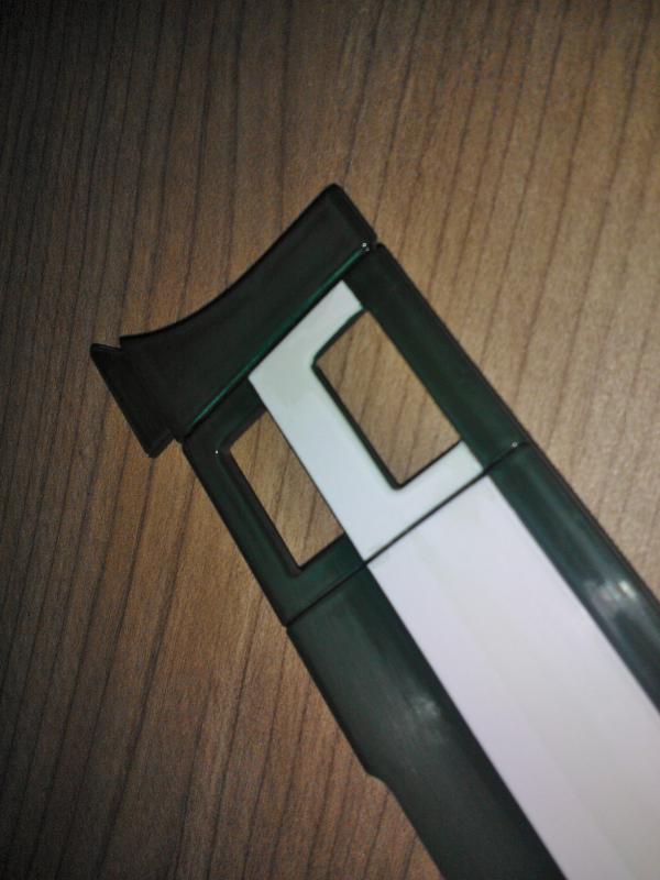

Ik heb voor mijn truck een skirt gespoten in 2tone.
nu wil ik blanke lak aanbrengen maar hoe lang moet je eigenlijk wachten voordat je de blanke lak laag aan kan brengen.
Ik heb in het verleden wel eens gehad dat de 2 kleuren toen ineens in elkaar gingen overlopen.
de lak heeft nu 2 dagen gedroogd maar durf de laatste laag nog niet aan te brengen, dus kan iemand mij uitleggen hoe lang je moet wachten.
De verf die ik gebruik is allemaal van Tamiya de ts kleuren.

Ik ben er denk ik wel achter ik moest even het spuitrandje vlak schuren.
Je hebt gelijk; er is altijd een randje van het afplakband. Randy..waarom spuit je geen tussenlaag met vernis? Dan zet je nooit krassen in de 1e laag kleur? Zo had ik het tenminste gedaan bij het proefplaatje:
Er is nog zilver verf onder het tape terechtgekomen maar de striping is wel strak.
Zo hehe!!!!!
heb de 2 lagen 48uur laten drogen en daarna met korrel 3000 de spuitrandjes vlak geschuurd en zie hieronder het resultaat.
Weer een stukje stress minder en ervaring erbij.
