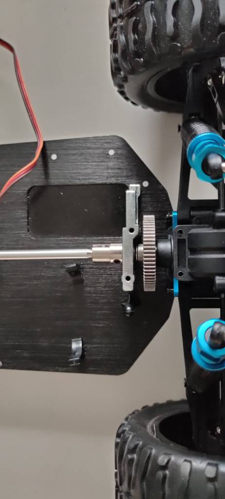

Mijn zoon is een 1:10 buggy aan het opbouwen en nu zie ik dat het spur tandwiel een beetje scheef staat als je het monteerd. In het blok van de motor ophanging zit een lager. Dat heb ik er zelf ingezet ik weet niet of dat dat standaard is. Ik zou denken als het er niet in zit en je de motor monteert je wat makkelijk de spur kunt weg duwen. Is het een probleem wat ik zie?
Wat daar wel bij hoort is dat de beugel die dan over het tandwiel geplaatst moet worden net wel net niet kan aanlopen tegen het spur tandwiel. Maar ik kan die motor ophanging niet schuven dat zijn verzonken schroeven
Dat tandwiel heeft toch slag als deze ronddraait? Lijkt me zeker een probleem. Dat van het blok voor de motor begrijp ik niet. Daar ook een foto van?
Zit de motorsteun wel goed?

Het blok van de motor heeft een gat waar de as naar de voorwielen door gaat en ook de spur op zit. In de motor steun plaats je een lager zodat de kracht van de motor als je de pinion tegen de spur aan plaatst opgevangen wordt.
Denk niet dat die weg kan.

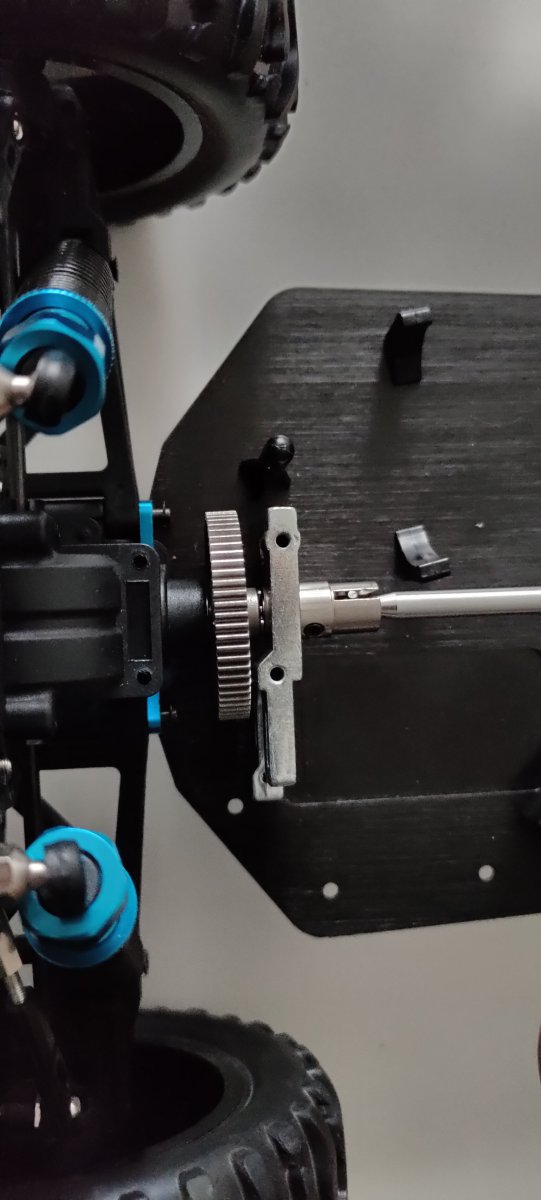

Dit is een plaatje van de motor steun:
Je ziet de uitsparing van de aandrijf (dus niet de motor) as en daar ruimte voor het lager.
Dit zit met drie schroeven vast door de bodemplaat. Die is dus niet echt te schuiven en omdraaien kan ook niet.
Als die niet wobbeld dan moet die as scheef zitten, open het diffhuis als daar wat mis zit of vergeten is.
als het motor pinion maar in lijn staat met de spur. de gehele aandrijflijn mag wel iets schuin staan want dat vangen de bolletjes op de tussenas wel op

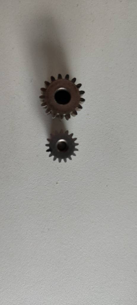

En als laatste ik heb een nieuw pinion besteld omdat die er bij zat voor een kleinere maat as was. De spur is een 64T. ik heb voor de zekerheid een 17T met 0.8 en 1.0 tussen de tandjes
ik kon niet precies vinden welke het zou moeten zijn dus beide besteld om te vergelijken met het origineel.

Op je laatste foto ziet het eruit zoals het hoort.
Toevallig geen schroefgat dat wat uitgelubberd is aan 1 kant, of zelfs een kromme schroef?
Aandrijflijn schuin, tot daar aan toe, maar de spur moet toch recht (evenwijdig) uit de diff huis komen...

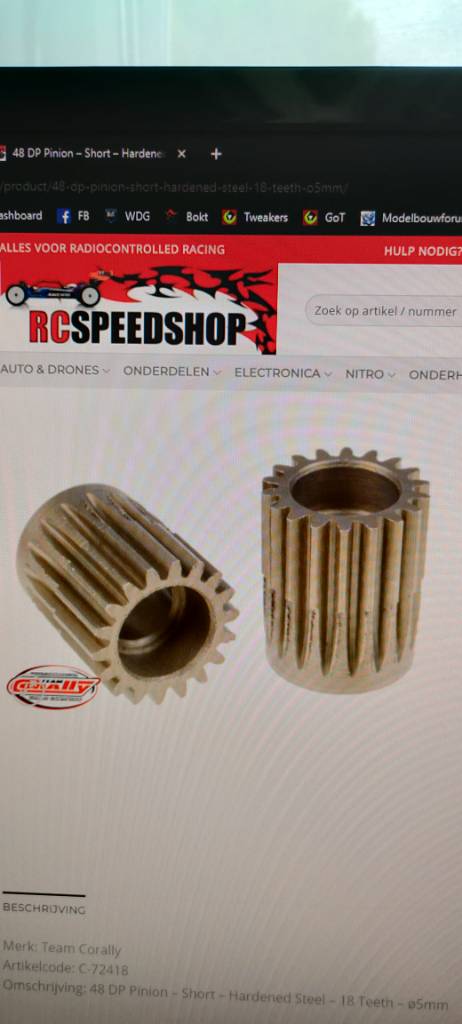

De pitch van die tandwielen die je besteld hebt klopt volgens mij niet .
Zou 48 pitch moeten zijn dat komt neer op 0,6 module .
Nee, mod 0.6 en 48dp lijken op elkaar maar zijn verschillend, hetzelfde geldt voor mod 0.8 en 32dp, het zal op elkaar meer herrie maken.
Klopt maar wilde hier alleen mee aangeven dat mod 0,8 of 1.0 beslist niet past bij het 48 pitch spur .
Team corraly heeft 48 pitch pignons met 5 mm asgat .
RC speedshop heeft deze of kan ze bestellen het onderdeelnummer is dan c-72417 voor een 17 tands waarbij de laatste 2 cijfers het aantal tanden aangeven .
Dus voor een ander aantal tanden de laatste
cijfers veranderen .
