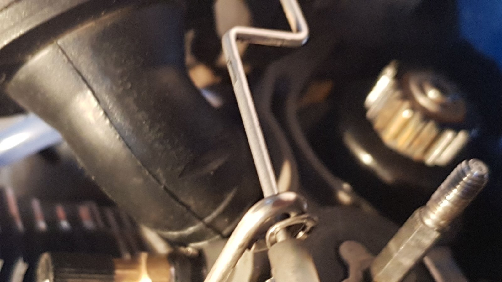

Hallo de spurgear van mijn traxxas slash nitro 2wd rolt van links naar rechts over het tandwiel van de clutchbel , en heeft een hap genomen uit de slang van de luchtfilter , as van de spurgear is recht en de spurgear is net nieuw vervangen en is goed vastgezet , iemand enig idee hoe ik dit kan verhelpen? Gr jorg

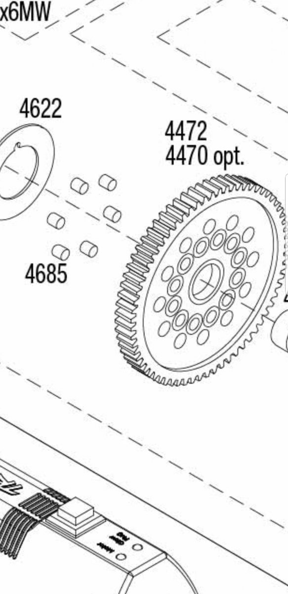

Het waren de pinnetjes die in het tandwiel gaan , waar de slipkoppeling overheen draaid zeg maar , was geïnstalleerd door de traxxas winkel zelf ! Ze hebbenb per ongeluk 1 zo'n pinnetje aan de verkeerde kant erin gedaan dus er zaten er 5 goed en 1 niet , daarom was hij uit balans ! De as is gelukkig nog recht ! Bedankt voor de reacties weer !
