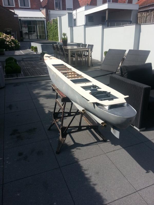

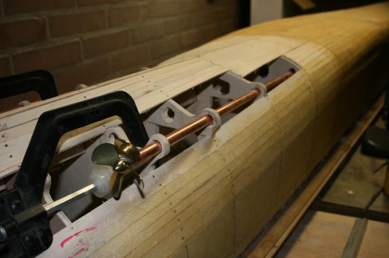

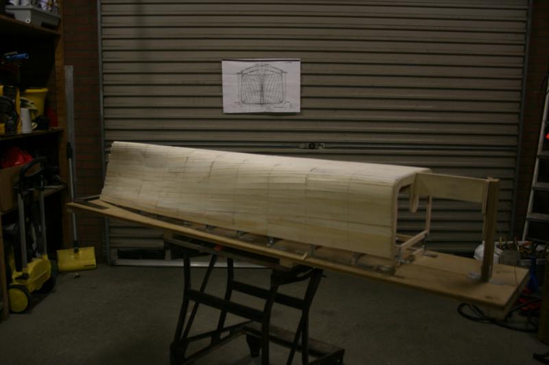

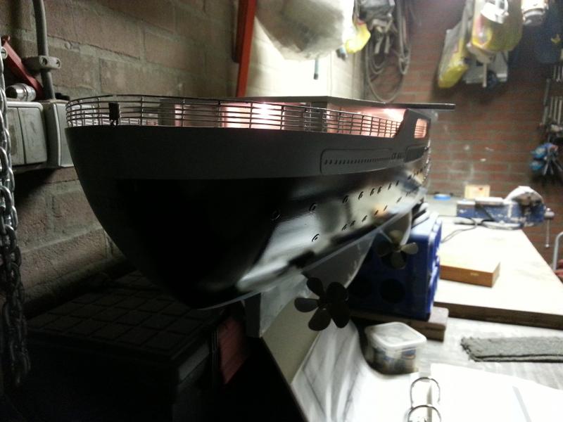

Ik ben ben begonnen aan mijn eerste model bootje te bouwen nadat ik alle gegevens heb verzameld over de ss United States. Ik ben 3 maanden bezig geweest om alle tekeningen op schaal 1:100 te zetten met de computer. Ook heb ik alle foto's die ik maar kon vinden op internet verzameld, nu ongeveer 700. Aan de hand van het spantenplan eerst het geraamte van spanten gemaakt van triplex. Dit geraamte bekleden ook met triplex, eerst het voorschip gemaakt en daarna het achterschip. Deze later aan elkaar gezet op de werkbank die maar drie meter lang is, dus ging net want het model is 30275 mm lang. Tijdens de bouw ook gelijk de zelf gemaakte schroefassen ingebouwd. Deze RVS assen zijn 70 cm lang en hebben een diameter van 6 mm met getapt draad aan het uiteinde om de schroeven te monteren. De assen zijn van voor tot achter 4 maal gelagerd om vibraties van de assen te voorkomen. Deze zijn weer geplaatst in 10 mm koperen kokers, De schroeven zijn wel aangekocht en niet zelfgemaakt om tijd te winnen. Het schip daarna in de polyester gezet en strak maken met polyester en autoplamuur. Op het achterdek de dekverlichting (alles led) ingebouwd. Ook het heklicht met eerste reling al geplaatst. Ik zal het casco over een paar weekjes klaar hebben. Hangt er een beetje vanaf hoeveel tijd ik er voor heb. Heb het nogal druk met werken. Van de zomer ga ik me bezig houden met de aandrijving. Bedoeling is dat er 4 schroeven, een roer en een anker radiografisch gemaakt moet worden. De radars en winches op het voordek en achterdek niet. Ik ben nog aan het peinzen om stoomturbines te plaatsen want het originele schip had er ook. Ik dacht aan de jc protus steam turbines waarvan op youtube een filmpje te zien is. Ze hebben wel een nadeel. Ze maken teveel lawaai en moeilijk verkrijgbaar. Zelf maken gaat teveel tijd in zitten dus misschien de aandrijving toch elektrisch maken.

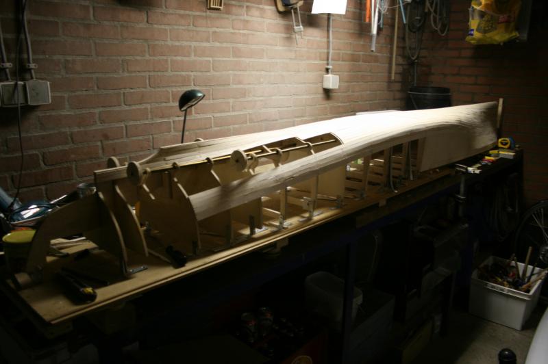

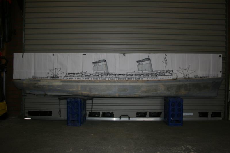

Hoi Dennis,
Bijgevoegd van de bouw romp en een foto van de ss United States.

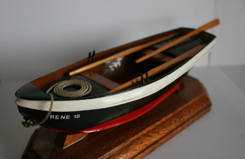

Ik heb wel al eens een modelbootje gemaakt maar is wel al 20 jaar geleden.
Toen een binnenvaart beenakker roeivletje gebouwd van afvalblik gesoldeerd.
Het blik was van een leeg handcleanerblik van swavega.
De bergranden van oud koper VD draad (elektradraad).
En de roei en wrikriem van oude chineese eetstokjes.
Gr Adrie.

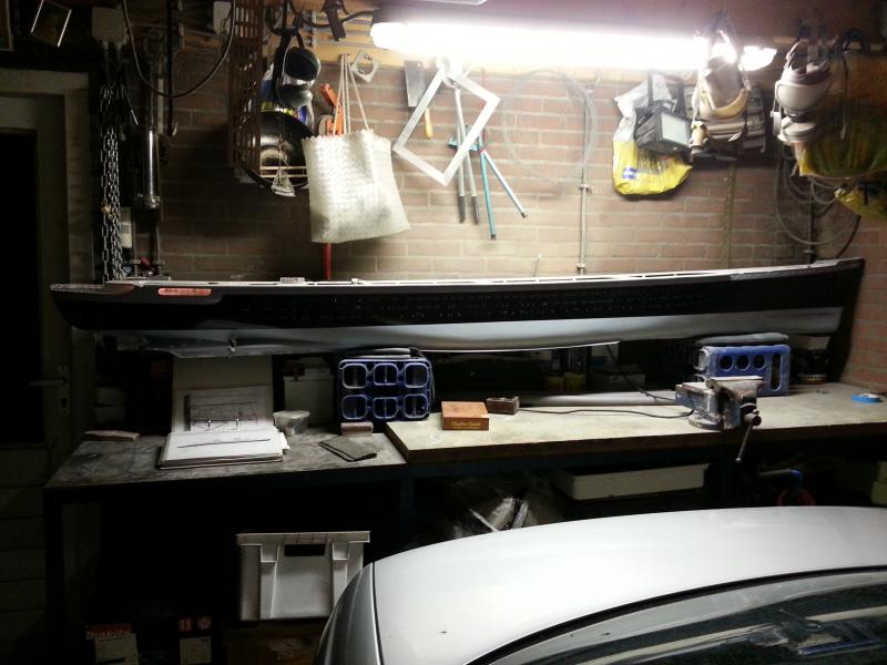

Even heeft het werk stil gelegen. Nu weer begonnen.
