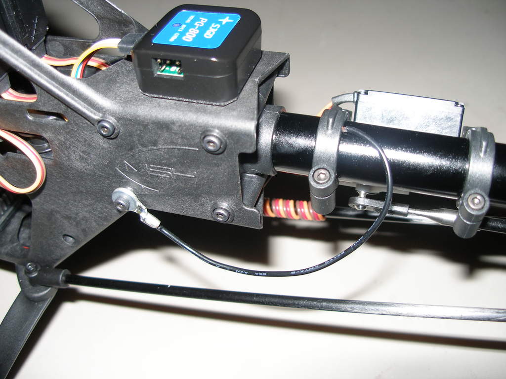

Stomme vraag: hoe doe ik dat aarden in een heli? Tailboom verbinden met de min van de accu of zo?
voor het aarden zijn verschillende manieren. Ik heb zelf baat gehad bij klein stukje draad op kaal stukje tailboom onder bijv onder de servo houder en deze verbonden naar een schroefje en kaal stukje carbon van het frame. Maar nogmaals ik had hier zelf voldoende aan (zodat hij niet oversloeg naar de Gyro). Ik heb zelf nooit de boom aan de -min geaard en weet niet 100% zeker of dit aan te raden is ivm evt. kortsluiting, maar misschien kan hier iemand anders uitsluitsel over geven.
bijv voor het idee:D
Dankje, plaatje is duidelijk. Alleen heeft mijn 9 jaar oude Trex nog een plastic frame :-). Ik ben nu op vakantie en heb ook niet veel gereedschap en materiaal bij me. Maar ik ga straks bij de Carrefour eens kijken of ze misschien siliconenspray hebben.

Trouwens dat plaatje wat ik had gepost is ook niet echt een geleidend frame. ;-)
