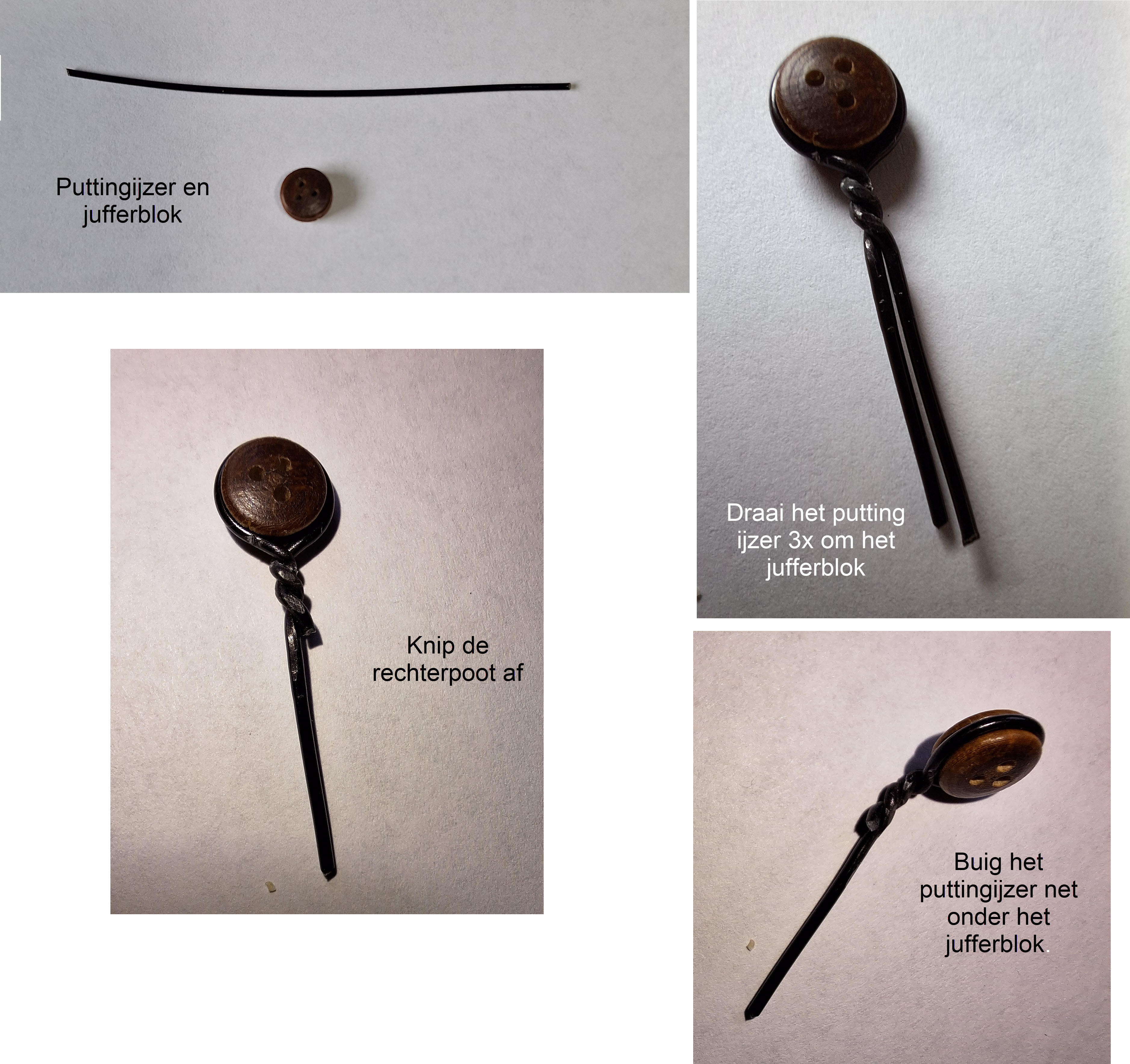

- Knip een stukje ijzerdraad af en draai het om het jufferblok
- Knip 1 van de pootjes af en buig vervolgens het ijzer zodat het jufferblok horizontaal staat t.o.v. het schip.
Stappen voor het maken van het puttingijzer (1)
Dit zijn de stappen die ik maak voor het maken van de putingijzers voor de jufferblokken...
- Buig het puttingijzer ( waar het de romp raakt) terug. Hiermee bepaal je zelf de lengte van het puttingijzer. Je kan ook het onstane oogje zo buigen dat het netjes lang de romp loopt.
- Buig het puttingijzer terug naar boven met een rondbektang of om een speld.
- Knip het teruggeslagen deel af onder het jufferblok. ( Net onder het afgeknipte pootje is het netste).
- Nu kan de jufferblok met puttingijzer geplaatst worden.
